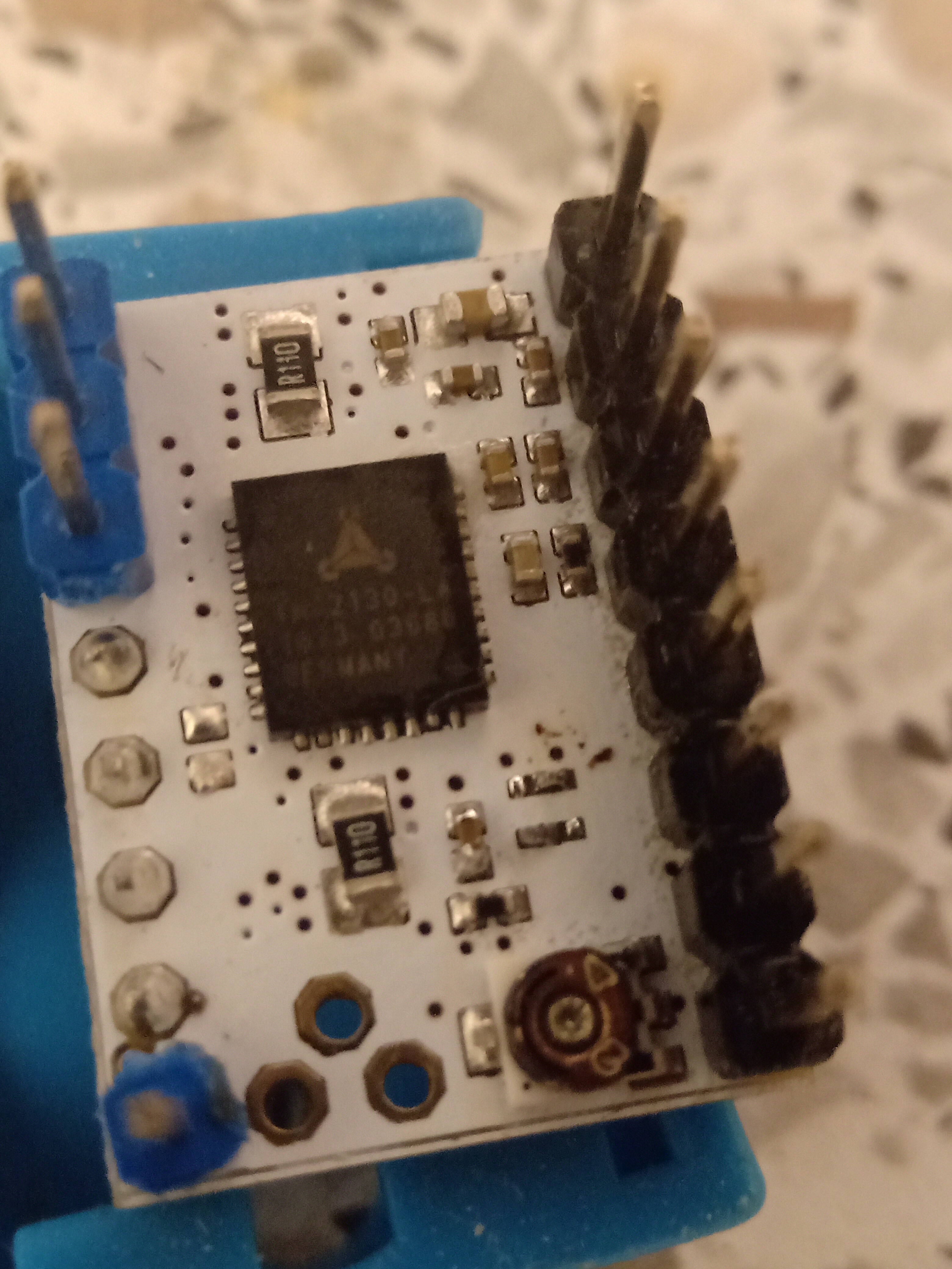

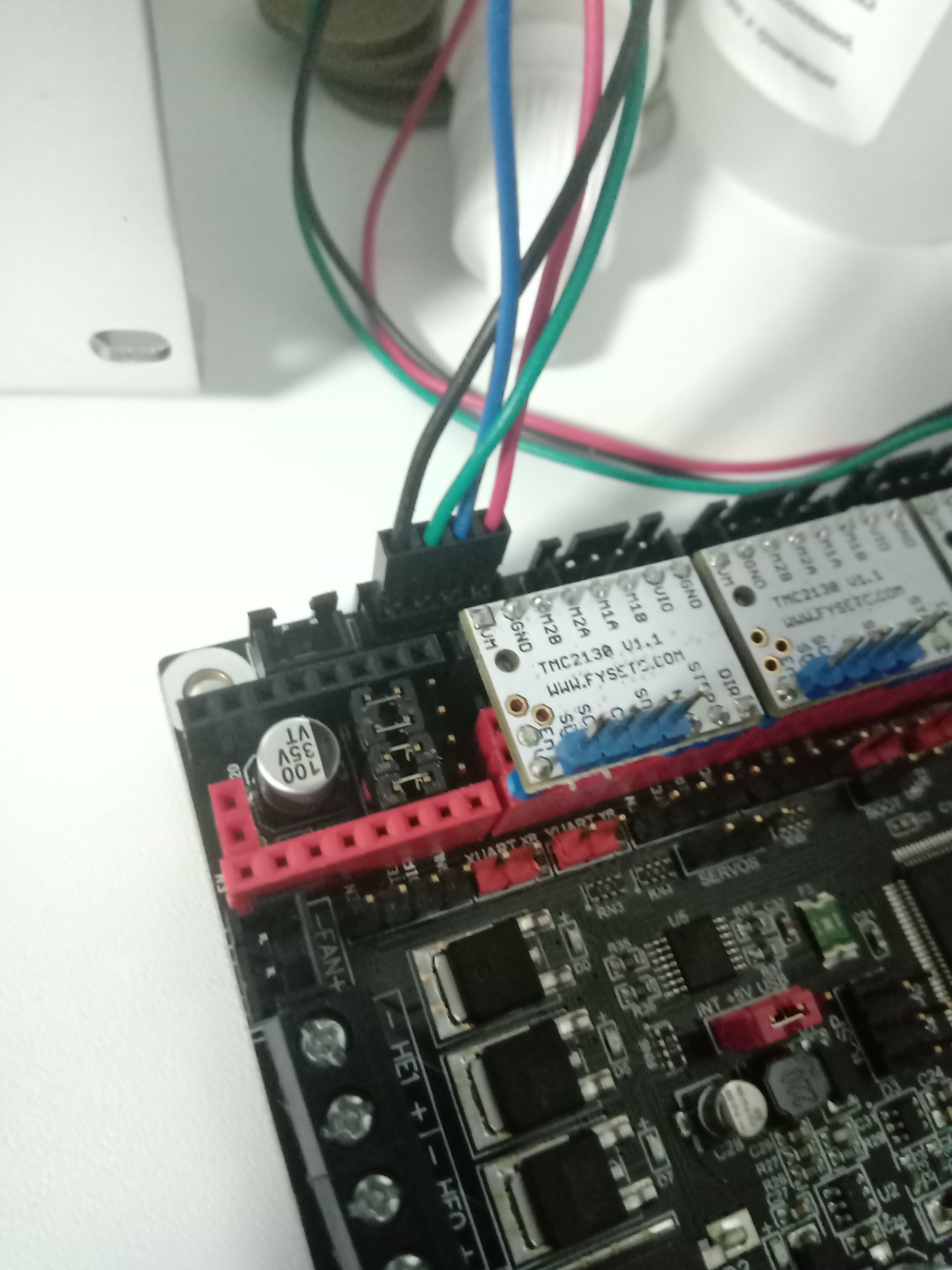

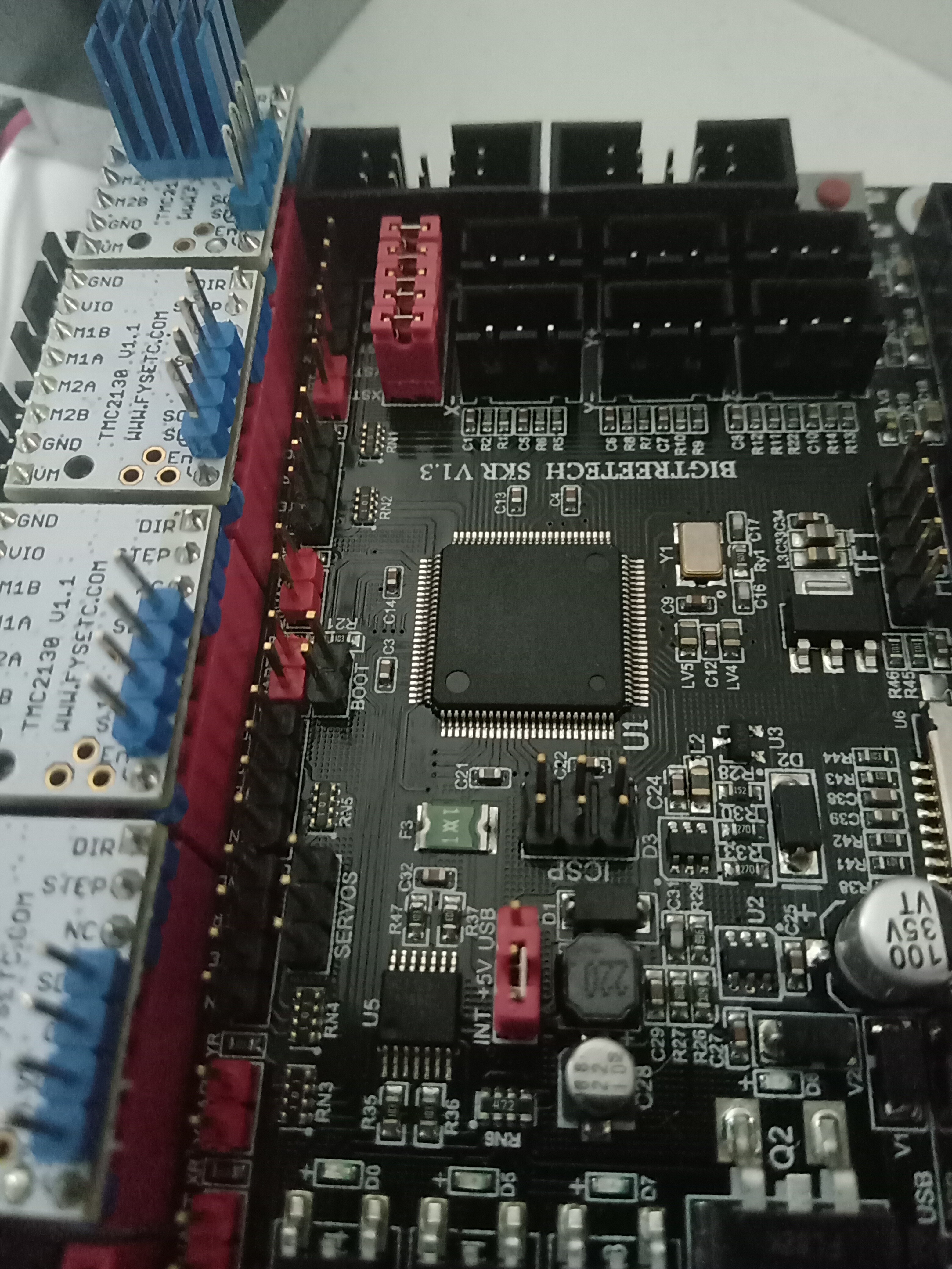

Решил подключить к SKR 1.3 драйверы 2130 по SPI, благо в теории, это должно быть не сложно.
Конфигурирую прошивку. В Configuration.h:
#define SERIAL_PORT_2 -1
#define MOTHERBOARD BOARD_BTT_SKR_V1_3
#define X_DRIVER_TYPE TMC2130#define Y_DRIVER_TYPE TMC2130#define Z_DRIVER_TYPE TMC2130#define E0_DRIVER_TYPE TMC2130
В Configuration_adv.h
#define TMC_USE_SW_SPI
#define CHOPPER_TIMING CHOPPER_DEFAULT_24V
#define MONITOR_DRIVER_STATUS
//#define STOP_ON_ERROR - временно отключил
#define TMC_DEBUG
Внешенее питание 24В подал, пеключатель в INT - +5 выставил, на драйверах установил все джамперы, на драйверах проверил отсутсвите рехистора, наличие перемычки. Подключаю и получаю Testing X connection... Error: All HIGH (по остальным так же).
Напяжение между подстроичником и землей около 1,3 В.
