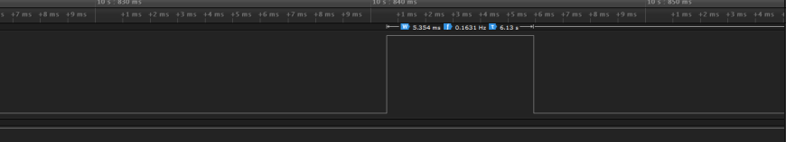

Купил датчик автоуровня 3D Touch. После подключения - auto homing работает отлично. При попытке выставления автоуровня стола по 9-ти точкам - проходит максимум 2 точки и далее - [ERROR] Error:STOP called because of BLTouch error - restart with M999. Переделано всё что советуют - замена проводов и прочее. С резистором 500 Ом стало стабильно проходить 6 точек потом та же ошибка. Решил подключить лог анализатор и посмотреть что там с сигналом с датчика и вот что получается - сигнал касания 5-6 мс вместо 10 мс как в оригинальном BLTouch.

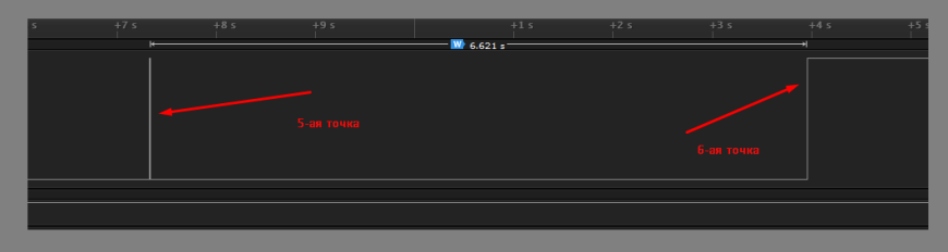

А вот при попытке сделать автокалибровку стола то импульс сигнала касания после 6-й точки не формируется:
т.е. очень странно получается при auto homing датчик работает без проблем, но вот при автокалибровке стабильный сбой на 6-й точке иногда и раньше. Видимо есть какой-то программный баг в этих датчиках.
