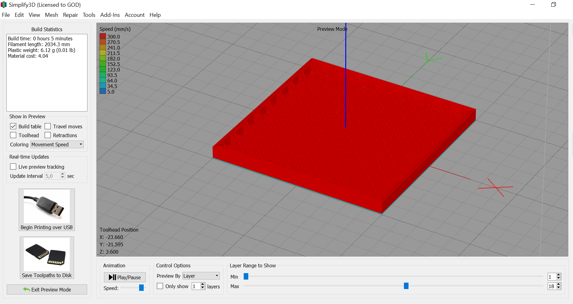

Продолжу тему. Как выяснилось ограничение скорости происходило из-за активации функции Linear Advance. Почему она срабатывала, не понятно. В прошивке стоит
#define LIN_ADVANCE
#if ENABLED(LIN_ADVANCE)
#define LIN_ADVANCE_K 0 // Unit: mm compression per 1mm/s extruder speed
//#define LA_DEBUG // If enabled, this will generate debug information output over USB.
#endif
В стартовом скрипте функция не активируется. Короче не понял я. Добавил в скрипт команду M900 K0 и вроде дело сдвинулось.
Слайсим на скорости 300 мм/с.Печатаем и получаем следующую картину.
https://youtu.be/k1aIN2XDhp0
В начале защелкал экструдер, пришлось поднять температуру до 230. Но все равно печаталась какая то дичь, с кучей артефактов. На второй минуте увидел, что скорость в меню у меня выставлена на140%. Убавил до 100% и на второй части видео скорость уже 300. Принтер печатает, пропусков шагов нет, но качество печати конечно совсем не очень. Основная претензия к углам, они просто ужасны. Каретка не успевает оттормозиться и заскакивает за габариты детали.
Коллеги, как у вас с углами? Похвастайтесь своими фото печати.
