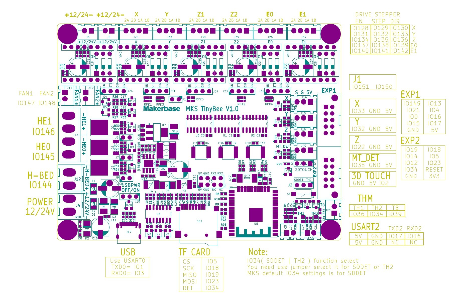

Приобрел плату MKS TinyBee. Завелась с первой прошивки и без бубнов. Но температура постоянно скачет +-2 градуса в простое, а при температуре 240С уже и на 14С скачек может быть.
1. Пид регулировка не помогла2. Проверял с носком и без3. Проверял с разными термисторами4. Все вентиляторы отключал5. Подключал отдельно к плате только термистор - тоже самое6. С обдувом и без
Ниже представлена температура с интервалом в 1 сек.

Чаще всего после таких скачек плата уходит в защиту.Читал что можно впаять кондер га линию 5В параллельно. Нов от незадача, незнаю куда его впихнуть.
