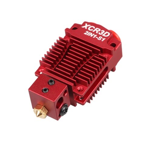

Добрый день! На принтере стоит вот такой экструдер
Есть ли возможность настроить Simplify3D для печати? Интересует ретракт при смене пластика. Все поиски упираются в экструдеры с двумя соплами, а это совершенно не подходит. Мне нужно использовать второй пластик для печати поддержек. В процессе печати ретракт стоит 5 мм (боуден), но для смены пластика этого очень мало, так как пруток второго пластика упирается в первый. Для смены нужен ретракт около 30мм, но в настройках не нашел этого параметра.
