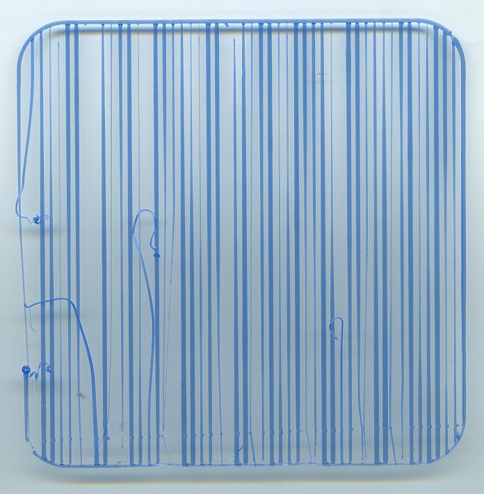

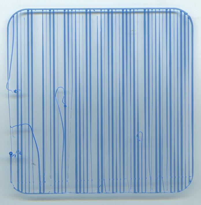

Недавно приобретённый принтер Ender 3 pro поначалу сильно радовал качеством. Печатал две недельки без проблем и косяков. Но недавно, принтер какого то фига перестал соблюдать толщину линии. Становится то тоньше, но такая, как и должна быть. Перемучил кучу настроек в Cura 4.0.0, а потом заметил, что утоньшения линии не в одних и тех же местах, при печати одного и того же файла. Значит прога корректно компилирует код.
Разобрал протяжку филамента, поменял сопло, отстегнул и продул тефлоновую трубку, поменял штуцер для трубки, перепробовал разные PLA. Толку нет. Двигатель 42-40 прокручивает филамент без рывков и проскальзывания.
в итоге что имеем: свежий Ender 3 pro, PLA rec, стол стекло с подогревом, cura 4.0.0
Образцы линий подложки печатал - скорость 20, темп. 200/60 (температуру как то пробовал 170 - 260, но линия так же меняется по толщине)Кто нибудь сталкивался с такой фигнёй. Что ещё заменить кроме самого принтера?
