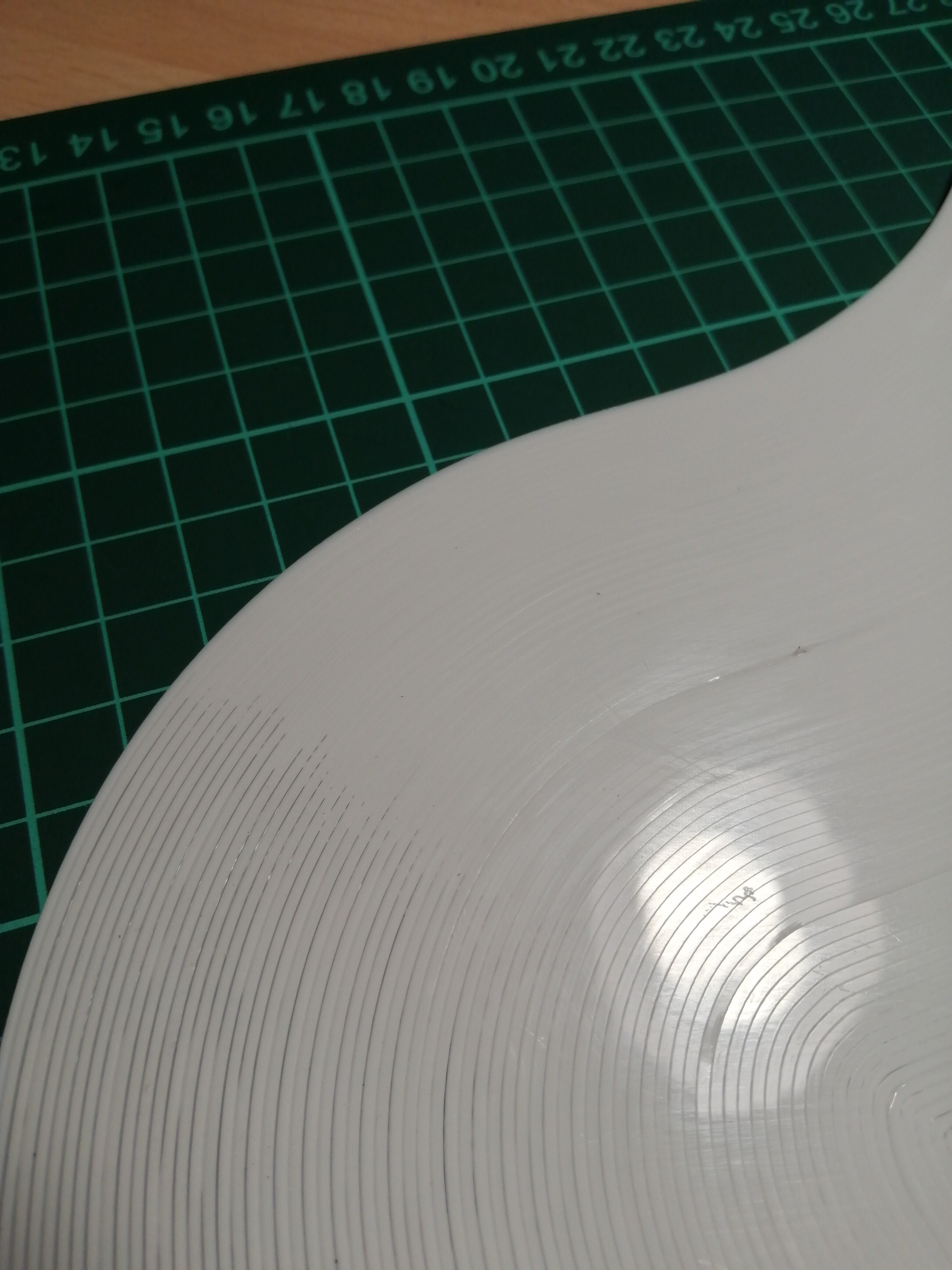

Щели между линиями
Здравствуйте. Столкнулся с такой проблемой: при печати остаются щели между линиями. Заполнение 100%. Регулировка ширини линии, потока результата не принесла. Чистка сопла, замена на такое же новое, замена на другой диаметр тоже. Как вариант пробовал заполнять объем стенками (т.е. ставил огромное количество стенок, больше чем ширина детали) и дном/крышкой (т.е. высота дна/крышки больше чем высота модели) - не помогло. Причем щели остаются только в определённом участке стола, все остальное печатается нормально (на фото видно).
Настройки в основном стандартные, за исключением температурных и скоростных режимов, конечно, никакого кунг-фу нет. Прошу совета.
