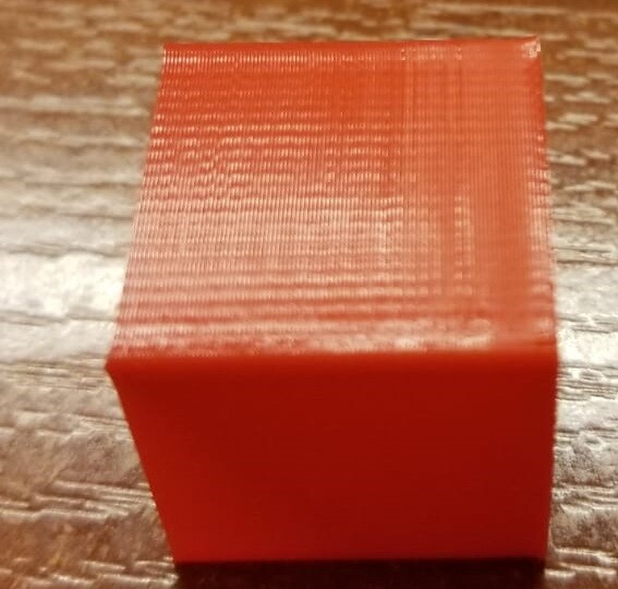

Спустя 3 недели, более меня уже получается какие-то техничекские детали печатать на моём Creality CR10 V3, вроде как основные технические проблемы удалось победить.
Но вот "красоты" как-то не выходит, артефактов всяких полно. Сейчас вот озадачился возникновением ряби или волн на длинных гладких поверхностях. Гугление и щупанье печатающей головки в процессе печати достаточно однозначно приводят к выводу, что причина их появления в мелких рывках шагового двигателя, каждый рывок - мелкая волна (на фото размер кубика 20мм на 20мм) называют эту напасть FVA (Fine Vertical Artifacts). У меня наиболее заметно по оси Х, по У оно выражено гораздо слабее и на скоростях 50 и выше вообще пропадает.
Что пробовал:
1. Перебрал голову, хорошо затянул в ней все болты, затянул прижимные ролики хорошо. Ничего вроде не болтается, всё так крепко вполне держится. Разницы не заметил.
2. Попробовал натягивать до состояния "ща порвётся" ремень по оси У и ослаблять его до состояния "немного натянут, но не сильно". Вообще нет разницы, может быть чууууть лучше на максимально натянутом ремне, но не факт.
3. Подвигал ремень так чтобы он точно не за что не задевал, думал что он зубчиками за балку где-то задевает.
4. Проверил печать на разных скоростях. Вывод такой - на скоростях ниже 30 в Cura (Cura пересчитывает остальные скорости по этой основной скорости, т.е. для 30 - это значит на стенах скорость 15). Эффект снижается. На скоростях выше 60 пропадает по оси Y и на скорости выше 100 пропадает по оси Х (но я на таких скоростях уже не могу печатать из-за других артефактов). Максимально выражен он как на зло на моей самой ходовой скорости от 70 до 90.

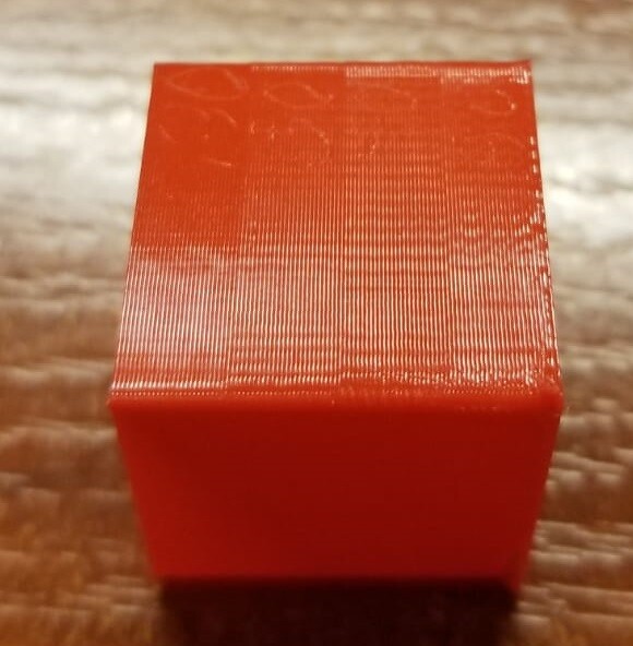

Ниже кубик одностенный один просто напечатан на скорости 80, второй распечатан на разных скоростях слева направо (30 50 70 90) Видно что частота расположения рёбер не меняется, но немного меняется фактура.
Куда посоветуете копать?
