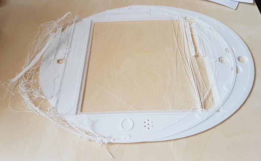

Хочу поделиться решением неразрешимой, как мне казалось в первые дни, проблемы - сдвиг по одной оси при печати.Я новичок в 3D-печати, поэтому просто не понимал, почему это происходит.
После 4 кривых отпечатков я вывел причину: проскальзывание ремня на шкиве двигателя, который тянет дрыгостол.
Я, конечно же, считал себя самым умным, поэтому версию со слабым натяжением отмёл сразу - ремень был натянут довольно хорошо, провисаний не было, как не было и проскальзываний при небольших скоростях на простых моделях.
Проблема проявлялась постоянно примерно в одно и то же время - когда принтер переходил к вертикальным бортикам. Дело в том, что слайсер Кура строил вертикальные стенки зигзагообразной строчкой, которая приводила к диким дрыганьям стола. Стол трясся так, что посторонние предметы с него падали!
Я уменьшил скорости в слайсере, в настройках принтера уменьшил jerk и acceleration, но проблема опять осталась.
Моим последним шагом было натяжение ремня: ослабив винты крепления подшипника со стороны, противоположной двигателю, натянул довольно сильно ремень и затянул винты обратно. Натяжение - как у гитарной струны.
После этого печать пошла на ура без единой ошибки.
