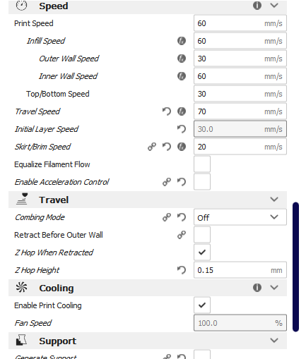

Самопроизвольные паузы при ретракте

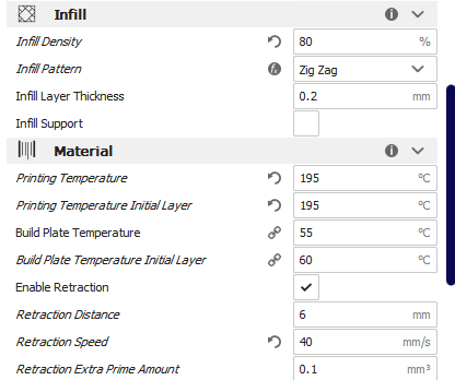

Всем привет. С некоторых пор появилась проблема: при печати изделия, каждый раз, когда сопло экструдера перемещается без экструдирования, пластик ретрактится назад и в таком положении сопло застывает секунд на 5. Потом перемещается куда нужно, возвращает филамент в сопло и начинает экструдировать как ни в чём не бывало. Но снова и снова, перед каждым тревелом, филамент ретрактится и сопло застывает на месте секунд на 5. Само собой, рано или поздно (обычно рано) это приводит к прилипанию частей изделия к соплу и дальше по накату начинается наматывание клубка соплей на сопло. В брак уходит абсолютно любая печать.
Раньше такого не было, не могу понять с какого момента это началось. Принтер Anycubic Mega-S. Слайсер кура 4.1.0. Печать с сд-карты или через октопи - эффект одинаковый. Пробовал печатать старые gcode, которые уже печатались раньше без проблем. Они и сейчас печатаются без проблем. А любые новые имеют такие паузы. Пробовал переустановить куру, не помогло. Установил симплифай3д, на скорую руку нарезал модель в нём, насколько смог в нём разобраться, но всё равно всё те же паузы. В чём может быть проблема?
