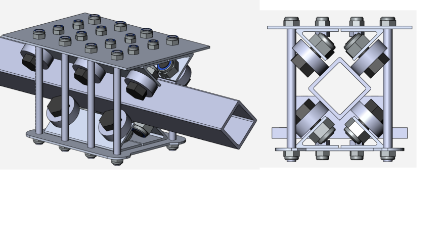

Самодельная каретка из алюминия и подшипников 608RS
Привет. Хочу сделать CNC чтобы точить текстолит. Подскажите пожалуйста нормально будет использовать такую каретку или лучше использовать валы?
Вага будет примерно 450 грамм. 10 подшипников, стопорные гайки, шпильки, куча болтов, пластины алюминиевые (и это только с одной стороны). Валы будет дешевле, но может есть плюсы в такой конструкции?Не подскажете, а то не знаю что выбрать. Буду очень благодарен за помощь.
