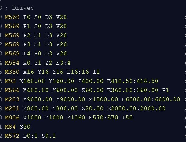

SKR v1.4 Turbo, RRF firmware-lpc-wifi-3.3.0_11

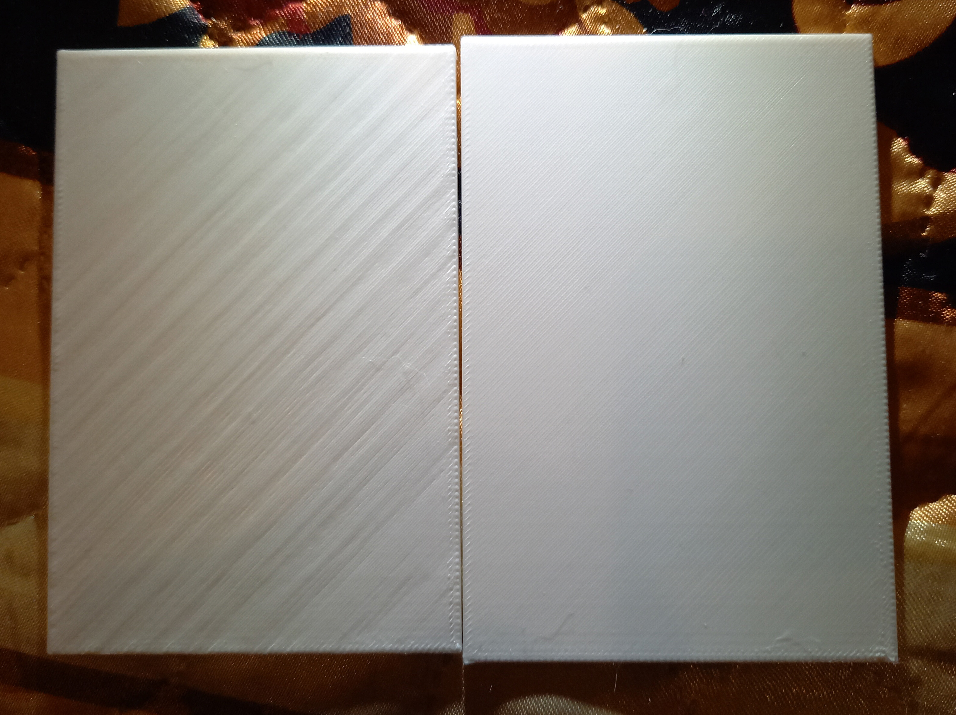

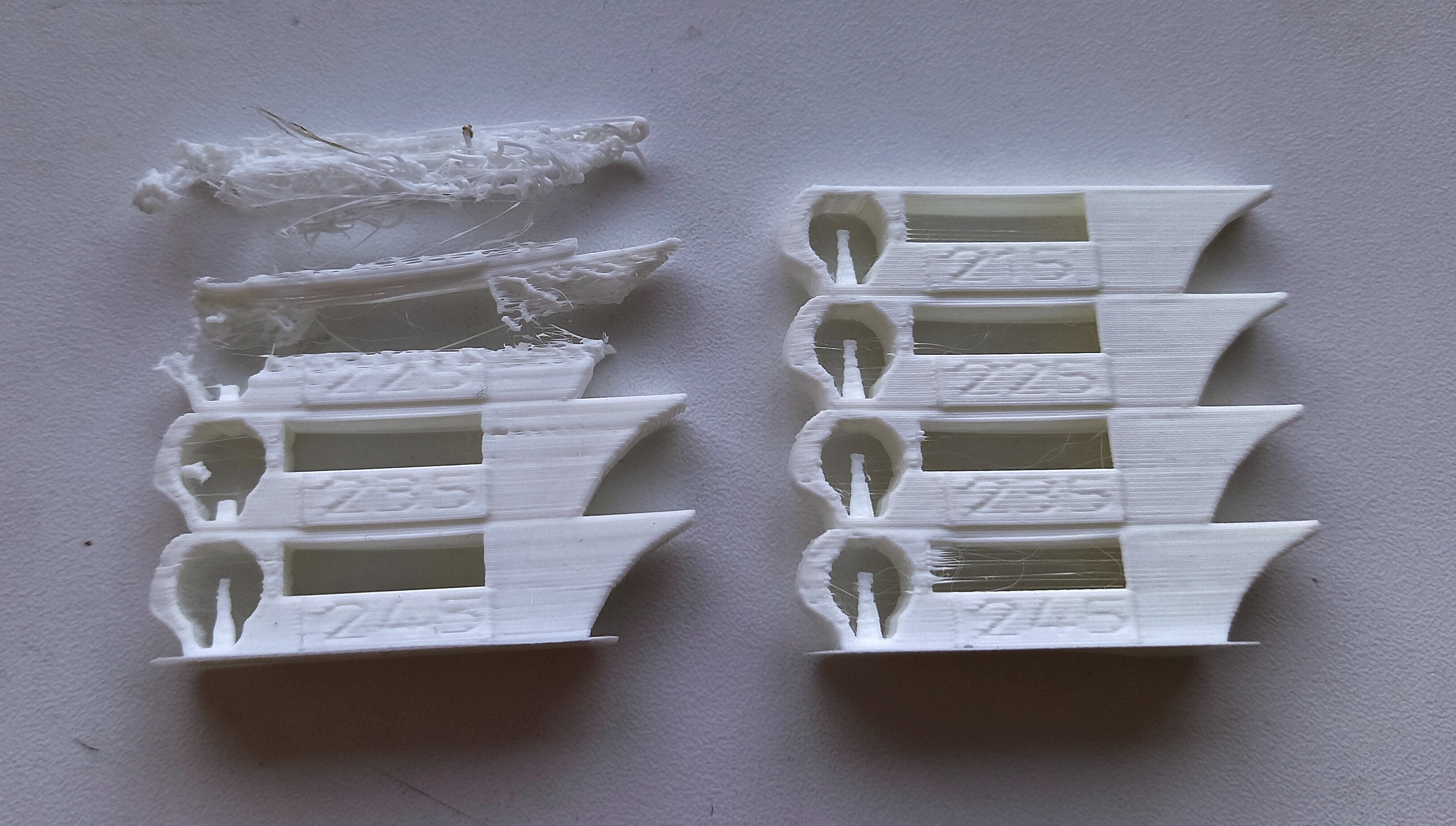

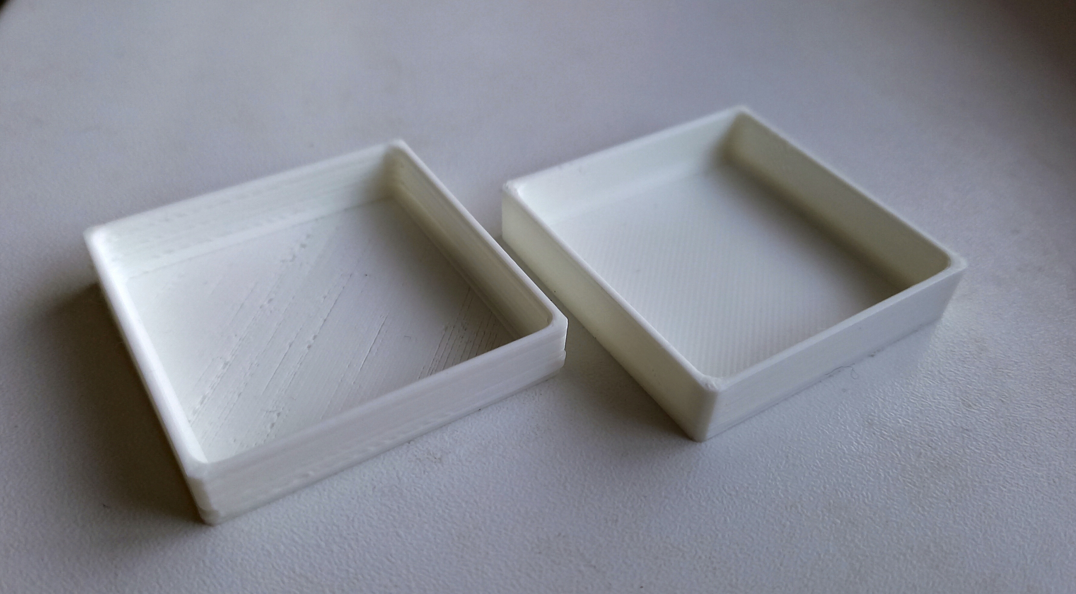

Собственно, всё на картинках. Слева RRF, справа Marlin.
Настройки токов и всё прочее тщательно перенёс с Марлина один к одному. Сами токи рассчитаны из максимальных токов моторов и взяты как 90% от Irms.
При этом печать в тех же режимах идёт очень плохо - экструдер постоянно но стучит. Поднятие температуры до 250 несколько облегчает ему жизнь, но не сильно. На фото видно, как плавает поток.
Моторы по осям пропускают шаги, похоже особенно сильно при перемещениях на 200мм/с. Снизил до 150, смещений стало меньше, но не исчезли...
