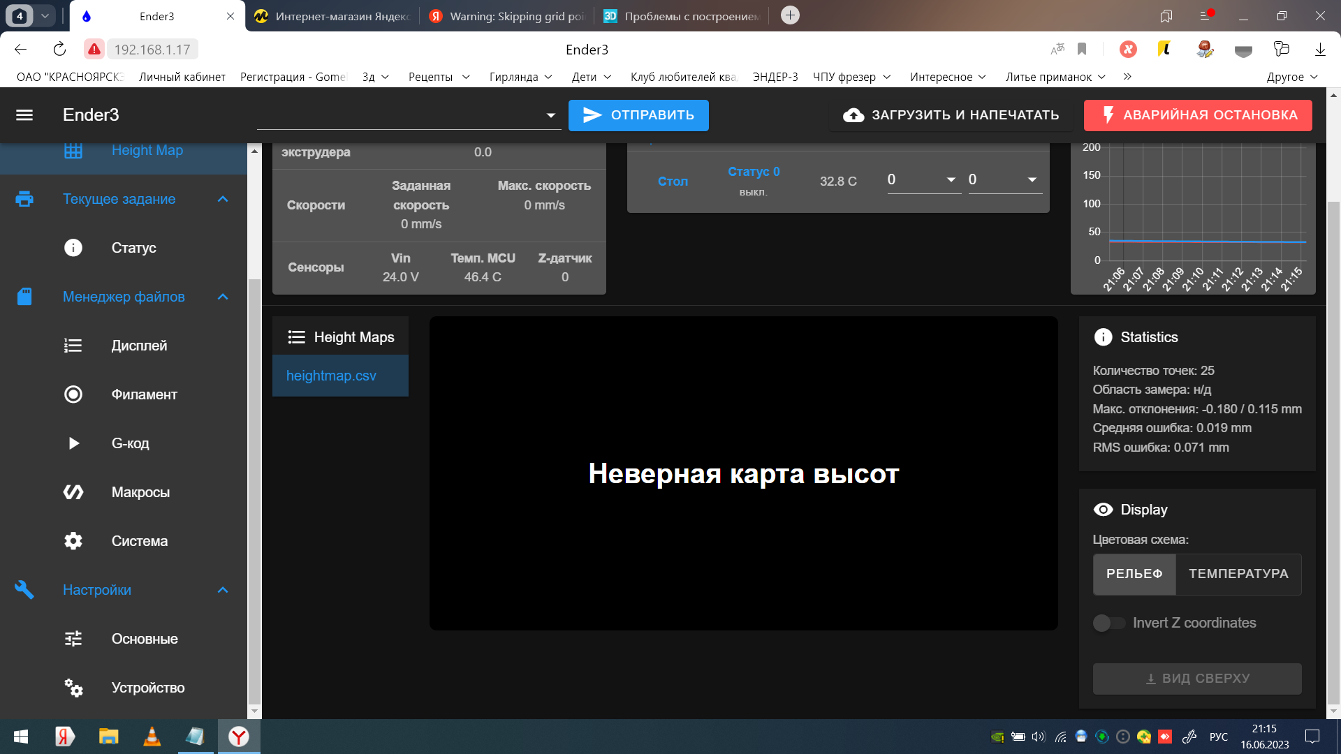

Всем привет.
Плата: biquskr_rrf_e3_1.1 (stm32f4-wifi)
Прошивка: RepRapFirmware for STM32F4 based Boards 3.5beta2+_103 (2023-02-11)
Версия сервера Duet WiFi: 2.1beta3
По команде G29 промеряет стол, но карта не отрисовывается, пишет неверная карта высот.
Может кто подсказать что сделать? Ведь она автоматически создается. Спасибо
консоль:
G29 Setting Probe Offset now
25 points probed, min error -0.180, max error 0.115, mean 0.019, deviation 0.071 Height map saved to file 0:/sys/heightmap.csv
файл heightmap.csv
RepRapFirmware height map file v2 generated at 2023-06-16 21:12, min error -0.180, max error 0.115, mean 0.019, deviation 0.071
axis0,axis1,min0,max0,min1,max1,radius,spacing0,spacing1,num0,num1
X,Y,30.00,190.00,30.00,170.00,-1.00,40.00,35.00,5,5
0.072, 0.048, 0.060, 0.072, 0.018
0.105, 0.058, 0.040, 0.030, -0.055
0.105, 0.062, 0.043, 0.033, -0.060
0.115, 0.053, 0.013, -0.020, -0.128
0.085, 0.015, -0.035, -0.067, -0.180
скрин:
