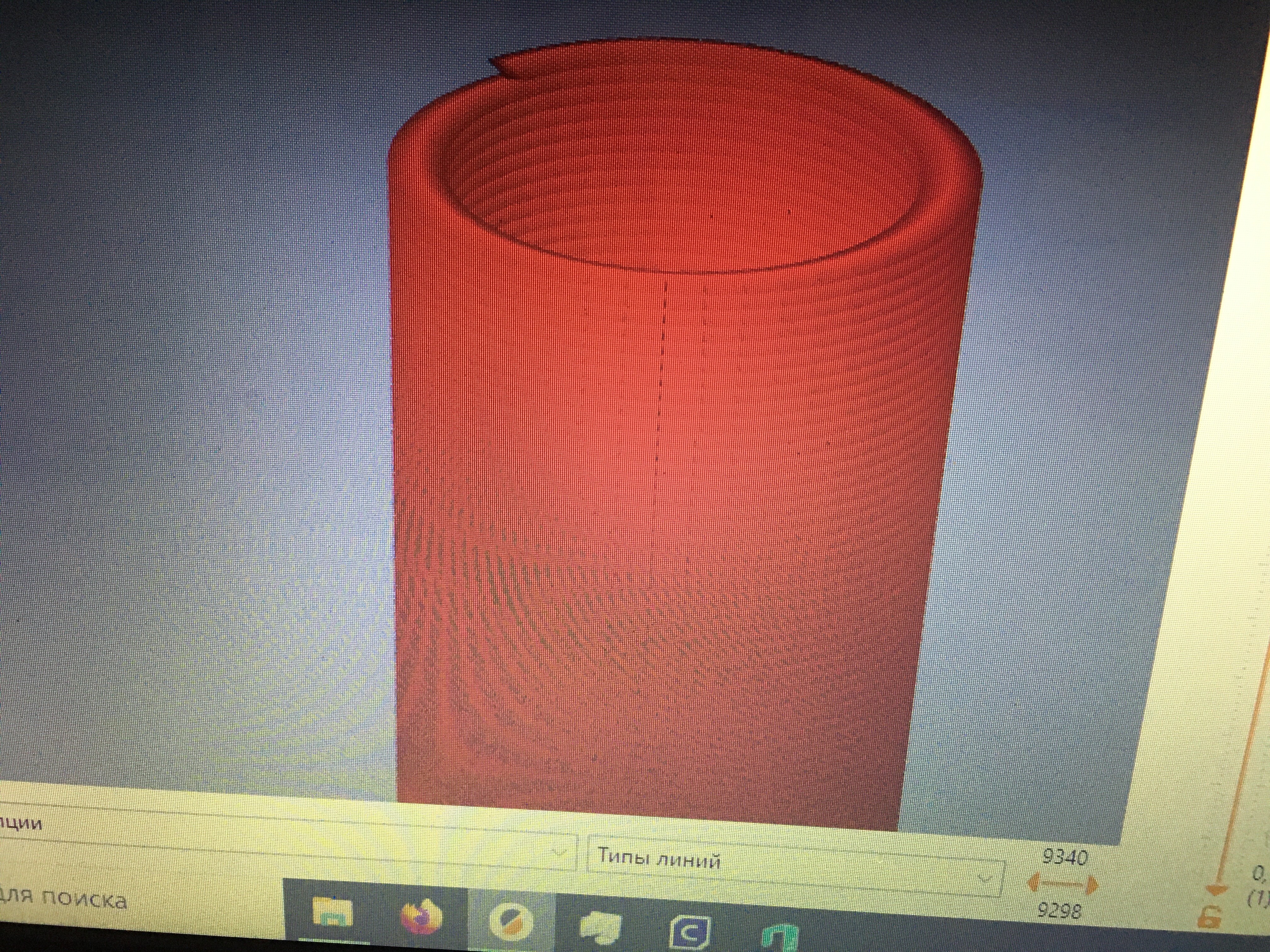

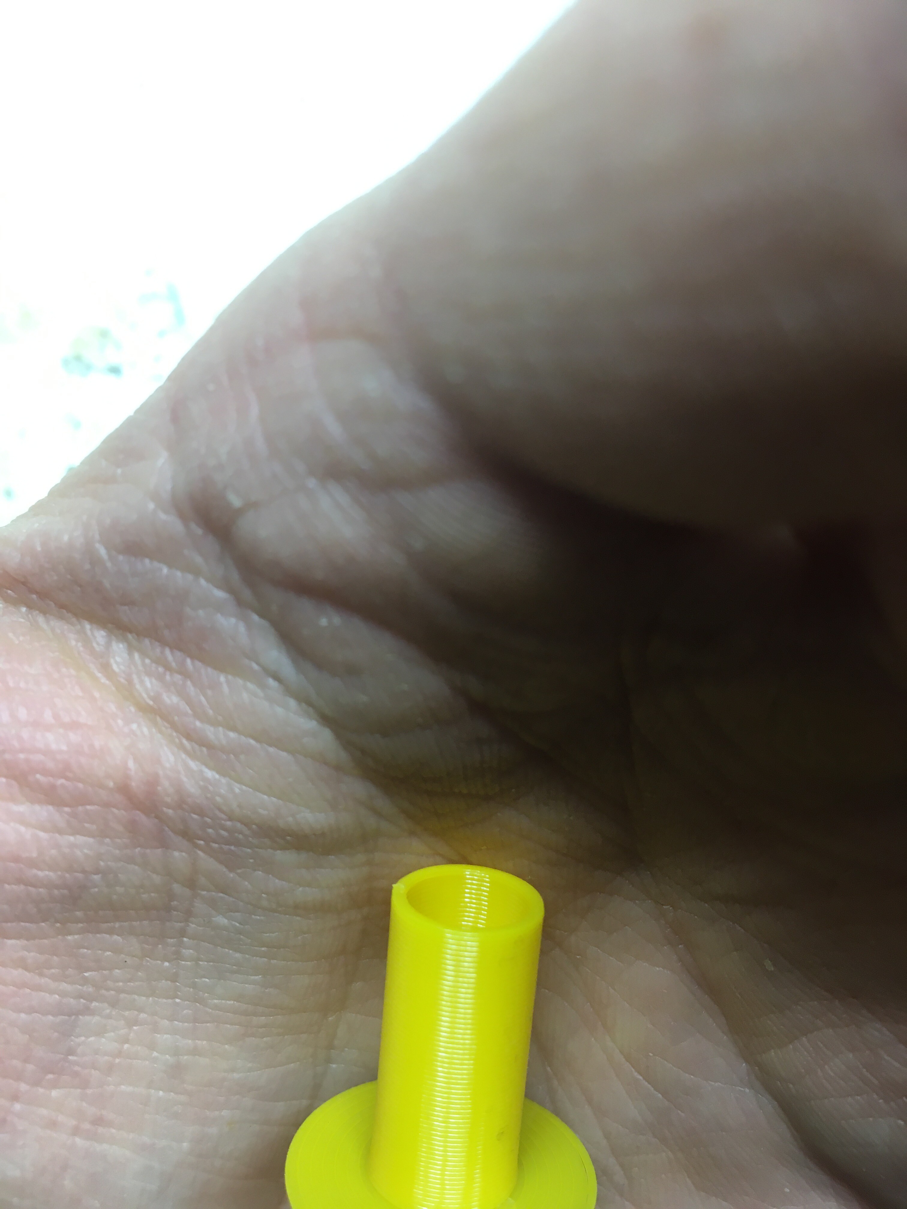

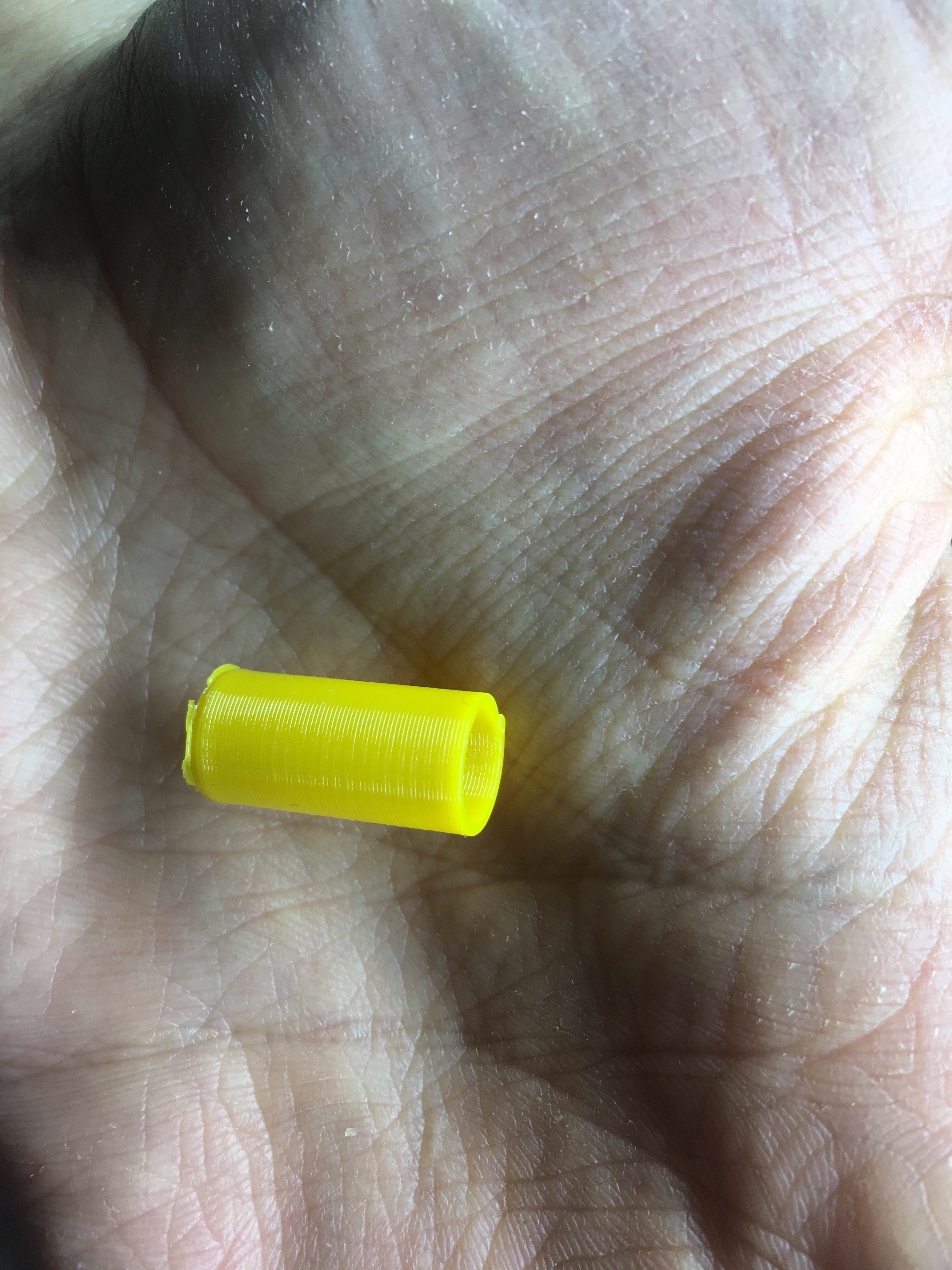

Печатаю, неприлично простую модель: цилиндр 10мм, со стенкой от 1 до 0,8 мм.

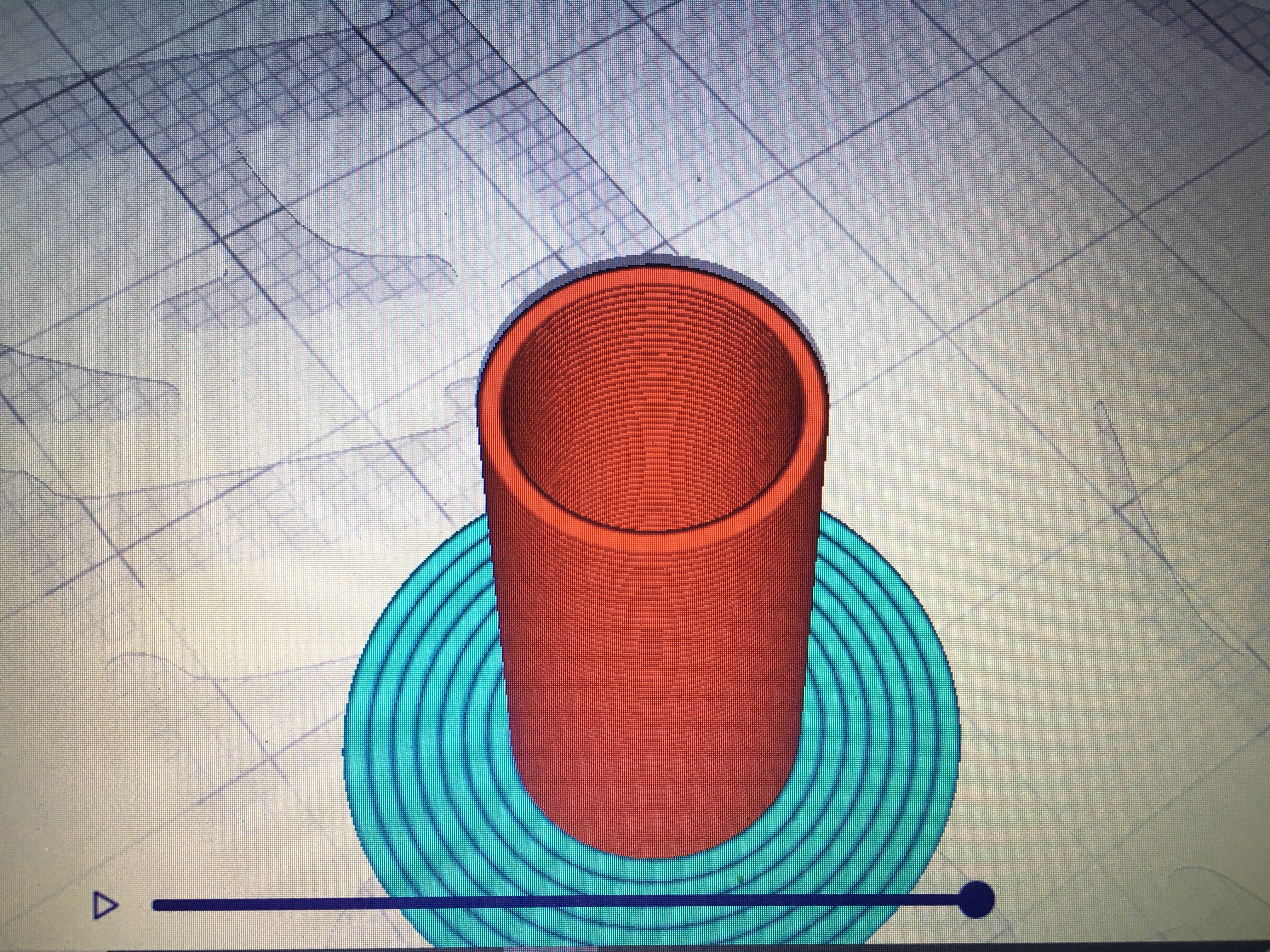

Раньше юзал Куру, с параметрами: сопло 0.4, слой 0.3, ширина линии 0.8, “спирально печатать внешний контур”, соответственно. Слои крышки 0, т.к. отверстие должно быть сквозное.
И результат, получался, довольно не плохой. Крепкие стены, хорошая спекаемость, быстрая печать.
Сегодня, решил, через Прюшу нарезать, со схожими параметрами.
Только вот, озадачило два момента:
1. В Куре (на фото выше) на самой верхней точке, не видно окончания витка, как и на самой отпечатанной модели (ну почти)

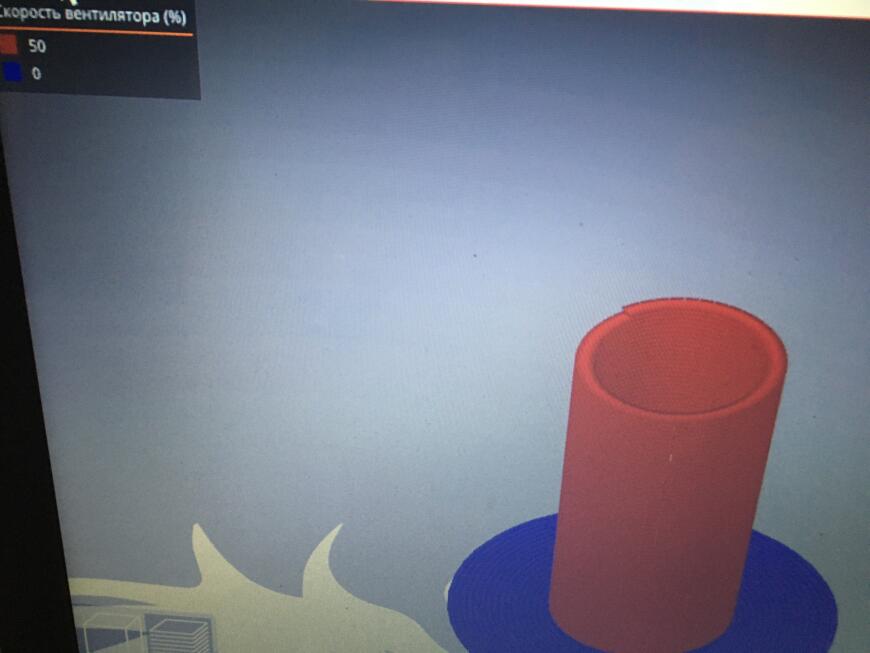

В Пруше, окончание витка видно, как в проге так и на самом отпечатке

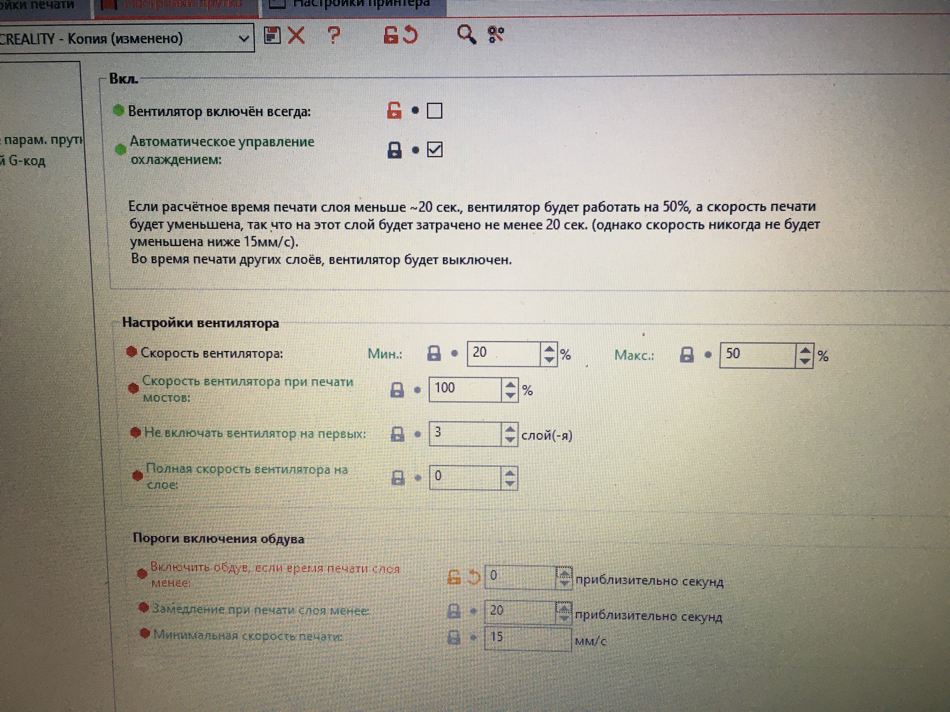

2. В Куре, обдув отключён. В модели нет ни каких сложных элементов, и понятно, что Кура, не включает автоматический обдув совсем.
А вот Пруша, интересный пассажир, за каким-то лешим врубает обдув. Опцию «Включить обдув, если время печати слоя менее:» менял с 20 на 1 и 0, ситуация та же.
Я не исключаю, что что-то могу упускать из вида, с Прушей пока только знакомлюсь)
