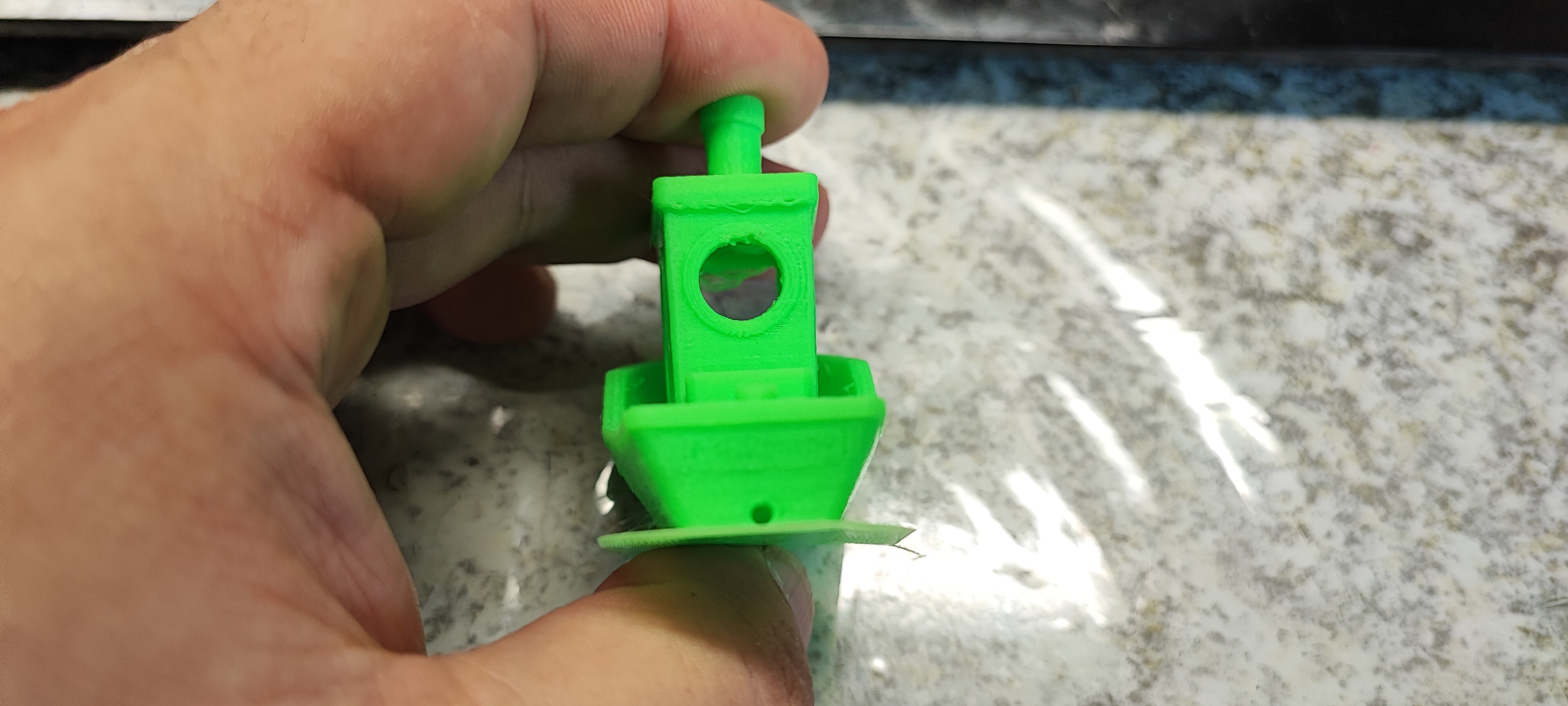

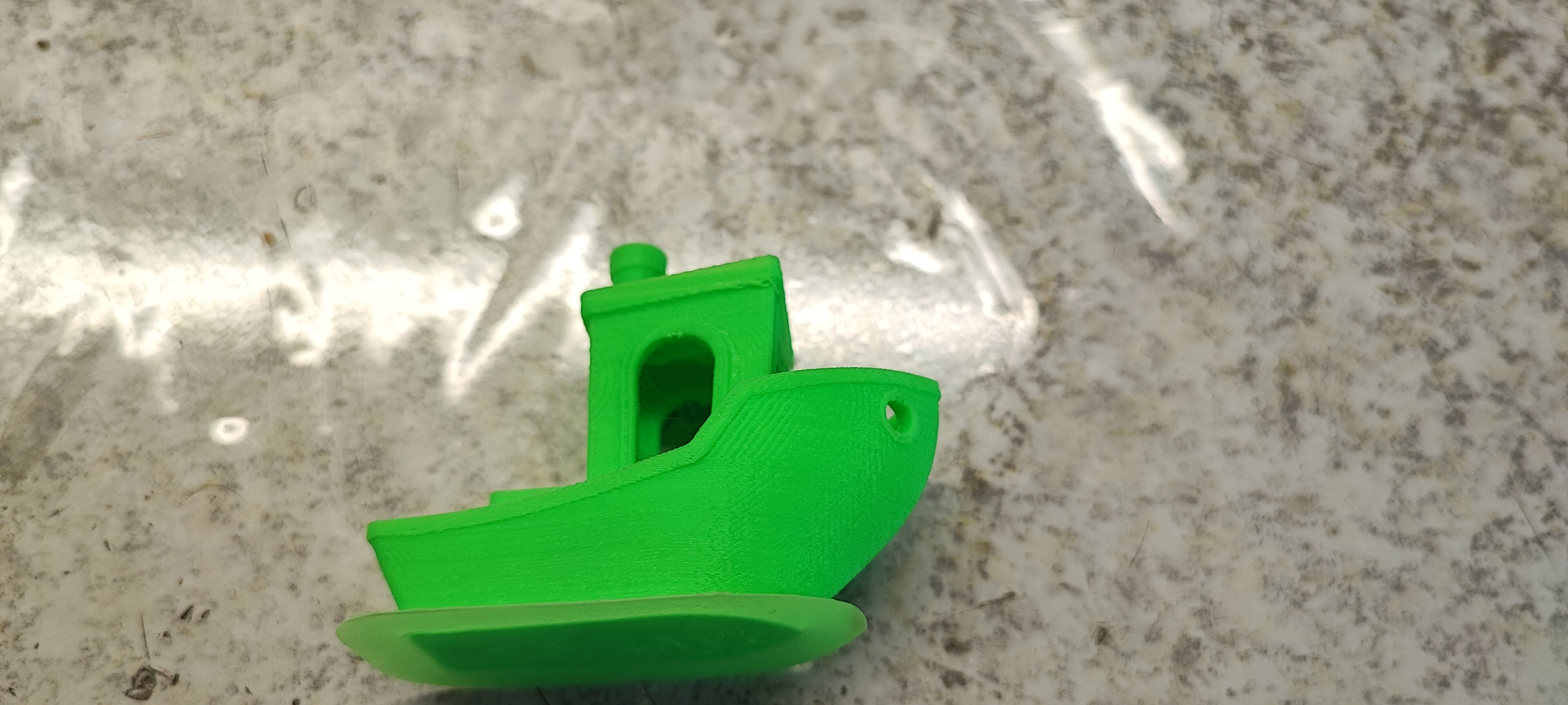

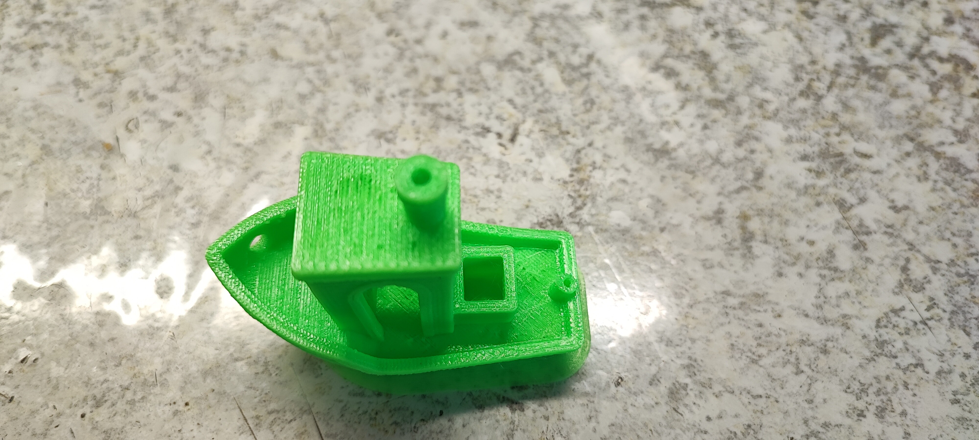

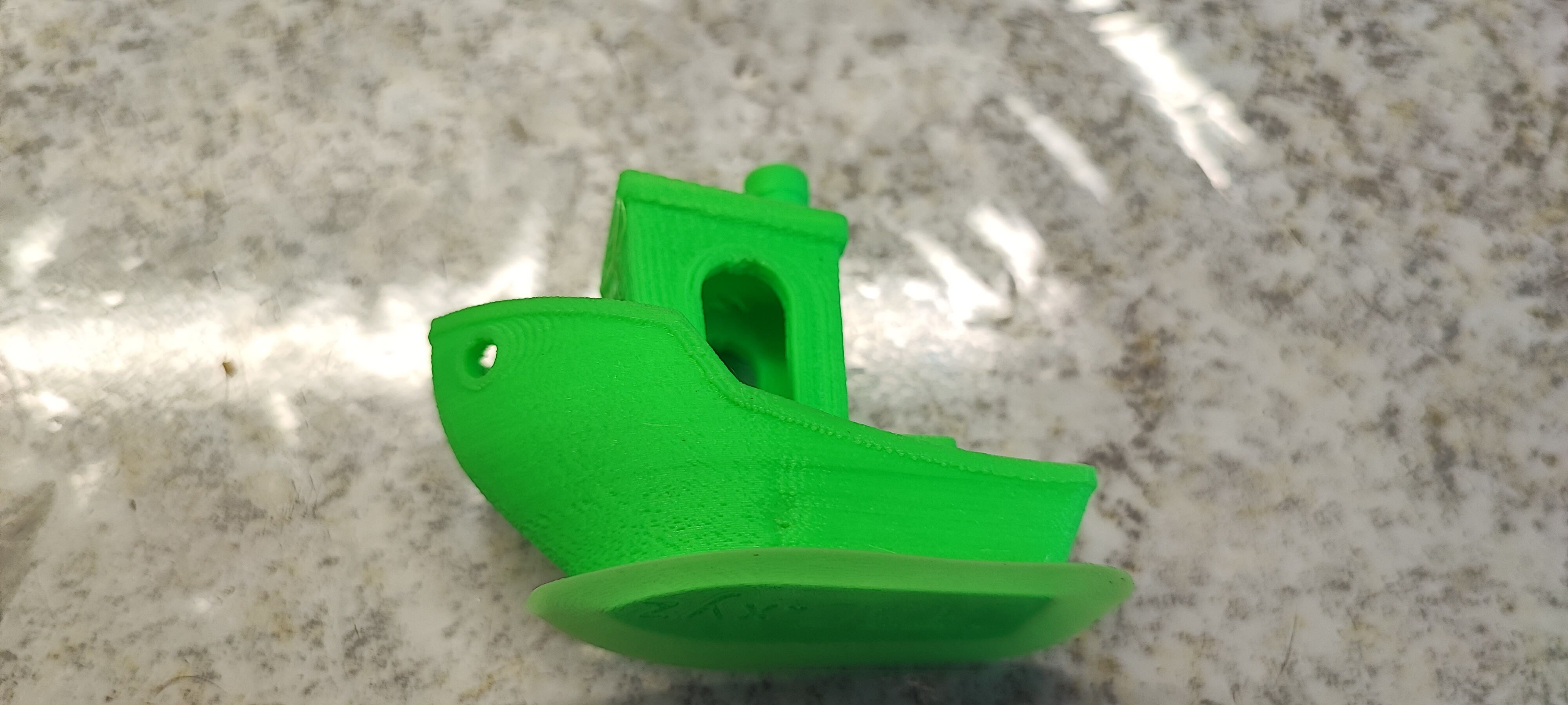

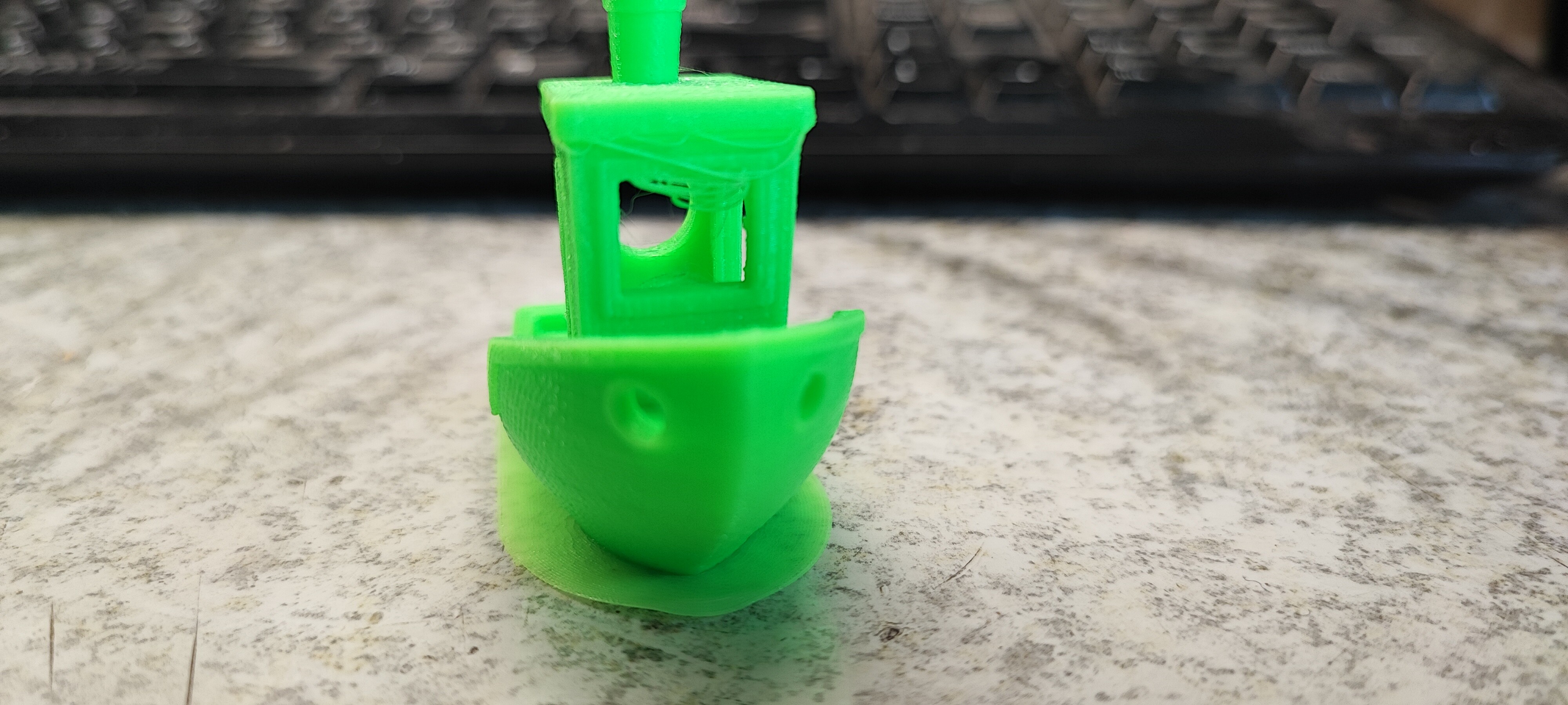

Всех приветствую. Печатать начал пару недель назад на абс, в общем победил почти и довольно приемлемое качество добился, а вот с пла не могу договориться...В наличии Анет а8 и pla тот что в комплекте был.Сопло 0.3, слой 0.15, ширина линий и стенки 0.3, толщина 0.8, 1 стенка, заполнение 20%, подача 115%Стол 70, экструдер 215, охлаждение 100%, без поддержек, скорость 40.Увеличивать 0.2-0.3 или меньше температуру?
Волнистые стенки.
