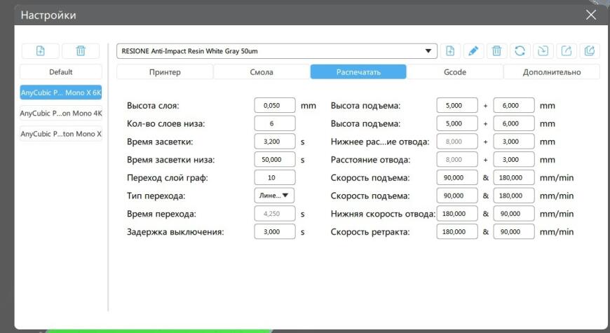

Resione Anti-impact паразитная засветка.
Пробую печатать смолой anti impact уже какое-то время, у нее прекрасная прочность, заявлена как подобие нейлона, отлично сверлится, не ломается при изгибе, но у нее ужасная паразитная засветка, подобрал минимальное время для засветки чтобы не расслаивалась, но деталь все сильно больше чем модель, отверстия заплывают, поддержки могут прилипнуть если слишком близко стоят. Единственное что хоть как то помогает это настройки компенсации в читубоксе, но и они не спасают. Печатаю на Anycubic photon mono x 6K. Скрин настроек прикрепляю.
Есть идея попробовать подкрасить ее в черный цвет так как замечал что темным цветам нужно меньше времени засветки и они получше пропечатываются.
Вообщем помогите советом, если не сложно, кто как ей печатает?
