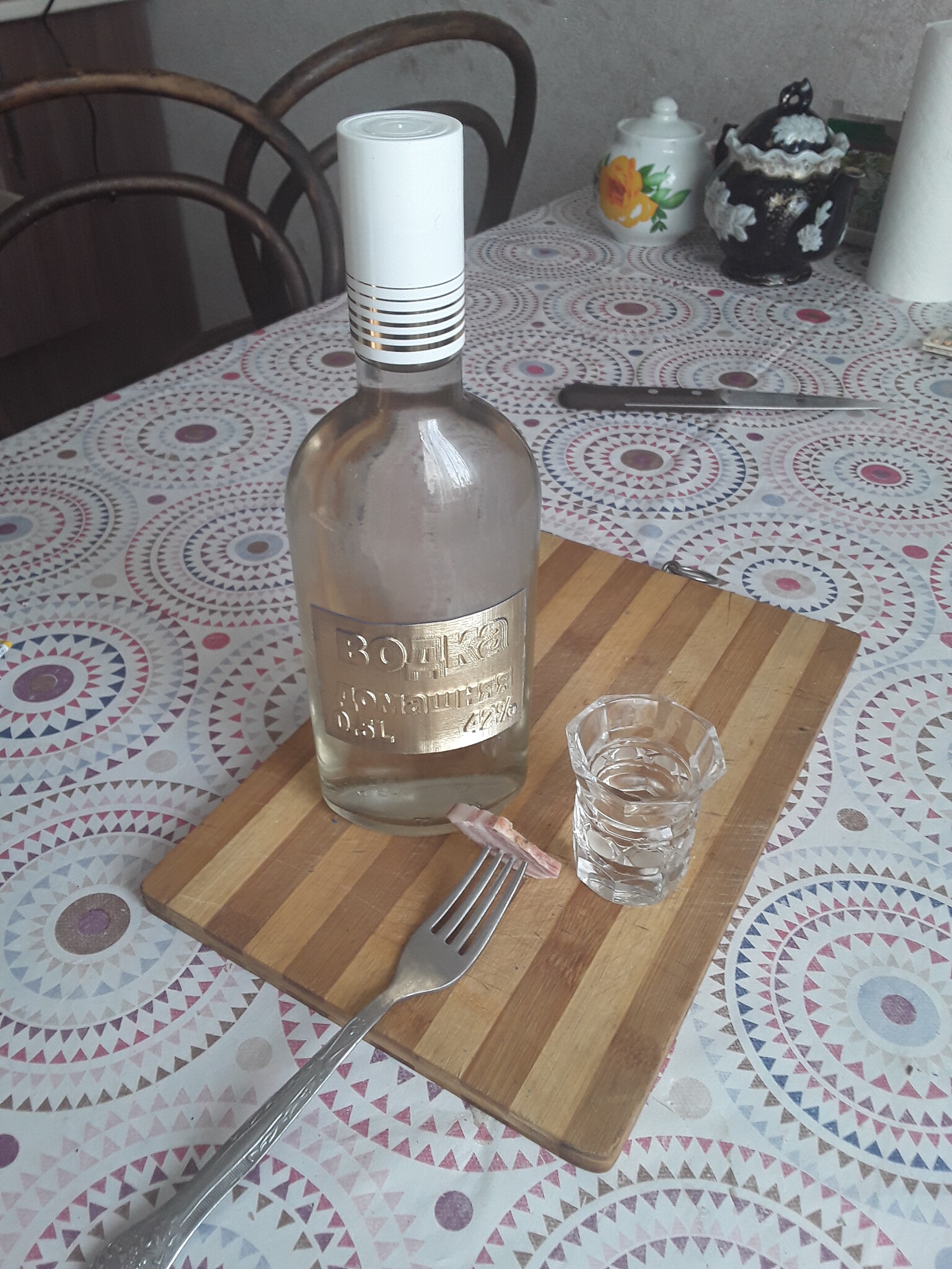

Наступила весна летний урожай фруктов и ягод переработанный и перебродивший. отстоянный и набравший неповторимый аромат пора разливать в бутылки, ( не весь конечно) на бутылки надо наклеить бумажку с информацией ( что там и когда). С наличием полиграфических мощностей почти в каждом доме, это не сложно но бумажная этикетка не очень переносит длительное хранение во влажном помещении (подвале), да мода повилась, делать этикетки выпуклыми т,е, 3Dэшними.

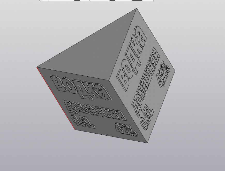

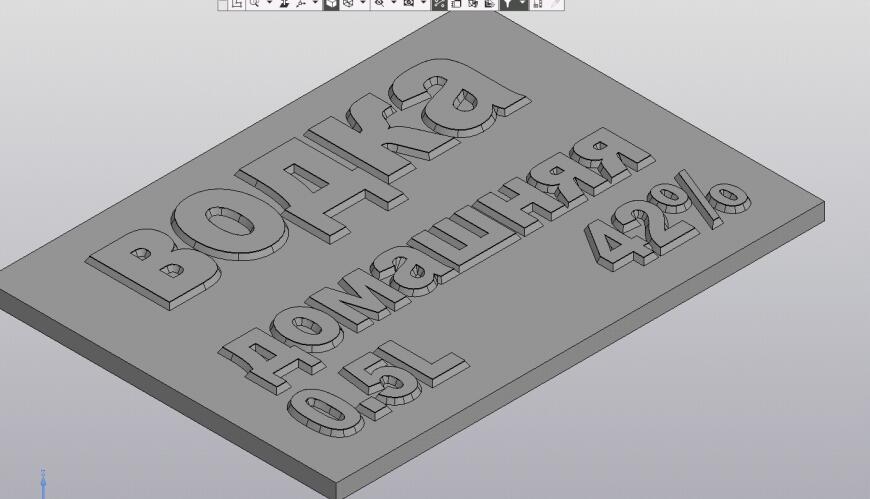

Саму этикетку смоделировать не сложно.

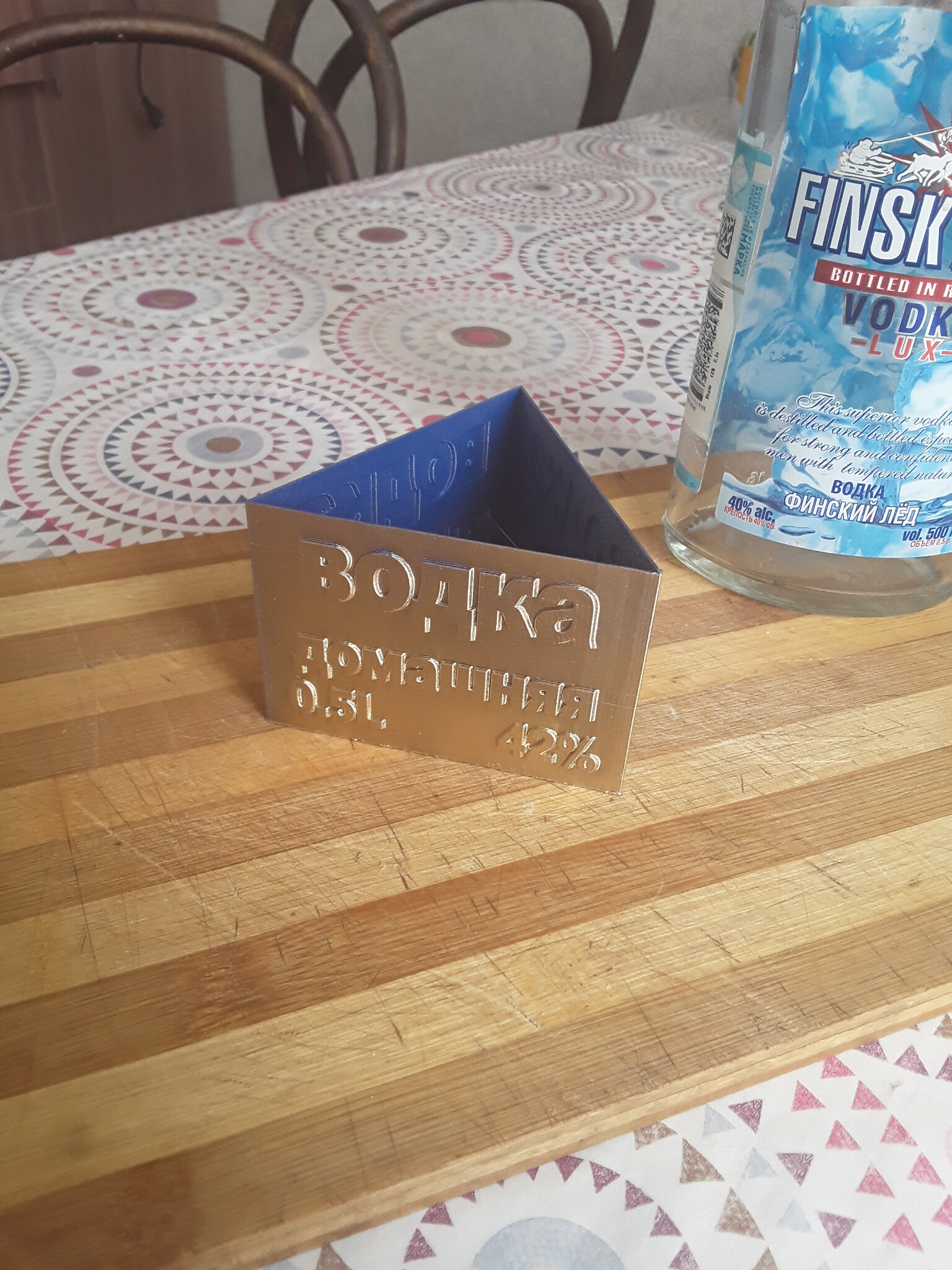

Напечатать тоже, НО, с первого наскока не очень удачно, много бахромы между буквами. Толщина понятно что не такая как картинке.
пришлось ставить модель вертикально, и не одну а сразу три.
Разрезаем её, но плоскую детальку на кривую поверхность не приклеешь, приходится изгибать, кладем на цилиндрическую поверхность и поливаем очень горячей водой, (деталька из PLA). Приклеиваем прозрачным МОМЕНТОМ к бутылке заполняем бутылку, запечатываем и идем в гости.
Вот теперь и вопрос: как бы мы не старались хорошо изогнуть этикетку идеала достичь трудно, всё таки это не плоская деталь а объёмная. Идеалом бы было, напечатать её сразу изогнутой, я предпринимал несколько попыток моделирования разными способами но это очень сложно, муторно, долго, и результат так себе.
Вот я и спрашиваю: есть ли в компасе функция которая может изогнуть плоскую деталь в выпуклую?
Сам я в компасе самоучка но подозреваю что такое должно быть.
