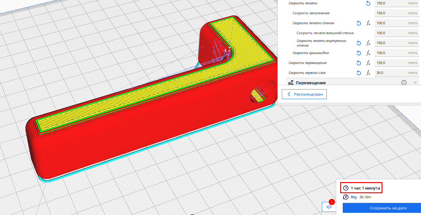

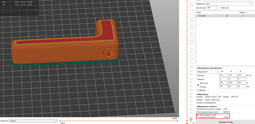

Добрый день, уважаемые коллеги.Столкнулся с проблемой, что время печати одной детали на слайсерах UltiMaker Cura и PrusaSlicer критично отличается.
Параметры печати использую одни и те же: сопло 0,8 мм, высота 0.3 мм, скорость печати 150 мм/сек, заполнение 100%, периметр 2 линии, параметры печати 1 слоя - идентичны.Возможно ускорения и рывки у слайсера PrusaSlicer ниже? Я не менял их ни на UltiMaker Cura ни на PrusaSlicer.
