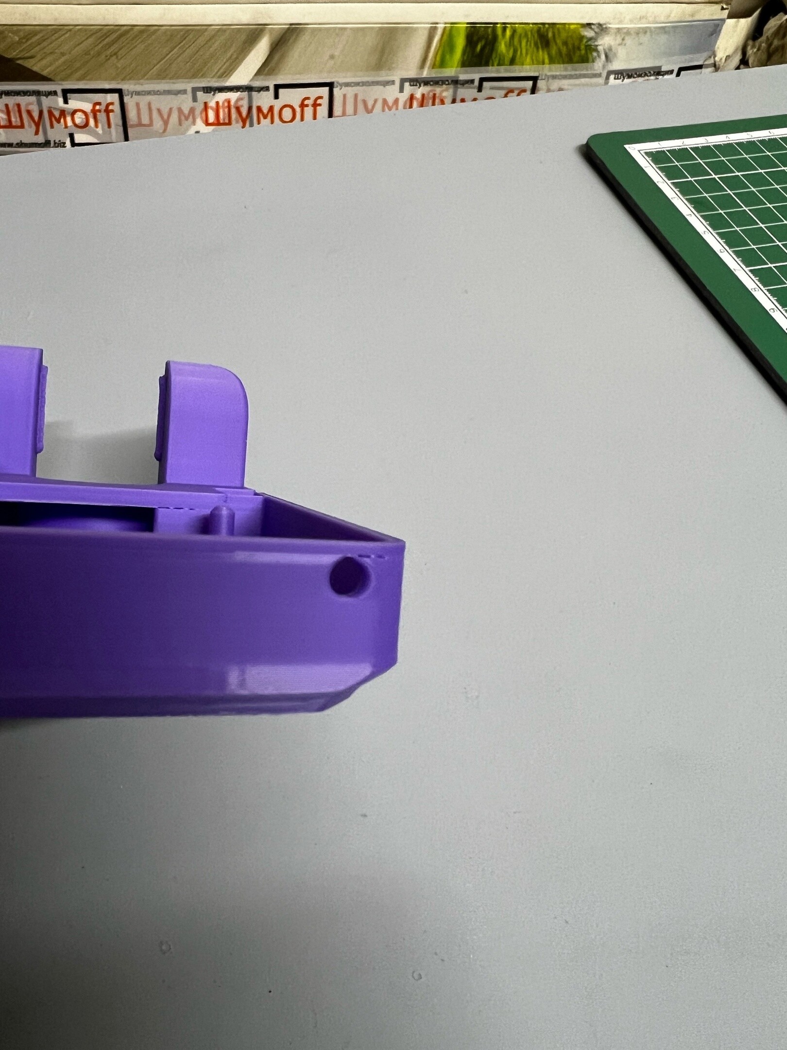

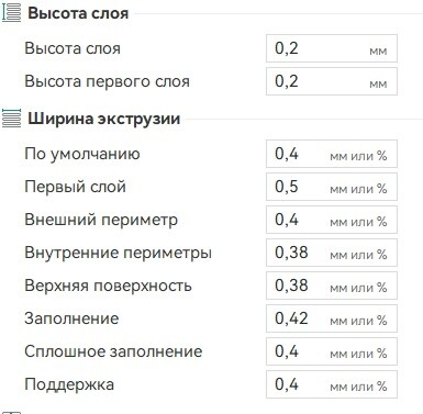

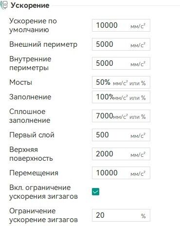

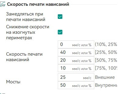

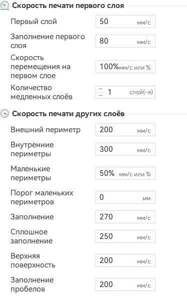

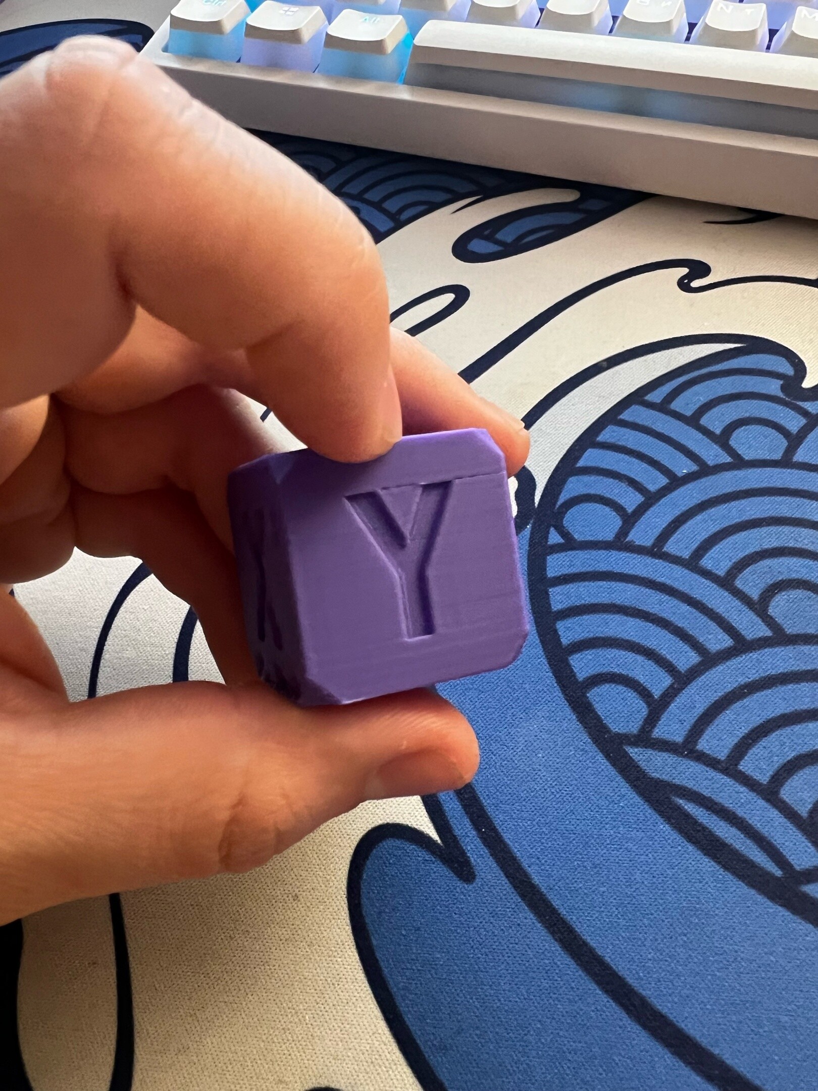

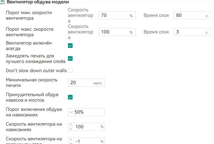

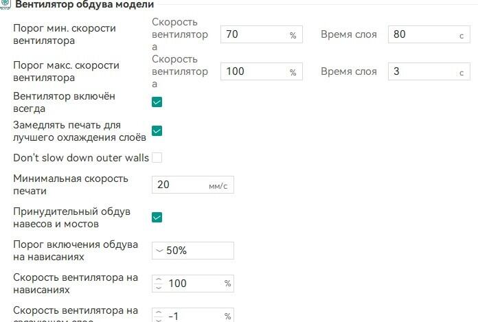

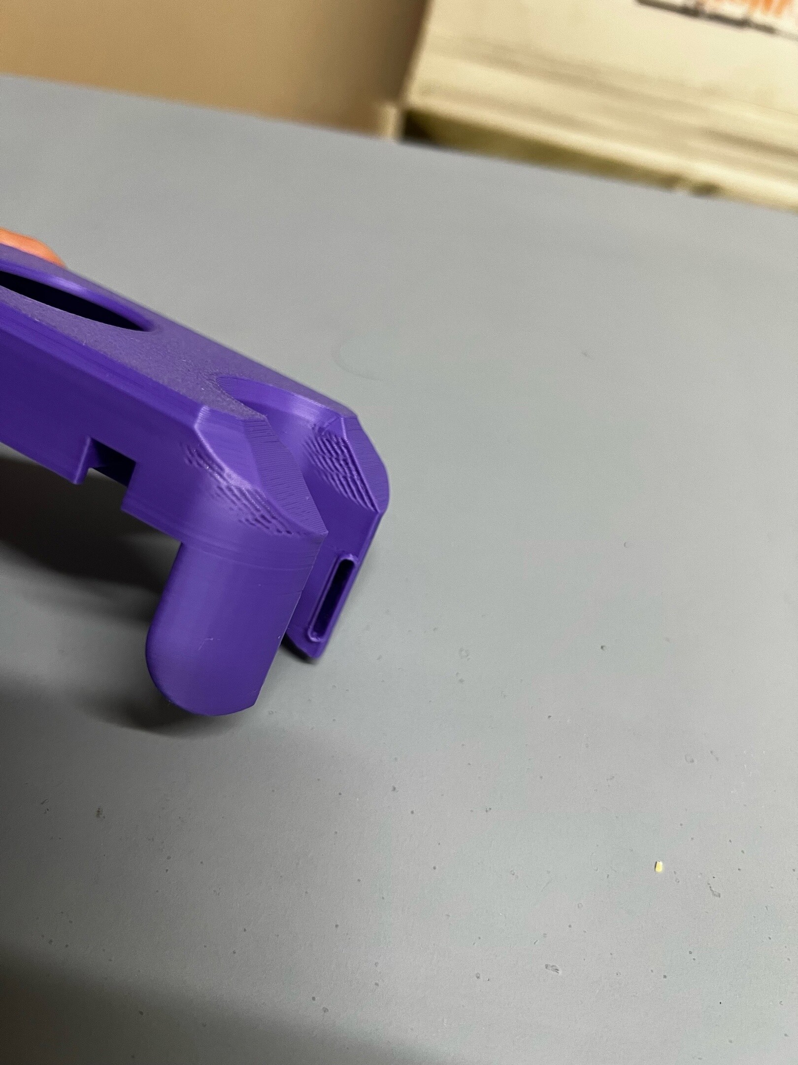

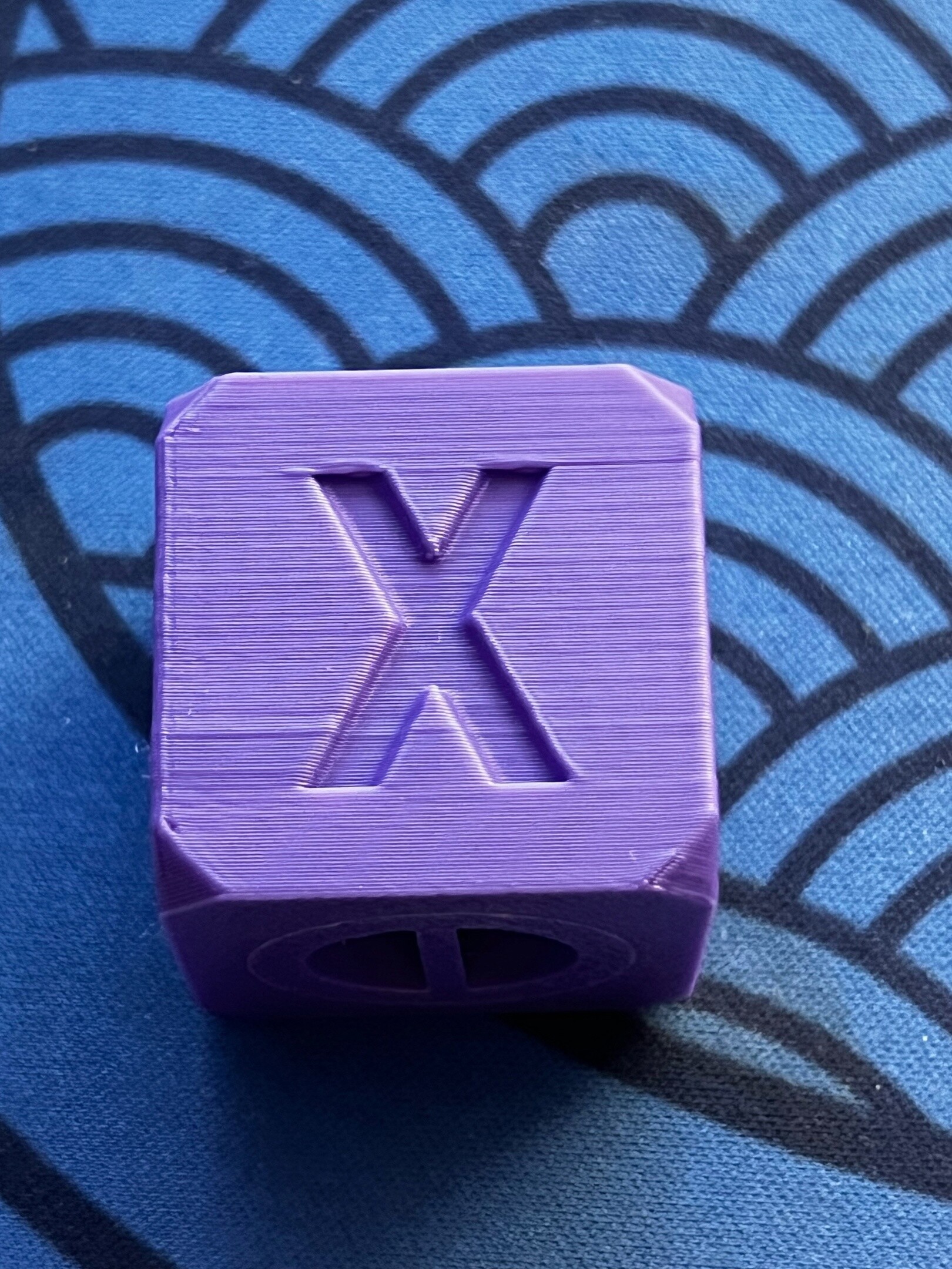

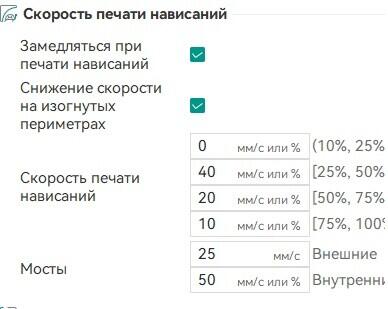

Всем привет. Проблема заключается в следующем: после прохождения моста, нависания, шва, отверстия, на модели образуется полоса по движению сопла.Проблемы каждый раз, как голова ускоряется после замедления На скриншотах настройки для PLA Принтер FlashForge Adventurer 5m. Калибровки пройдены. Слайсер Orca FlashforgeГрешил на пластик поменял на PLA от Anycuic ничего не изменилосьПробовал так же PETG - абсолютно то же самое в тех же местахСкорость печати опускал до 50мм - разницы со стандартным профилем никакойУскорения урезал в 5 раз - слабое улучшение, похожее скорее на побочный эффектОтключал замедление при печати нависаний - безрезультатноТемпературу менял в диапазоне 20 градусов в разные стороны шагом 5 градусов - ничего кроме разной прочности деталиОбдув менял вплоть до полного его отключения - наплывы с одной стороны и отсутствие межслойной адгезии с другойТо ли я дурак то ли лыжи не едут. Около катушки пластика уже улетелоЧувствую что все мои огрехи печати как раз таки исходят из этой неизвестной причиныУже неделю с покупки бьюсь над настройками в недоумении над тем как люди печатают на стандартных настройках слайсера, получая результат намного превосходящий мойПодскажите, пожалуйста, в чём может быть дело.Возможно нужен высокоскоростной пластик для стандартных настроек?Возможно проблема аппартная?Заранее всем спасибо
