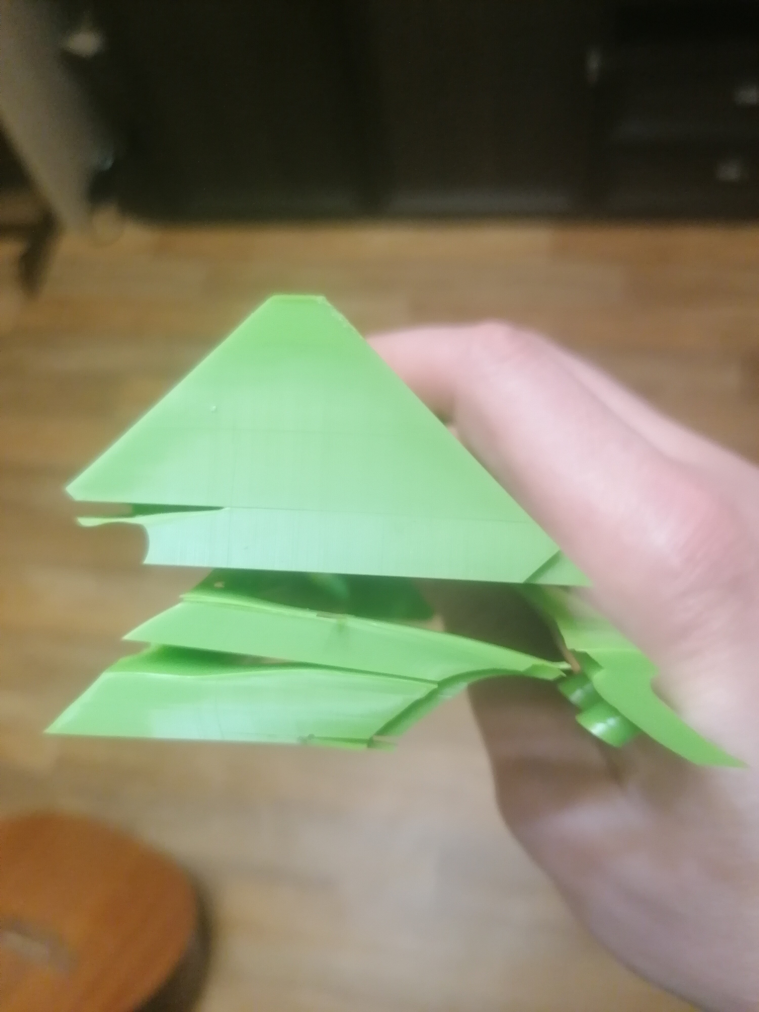

Расслоение при фотополимерной печати.
Добрый вечер. Вот такой дефект. Усеченная площадка вверху была на платформе.
В чем может быть причина? Недосвет? Время засветки 1.8 сек.
Ну или как вариант - может быть причиной этого тот факт, что основание узкое, а расширяющаяся часть при отлипании от пленки раскачивается?
