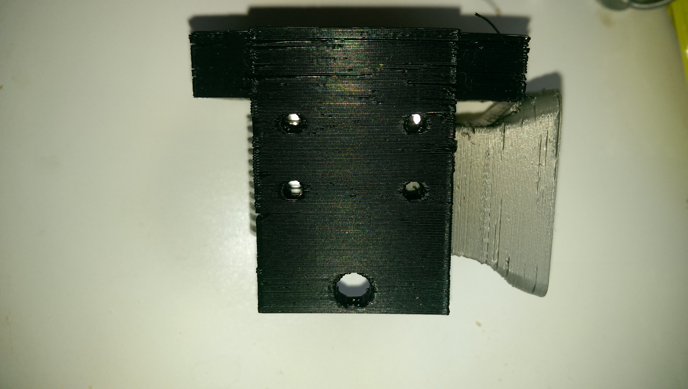

Коллеги,
столкнулся вот с таким расслоением.
Думал мокрый пластик, просушил в духовке, не помогло. Достал непочатую бобину - те же яйца...
В чем проблема может быть?
АБС от FDPlast
Стол 100 (первый слой 110)
HE 245 (первый слой 250) (пробовал и 250-260)
Simplify3d
Слой 0,25
Скорость 60, внешний слой 30 мм/с
Сопло 0,4
Экструзия 100%
Ширина линии 0,4
ретракт 4 (боуден)Что я делаю не так?:(
АБС от FDPlast
Simplify3d
Слой 0,25
Сопло 0,4
Экструзия 100%
Ширина линии 0,4
