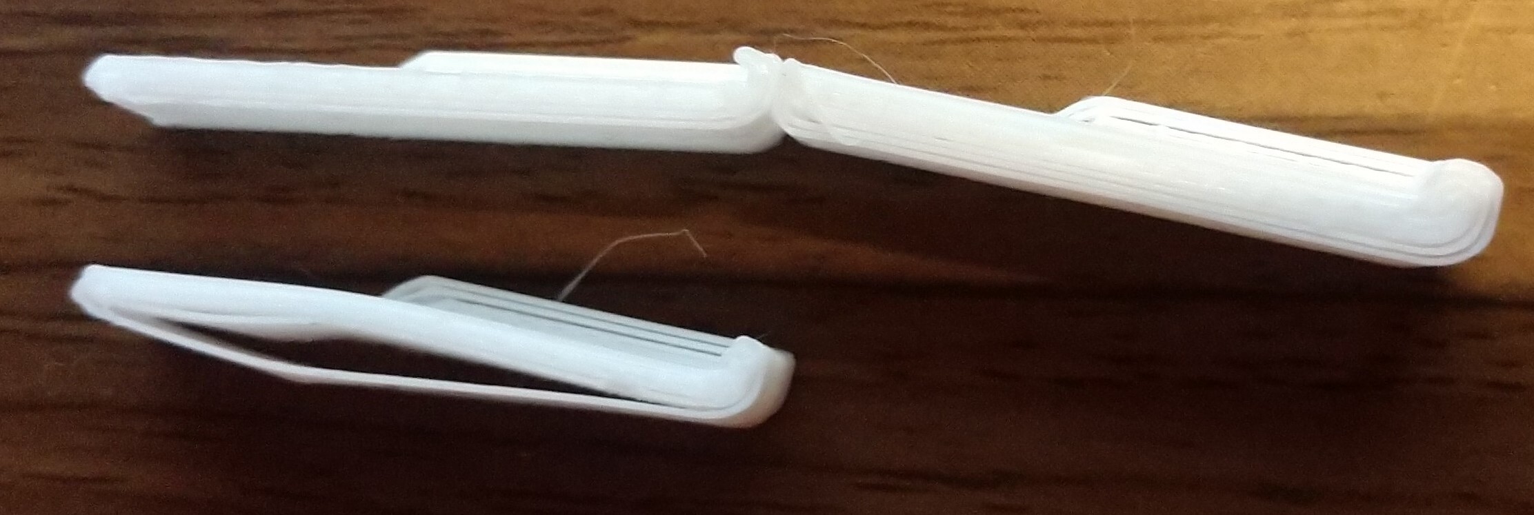

Привет Всем. С некоторых пор принтер (TRONXY_X5SA V6.0-En ) начал некачественно печатать, а именно происходит расслоение по вертикали, по горизонтали слои сплавляются нормально. Посмотрел в интернете, в группах вероятные причины. Выполнил все чтобы устранить причины: прочистка экструдера, перенастройка (как рекомендует Соркин) CURA, увеличение температуры сопла, добавление наполнения - результат тот же. Такое впечатление : не хватает объёма пластика. Недоэкструзия. Вроде ничего с принтером не делал, а проблема есть. Ну прошивку менял на более свежую, но думаю от этого не может быть проблемы. И вот сейчас появилась мысль: я заменил комплект привода подачи филамента. Стандартный стоял с одним колесом с насечками. Я установил с двойным приводом, комплект экструдера DDB, клонированное обновление Btech для 3d-принтера. Прошивка принтера "не знает" о замене и подаёт филамент так же как и до этого, то есть двигатель проворачивается как обычно . Решил промерять диаметр дорожки подачи филамента и оказалось что диаметр разный. На родном диаметр 11 мм, на новом меньше - 7 мм. Значит длина окружности меньше на 12 мм, ну и подача тоже меньше. думаю в этом вся причина. А теперь вопрос: подскажите где и как изменить в G-коде, вернее почитать как изменить подачу ( увеличить шаг шагового двигателя)?
