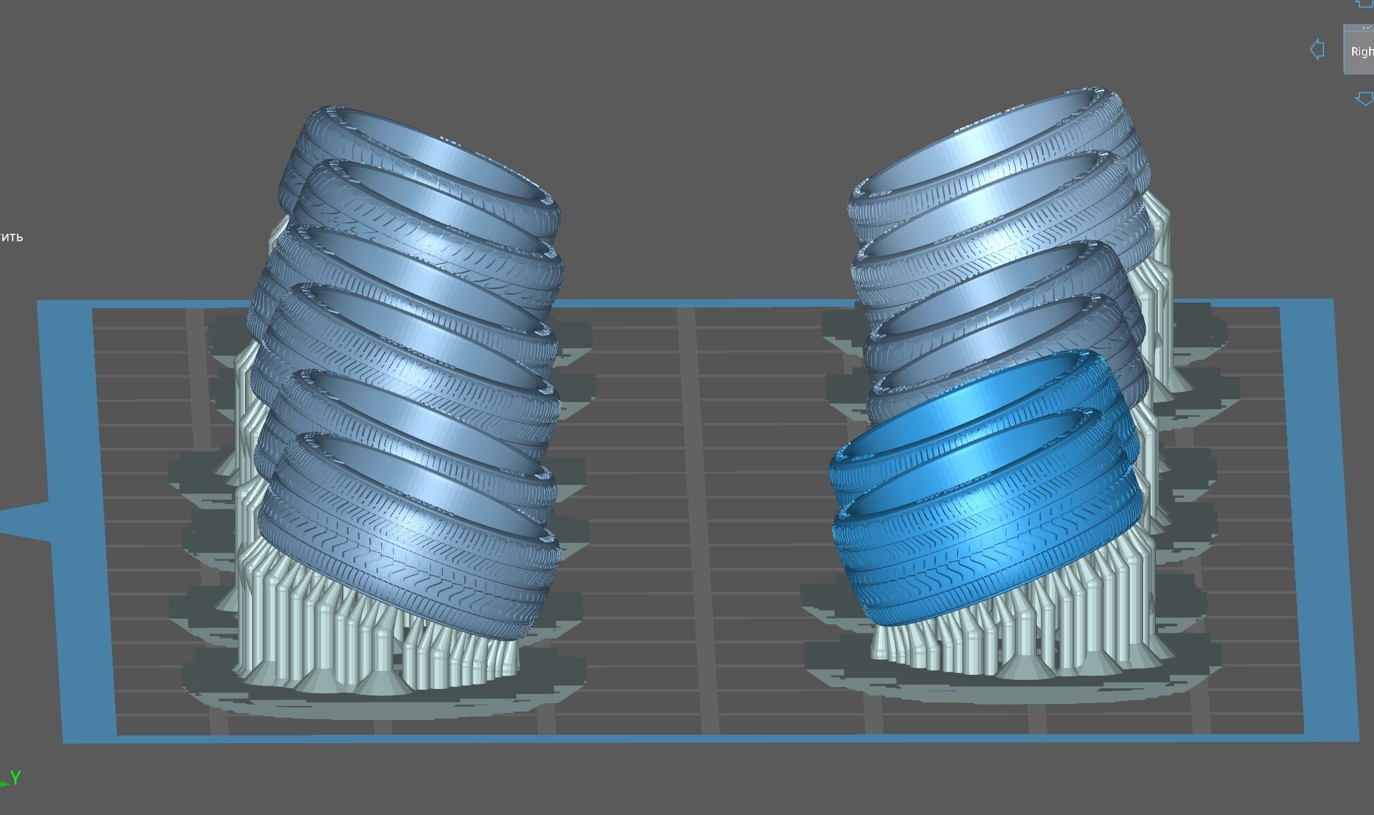

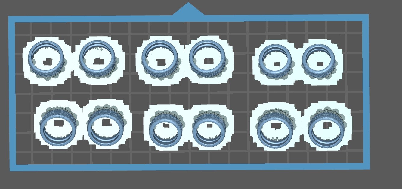

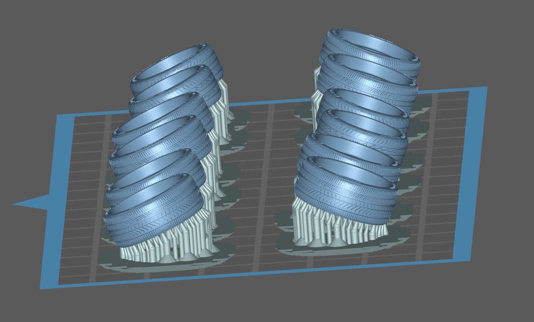

Есть вот такие модели покрышек, которые потом пойдут в тираж.
Соответственно их можно расположить двумя способами. Как правильно расположить?
Домиком
или вот так?
Думаю, что результат в теории будет немного отличаться, так как отлип сначала идет от центральной части пленки к краям, соответственно будет некоторый изгиб слоев.
