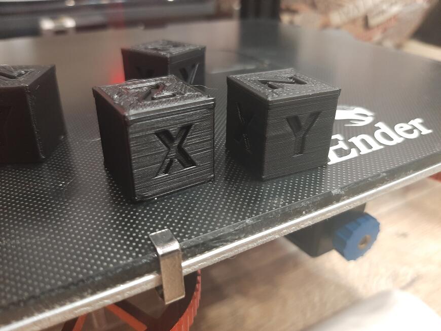

Всем привет, столкнулся с проблемой после перехода на директ(BMG от треугольников) и другой мотор экструдера(тоже от Trianglelab) на ender 3 v2.
Вводные данные: Cura, профиль печати от ender 3pro, с настройкой отката 2мм, скорость 25. Высота слоя 0.3, сопло 0.6. Температура сопла 210, стол 60, PLA. Шаги мотора откалибровал не сильно точно, но близкие к действительности, +-1мм от 10см.
Проблема(ы):
Дно и крышка(где заполнение идёт полностью) распирает
Иногда по всей ширине модели наплыв во все стороны.
Полосатость моделей, но не всегда.
Думаю все эти проблемы взаимосвязанны, но не могу понять в какую сторону начать копать. Менял шаги, как в меньшую так и большу сторону шагом 10. Обдува должно хватать, улитка 5015 sunon.
