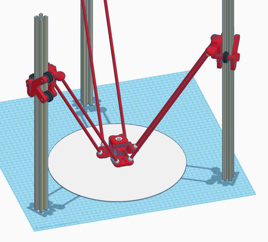

Расчет Дельты, дельтомейкеры помогайте.
Чем больше инфы, тем больше хаоса в голове. Вроде все просто, но мнений на форумах очень много различных.
Потому прошу совета. Вводные:Поле печати D=300.
Delta Radius=177
Delta Garriage Offset=35
Delta Effector Offset=37
Delta Diagonal Rod=354
Разлет башен получается 480, крупная девушка. Углы 30 и 60 соответственно. Такого удаления башен от стола ни на одном проекте я не видел. Все так компактно у всех. В чем ошибка, вразумите.
