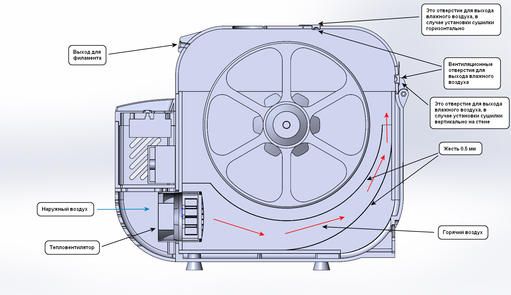

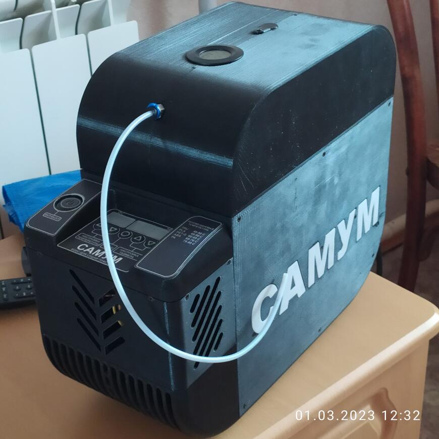

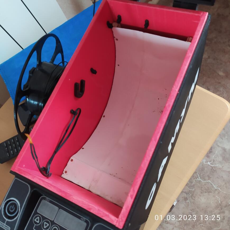

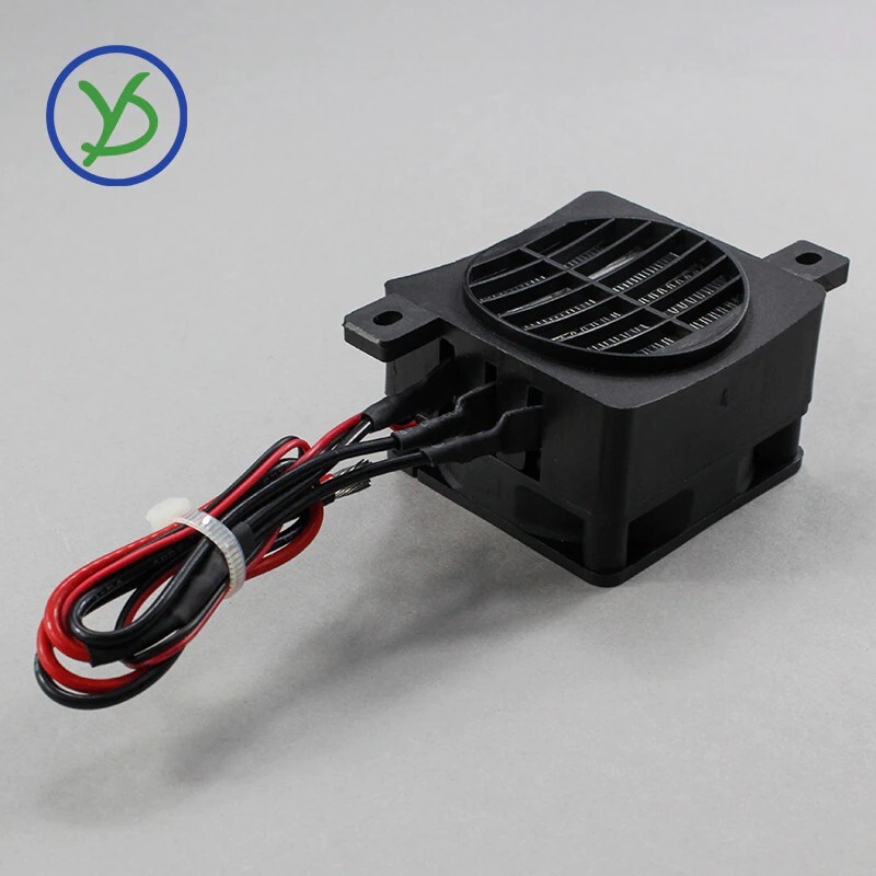

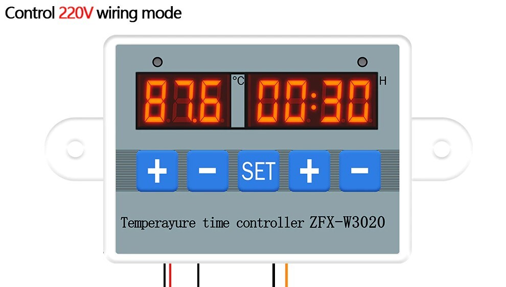

Здравствуйте. Пытаюсь сделать себе сушилку. Для этого на китайском базаре были куплены контроллер температуры с таймером и тепловентилятор на 400 китайских ватт. Питание от 220в. Сушилка у меня будет висеть на стене над 3D принтером, но также ее можно установить горизонтально.
Вопрос у меня возник, как правильно организовать циркуляцию воздуха. Сейчас, я уверен, что циркуляция воздуха у меня сделана неправильно. Может кто подскажет?
