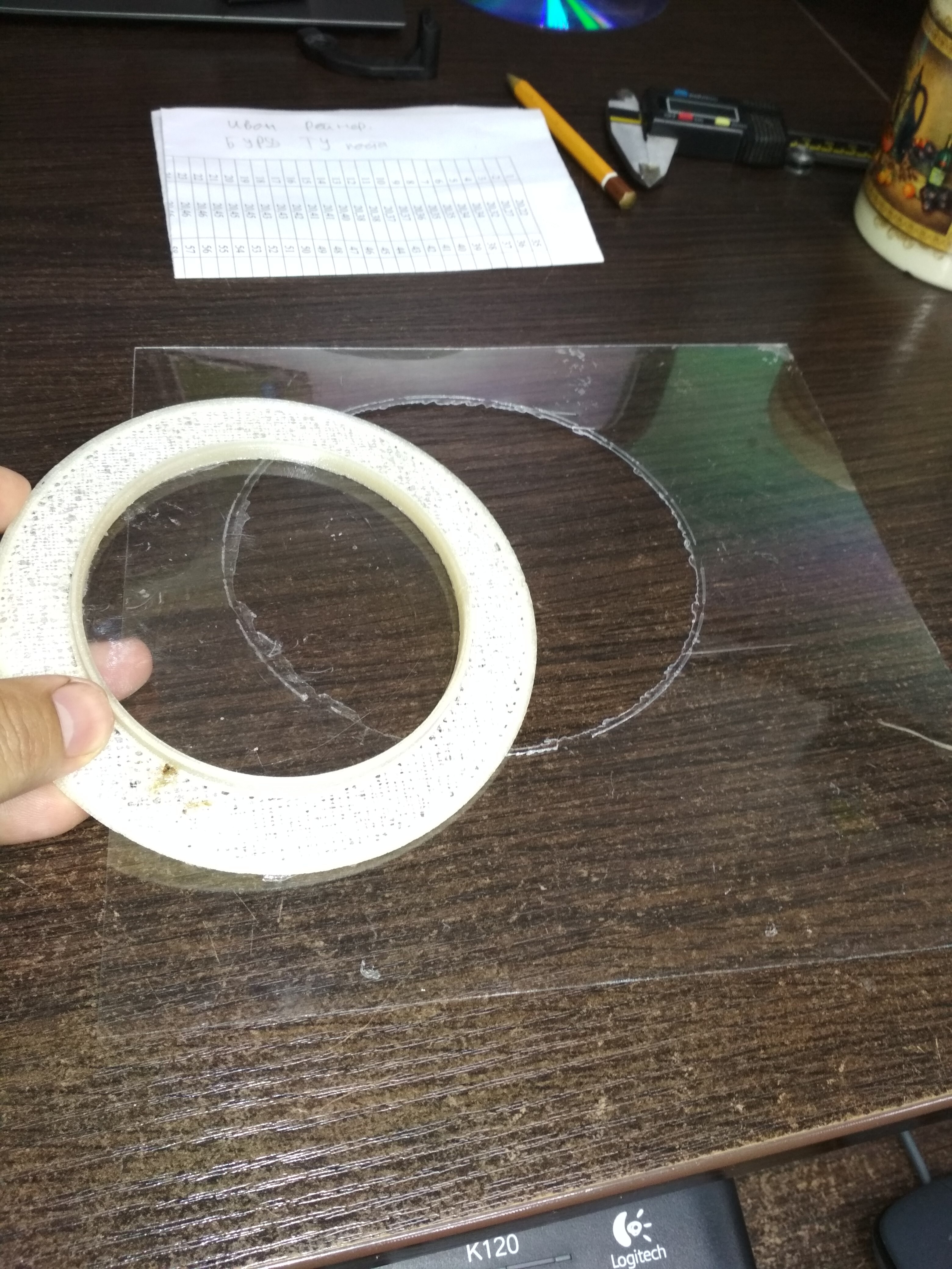

Приобрел на ALI PEI листы с 3M пленкой. Все это дело собрал-склеил на стекло. Пробную модельку нарисовал, запустил, сразу понял через окошко, что липнет хорошо. Но, к сожалению, оказалось, что PSU не липнет, а сваривается в едино с PEI. И разодрать их оказалось невозможно.
Может кто уже прошел этот этап и придумал, как с этим бороться? Может стоит стол греть не до 150 градусов, а градусов до 70...
