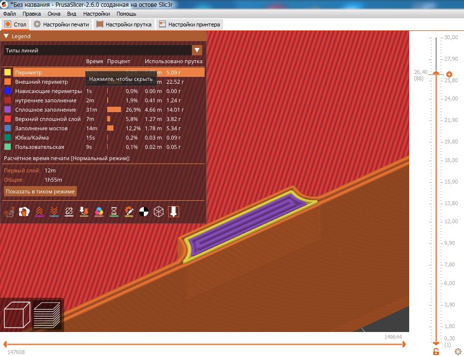

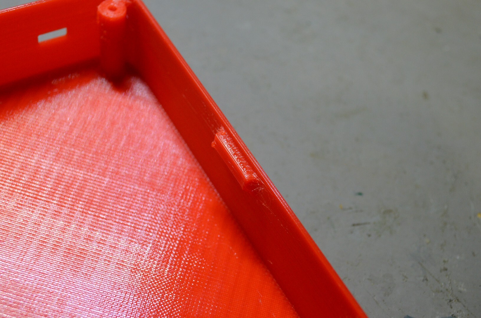

Печатаю коробочку соплом 0.6 мм, толщина стенки 1,5 мм, движок Arachne. На внешней поверхности дефекты:
В предпросмотре картинка такая:

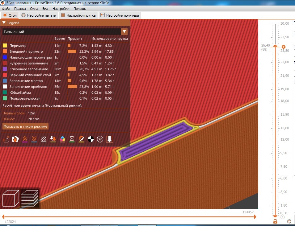

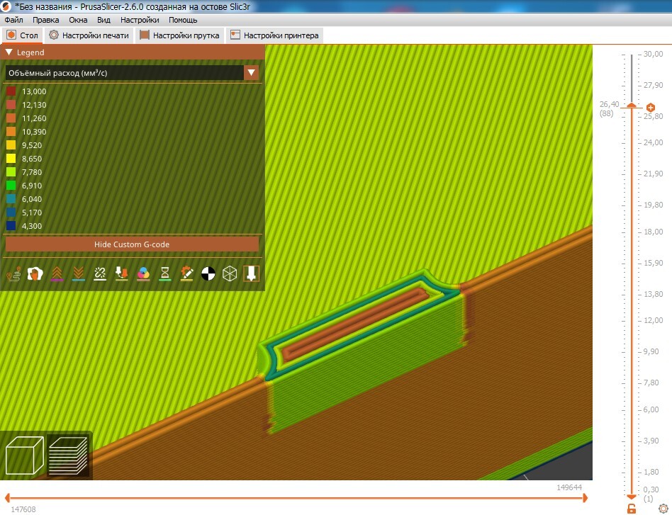

В предпрсмотре картинка такая:
Если выбрать классический движок, все красиво, но время печати естественно значительно увеличивается. Ну или сопло диаметром кратным толщине стенки. Есть ли другие варианты?

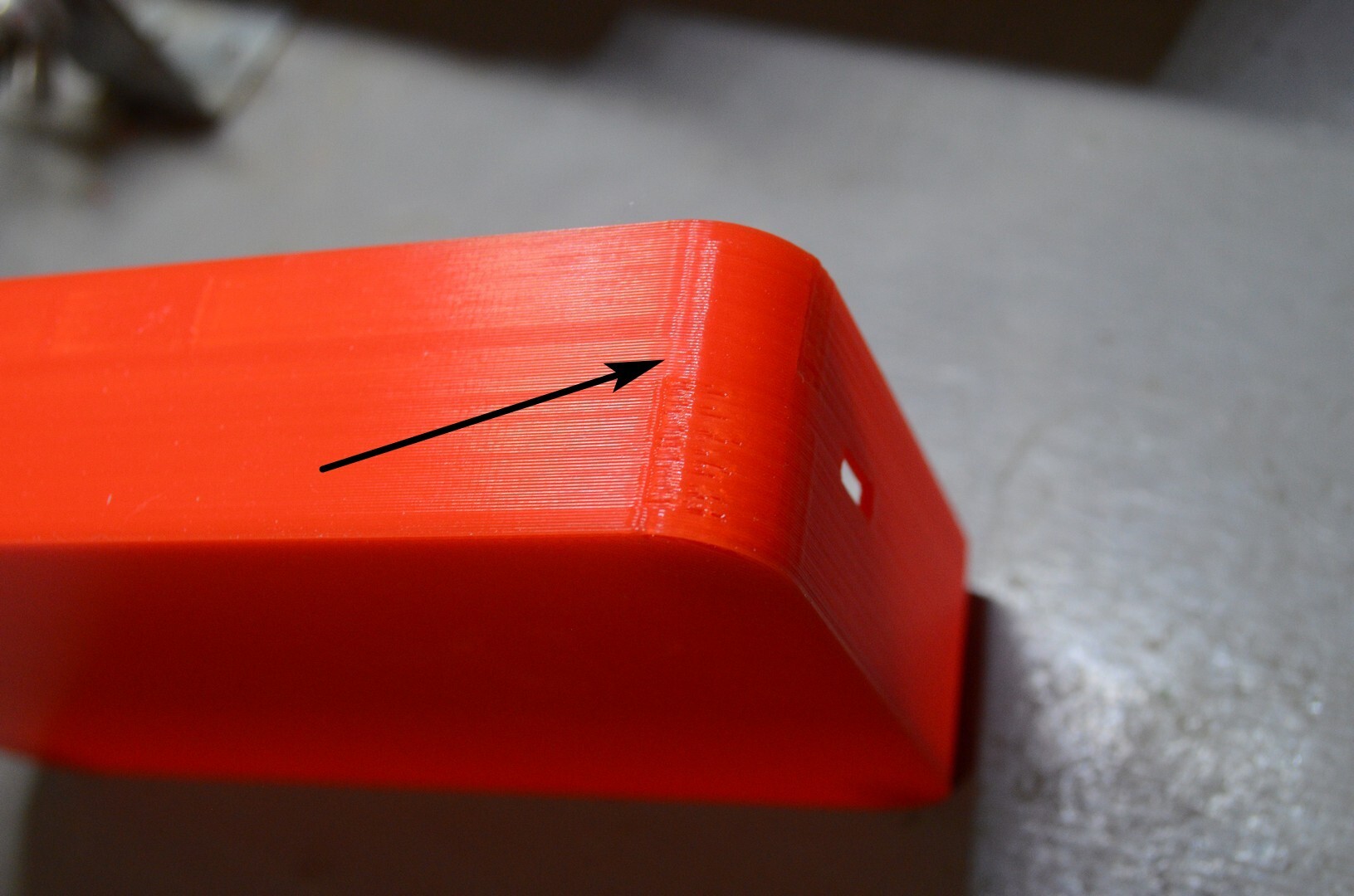

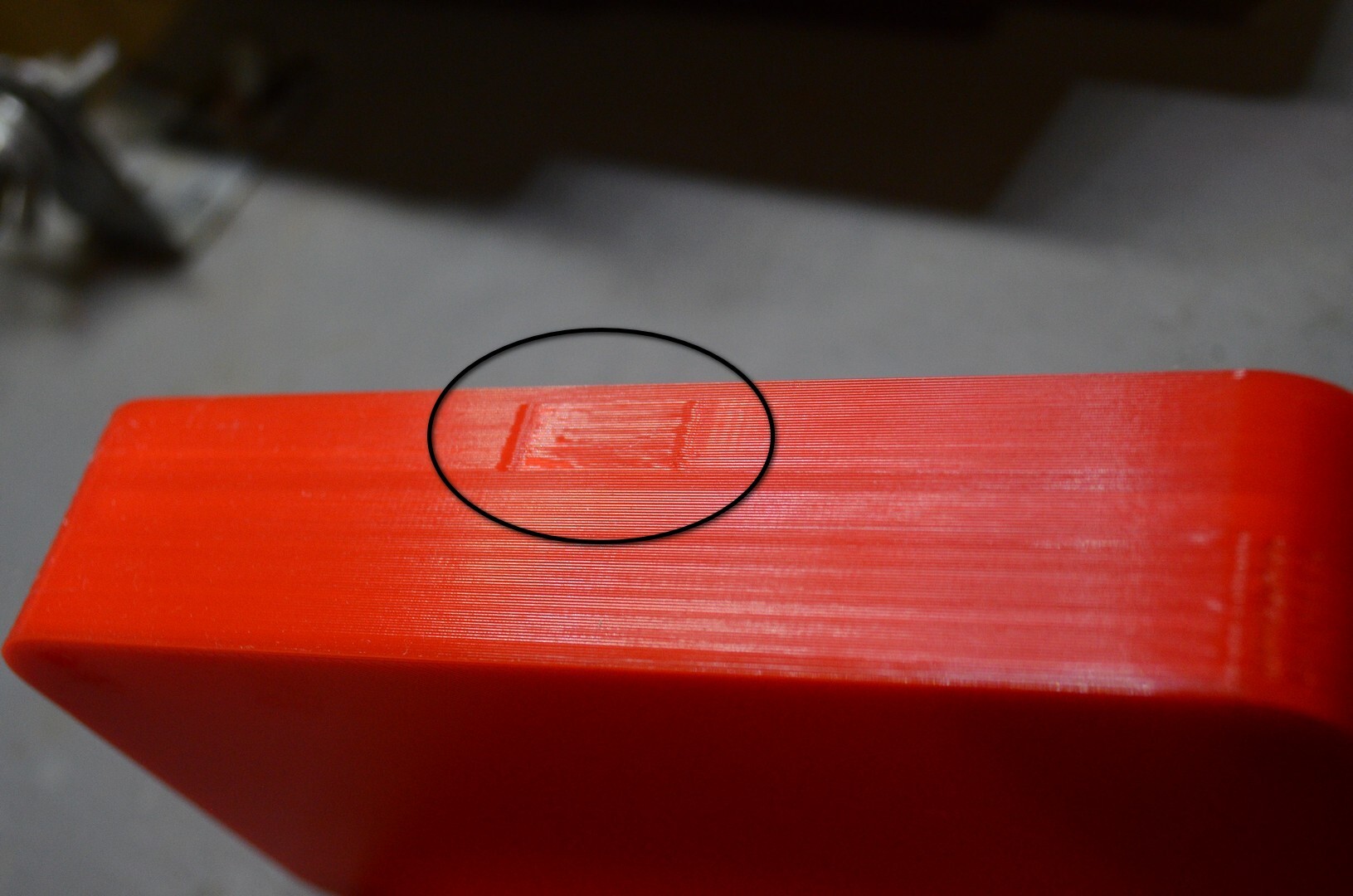

И другой вопрос, не связанный с первым. Недоэкструзия при смене слоя (шов). Причем тестовый кубик XYZ и пустой кубик со стенкой в одну линию без дефектов. ЛА и поток настроены.
