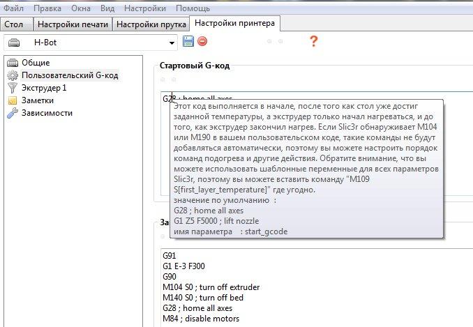

Требуется протяжка пластика перед печатью слайсер Slic3r. Вставляю стандартное решение.
G91
G1 E10 F300
G90
G92 E0
И экструдер начинает давить на холодную не разогрев хотенд. Хотя такой проблемы в Simplify3D нет.
Оказывается в Slic3r выполнение стартового gcode выполняется после нагрева стола не дожидаясь нагрева хотенда.Нужен совет. Какого кода не хватает?
