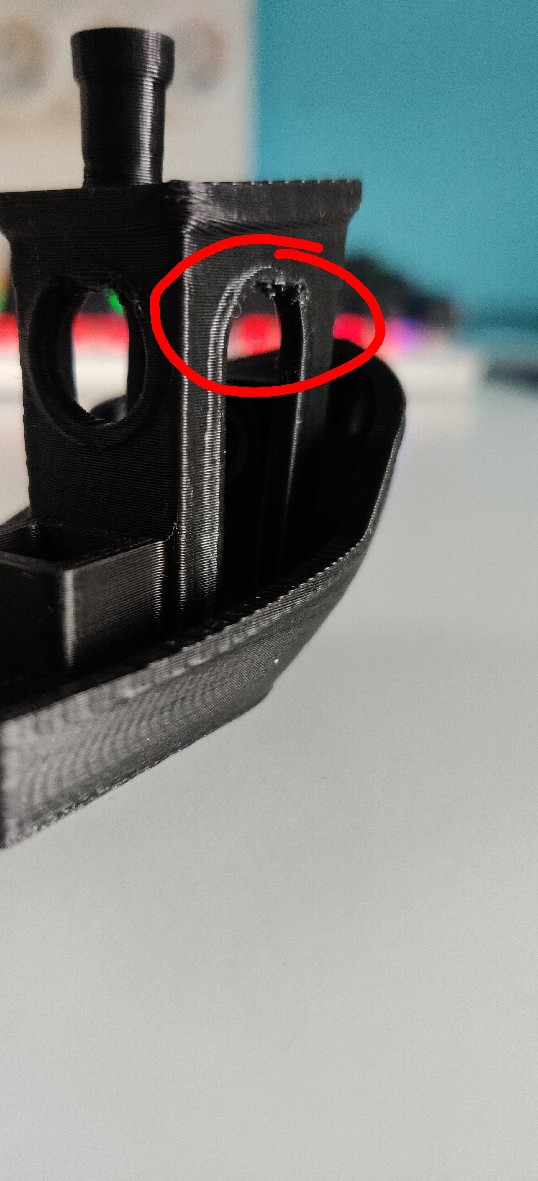

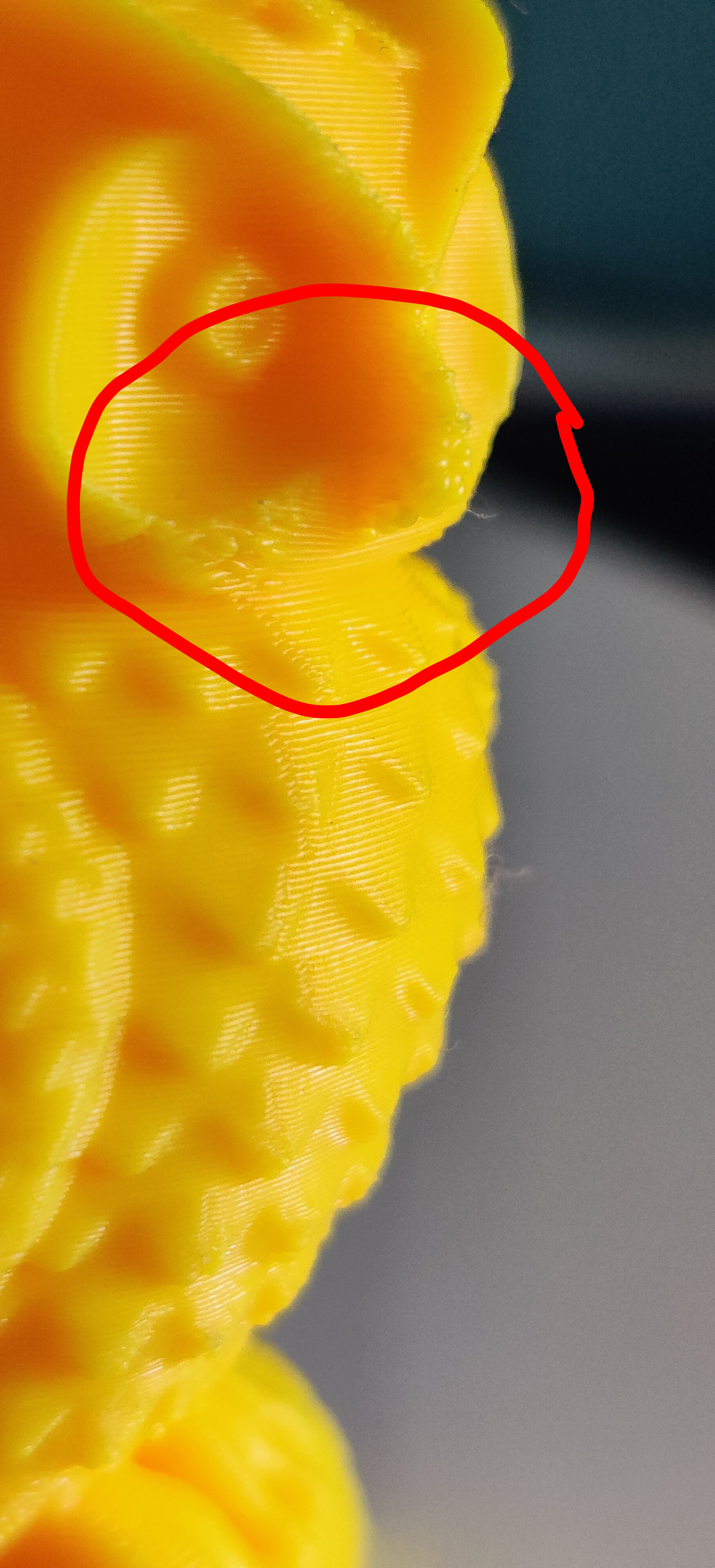

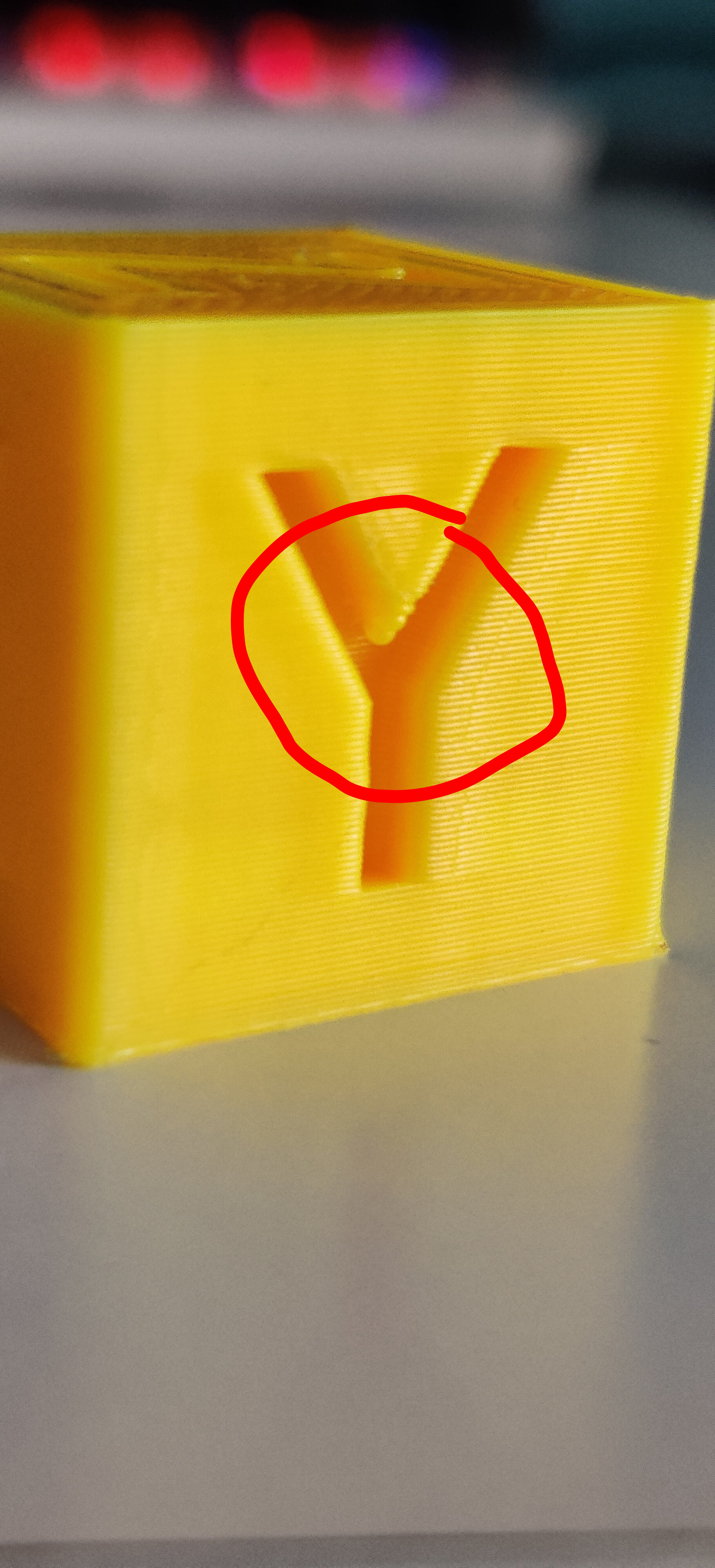

Прошу помощи, разобраться с качеством печати
Доброго дня.
Прошу помощи, разобраться с дефектом печати. На свисающих частях деталей появляются артефакты в виде нитей.
Статьи про 20 проблем читал, поиском пользовался, но не нашел именно эту проблему.
Вводные:
Принтер anycubic mega zero 2
Нить FD PLA (черная), жёлтая комплектная.
Настройки:
Температуру пробовал 190-210
Стол на начало печати 70, далее 40
Ретракт включен 5мм/20мм/с
Охлаждение 100%
Подача материала 100%
Скорость 60, стенки 30
P.S в печати только 2 дня, опыта нет.
