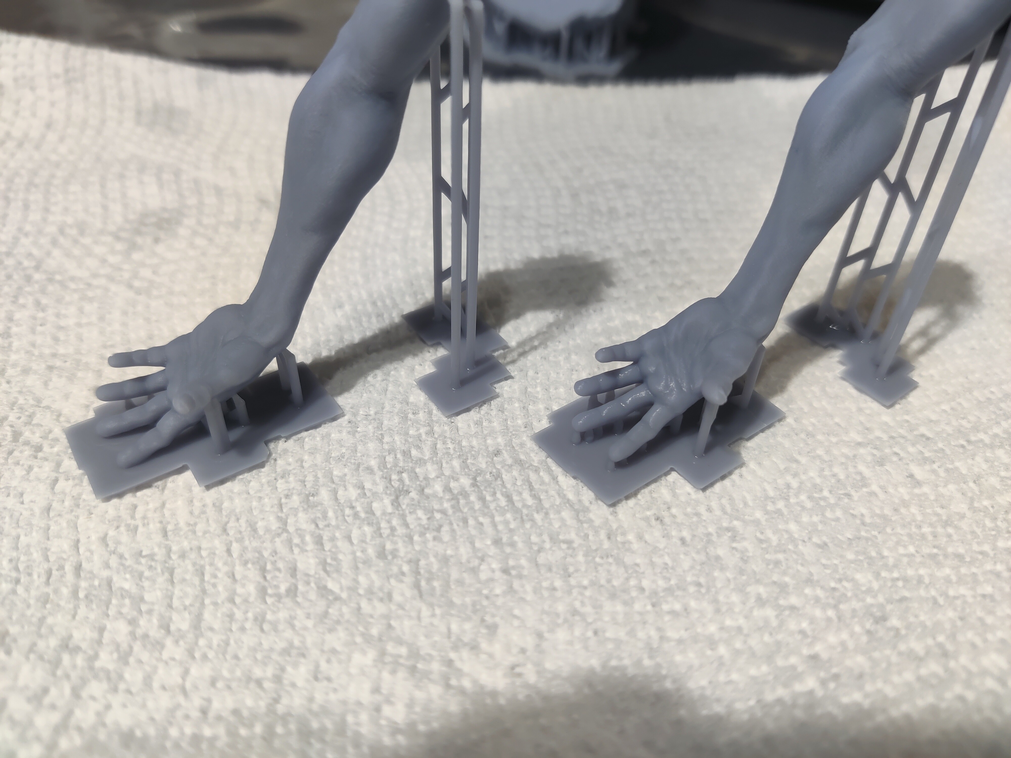

Господа, требуется вмешательство коллективного разума.
Оборудование: Anycubic Photon Mono X6K
Софт: chitubox 1.9.5
Проблема: высота поддержки не соответствует выставленной.

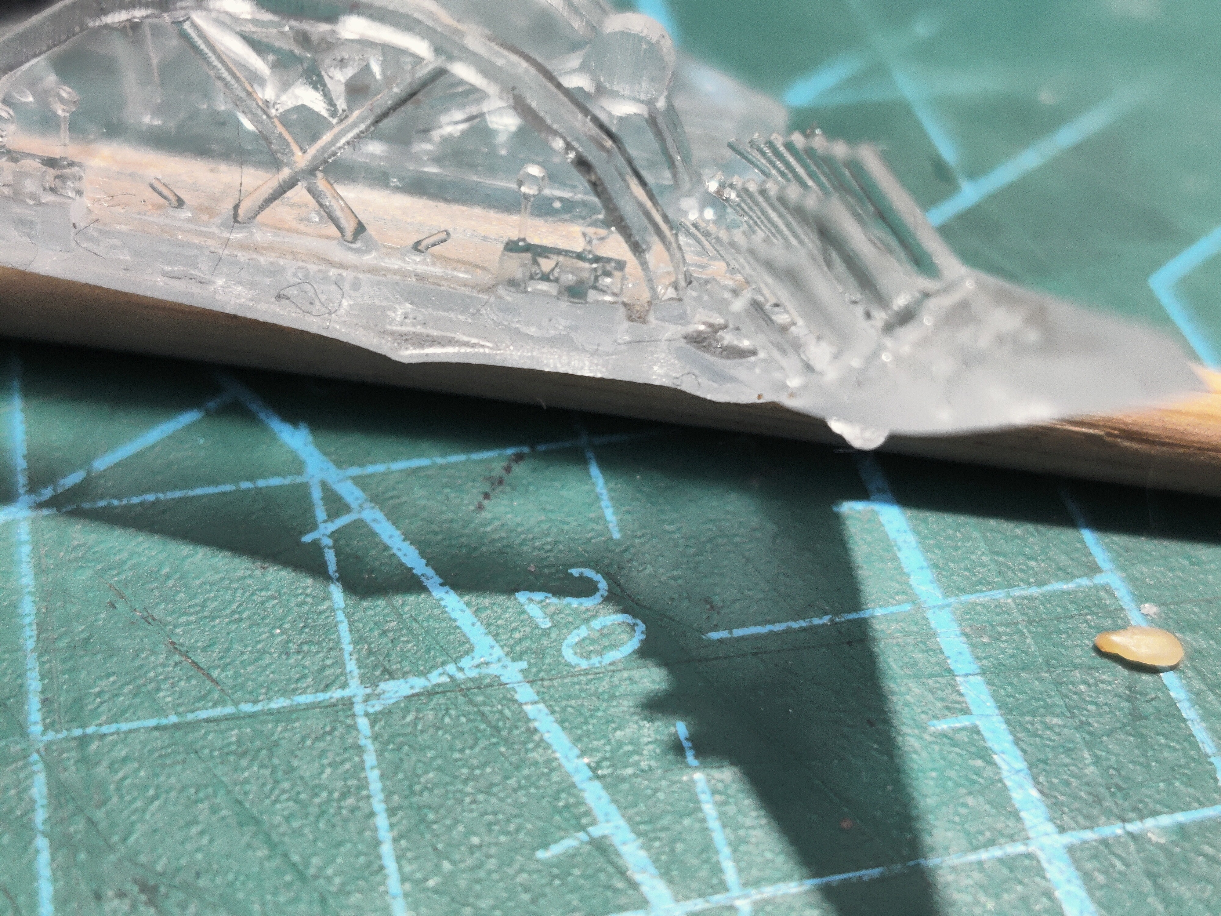

После замены пленки ванны произвел калибровку стола и все связанные с этим танцы с бубном. Толщина пленки соответствует данным производителя. Первые отпечатки калибраторов просто на столе без поддержек показали, что, как будто основание модели съедается и съедается примерно 5мм...

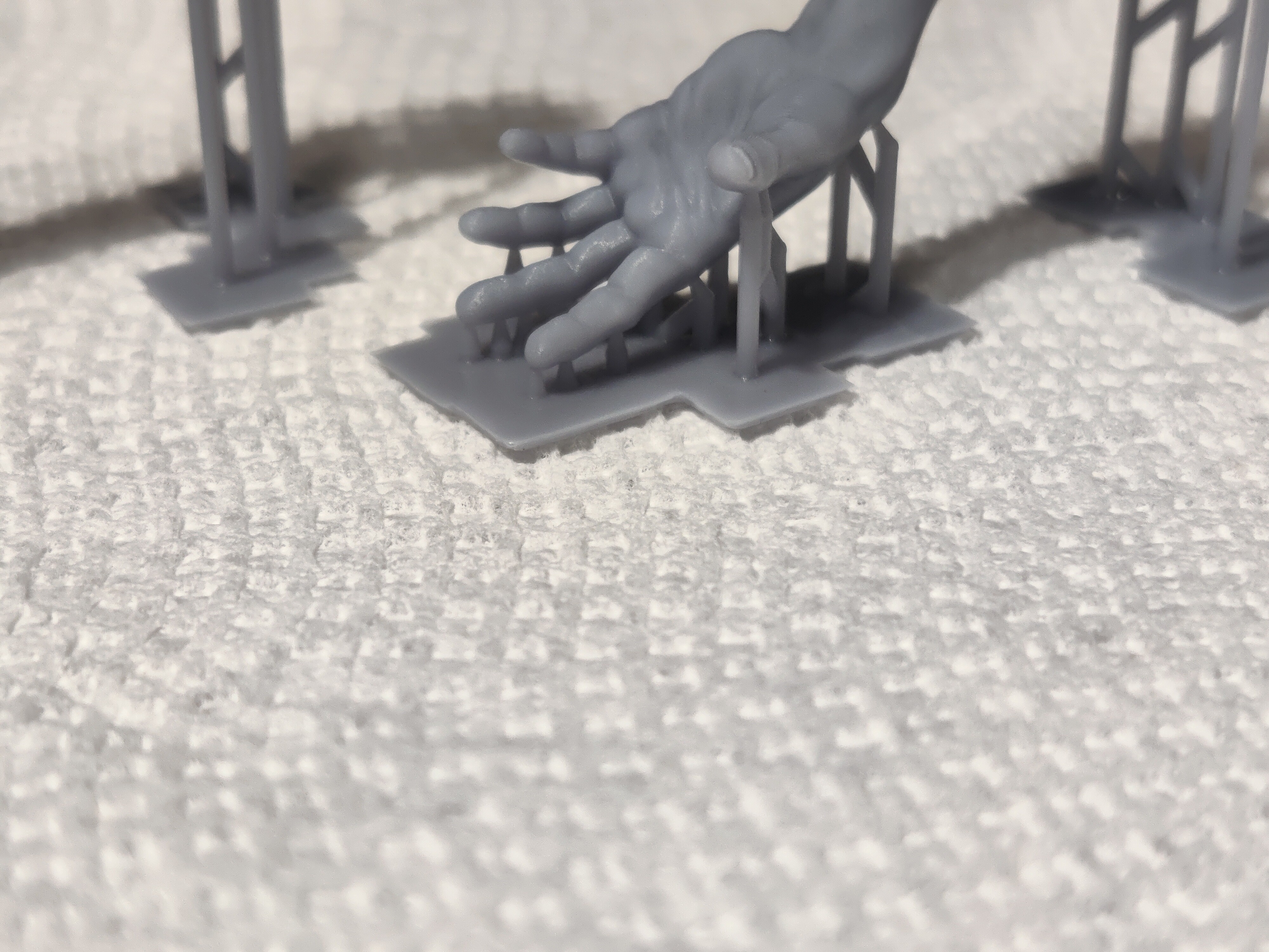

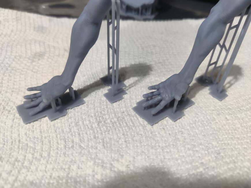

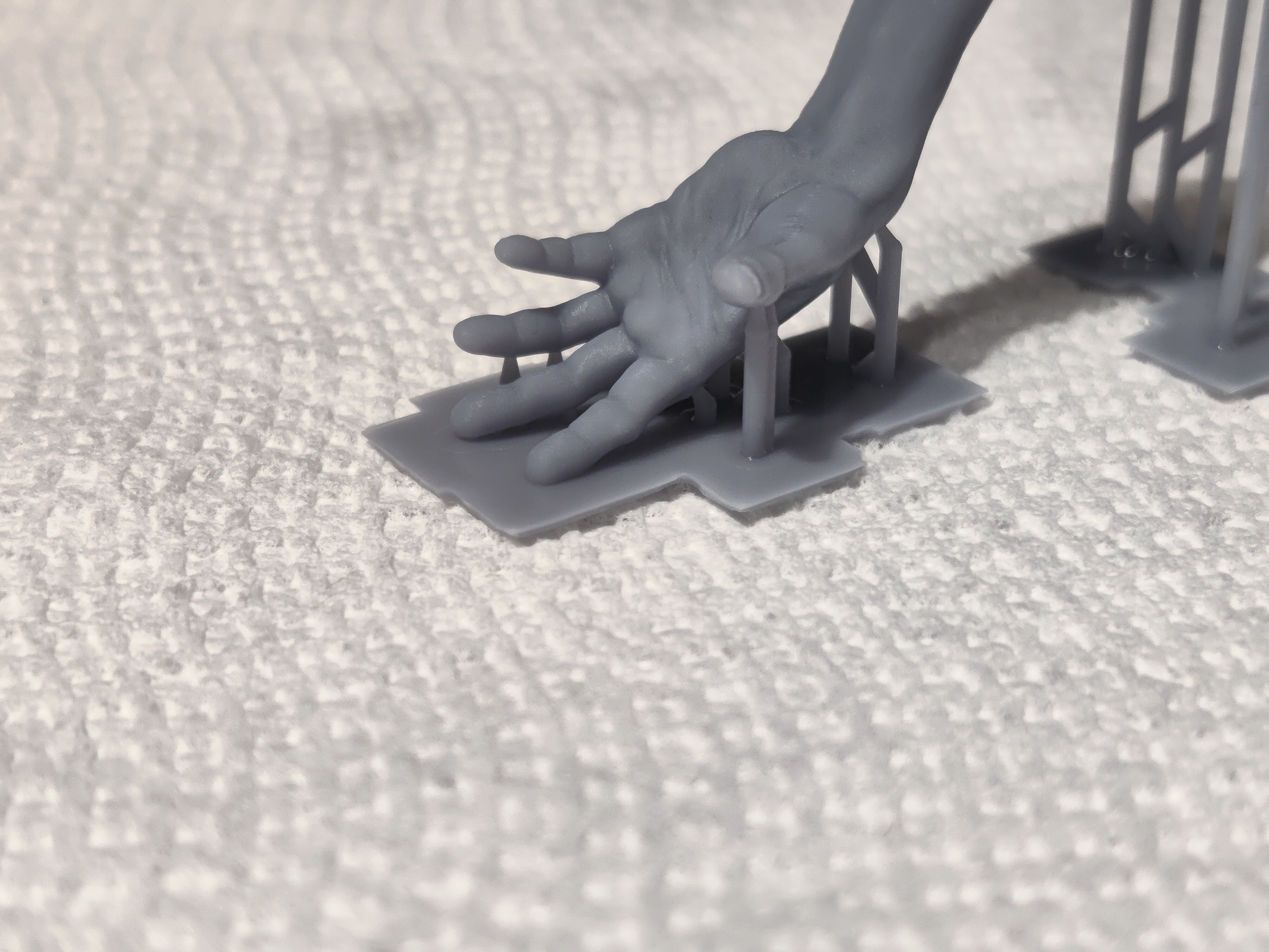

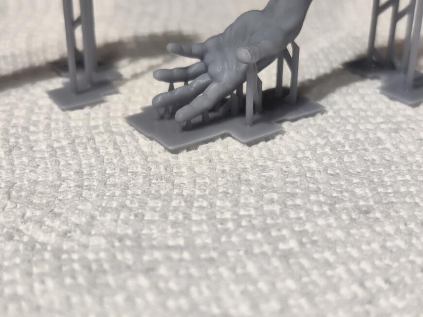

Вчера напечатал модель, состоящую из нескольких деталей с поддержками и стандартной высотой над столом 5mm (Z Lift Height). Получил, результат где все нижние части модели ушли в нижние слои. Сегодня напечатал модели руки из той же модели, в том же положении (45 градусов) но одна рука со стандартной высотой в 5мм, второй дал высоту 7мм. Вот результат:
Прошу помощи. Принтер съедает 5мм модели. Проблема с высотой поддержкиПрошу помощи. Принтер съедает 5мм модели. Проблема с высотой поддержкиПрошу помощи. Принтер съедает 5мм модели. Проблема с высотой поддержкиИтого видим, что рука, где минимальный зазор до стола 5 мм пальцами ушла в платформу, т.е. ногти не спасти уже))), а модель с зазором 7мм имеет реальной зазор около 2мм.
Отсюда понятно, что все, что напечатано просто на столе без поддержек будет лишено 5мм высоты
