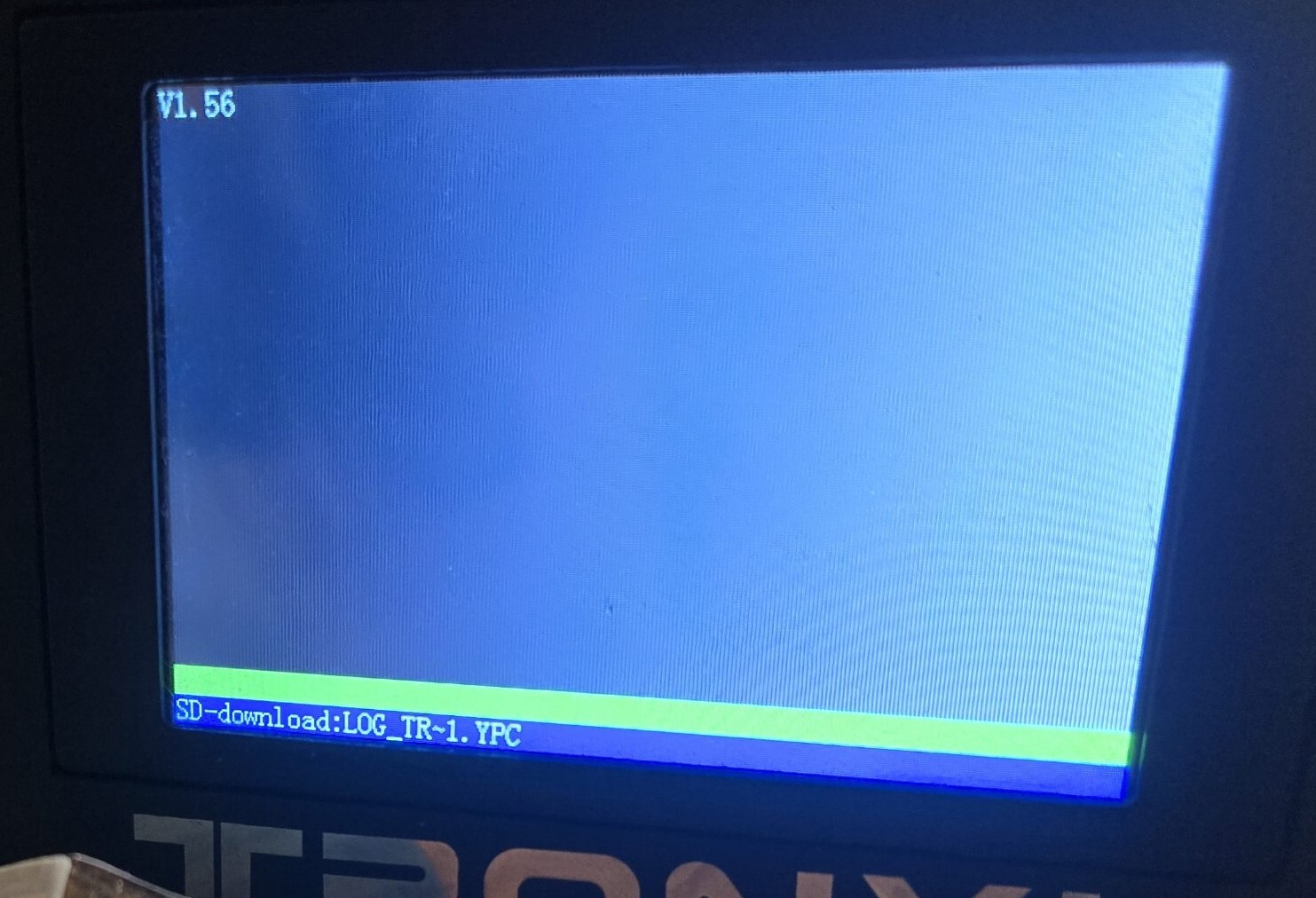

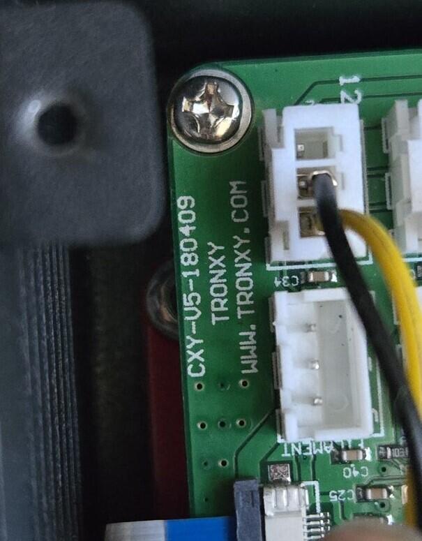

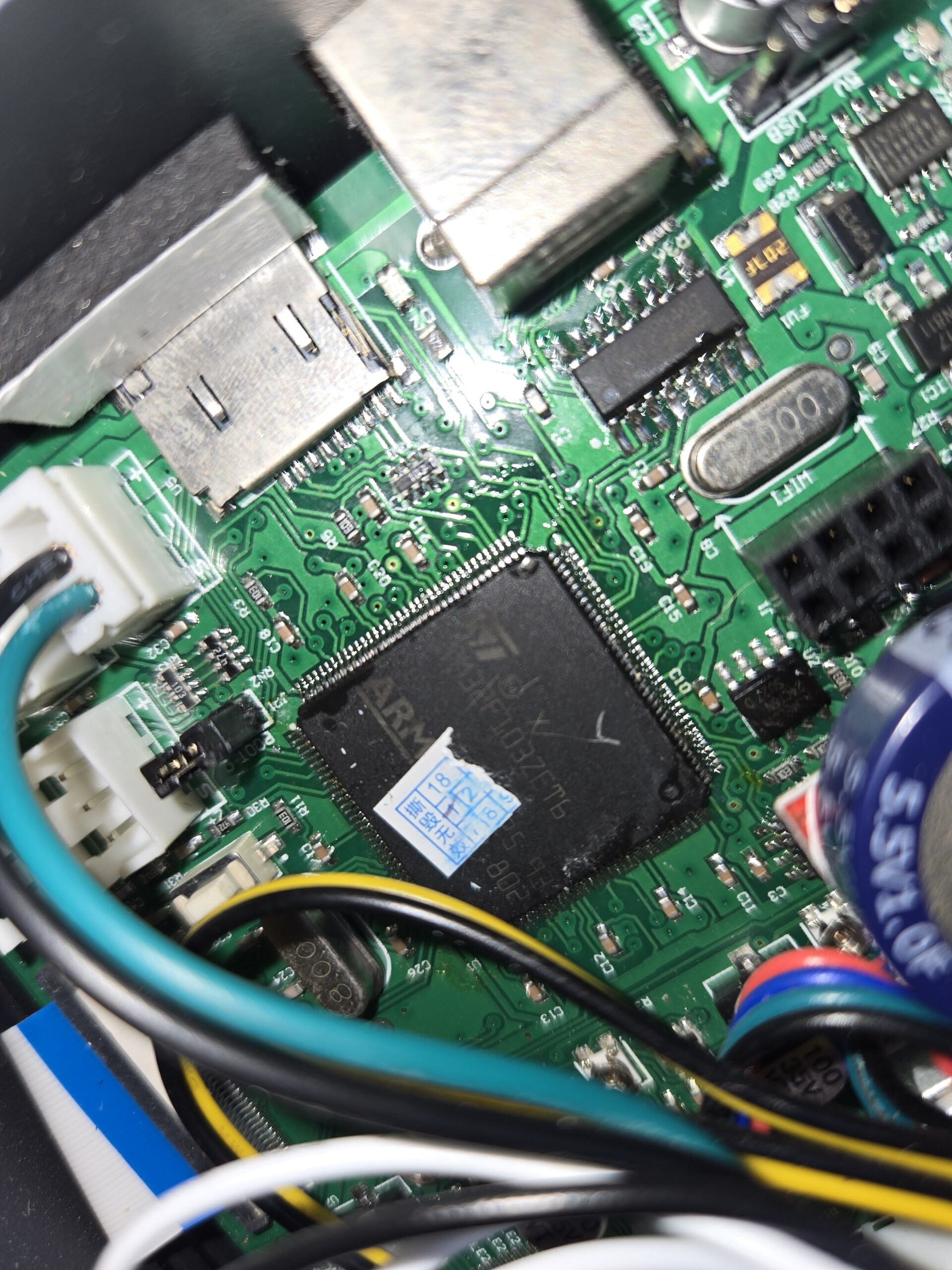

Обладаю (буквально пару дней) 3D-принтером Tronxy XY-2 с платой CXY-V5-180409 на STM32F103ZET6. Решил обновить прошивку с заводской на Marlin 2.X, используя файлы производителя (https://github.com/tronxy3d/F103_PIC480x320). При настройке проекта обнаружил, что конфигурации для моей модели там нет, поэтому взял ближайшую похожую — Tronxy XY-2 PRO. После того, как зашил, принтер не запустился (светодиод питания горит, а состояния нет). Нашёл старый репозиторий для этого производителя, где смог откопать свой принтер и плату (https://github.com/rhapsodyv/Marlin). После сборки и загрузки принтер не перестал вести себя как кирпич. Принтер я смог прошить только на старую Tronxy Marlin 1.2 (сначала прошил загрузчик, а через него саму прошивку). Пробовал в этот же загрузчик подсунуть сборный marlin, но прошивка застревает на моменте. Так же пробовал другие заводские варианты прошивок, но они не встали.
В самом начале я делал бэкап прошивки, но почему-то я не могу её обратно зашить. Ругается, что повреждена (сделал бэкап с 0x08 размером 0x08). Из под Tronxy Marlin 1.2, cbd файлы я не могу загрузить. Буду рад любой подсказке.
p.s. при зашивке одной из заводских прошивок, звук тот же, но размещение в принтер sd карты не помогает (с нужными файлами конечно) https://www.youtube.com/watch?v=VEm4pAgq9IQ&ab_channel=OkazakiShinichi
