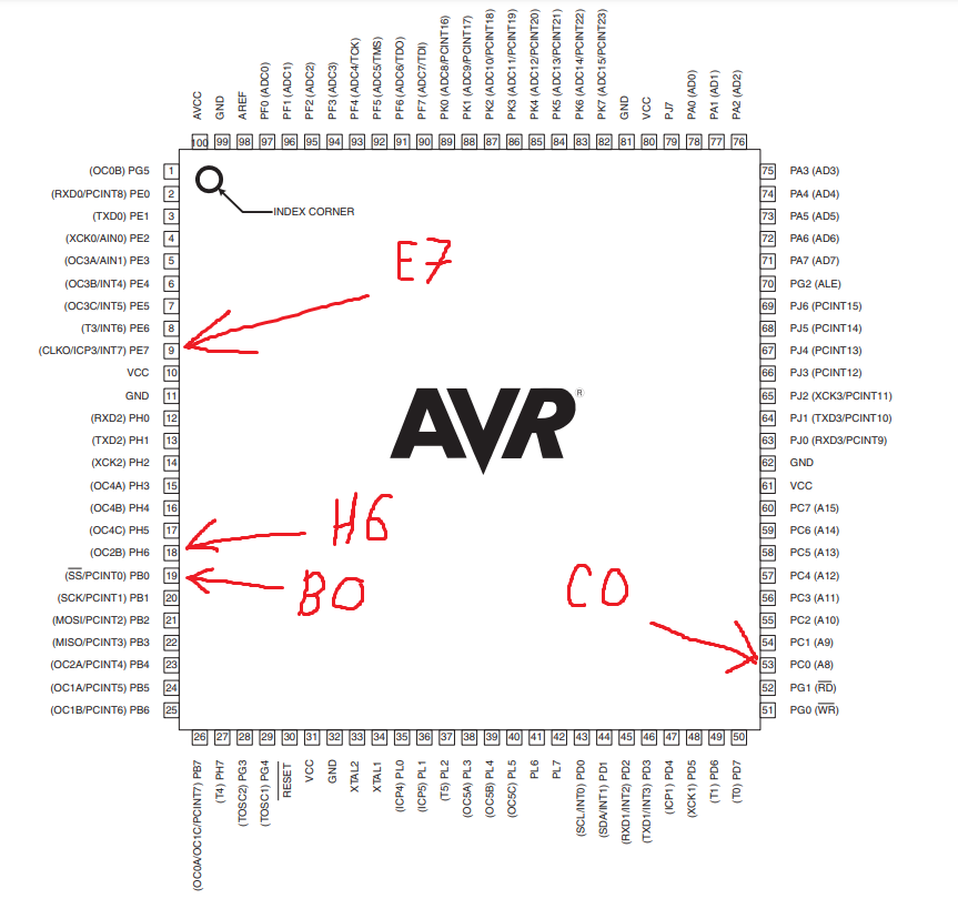

прошивка Марлин 2, плата Mightyboard revE, проц 2560, cd карта
Добрый ночи, утра и дня. примерно 24 часа потрачено на то чтобы все что в заголовке заработало в месте а точнее что происходит. есть принтер MBOT 3D клон переклон и прочее(не суть) пришел ко мне он со сгоревшим процом и дрова погорели, я благополучно все перекатал. Попробовал поставить salfish то есть родную прошивку но увы 1 я не понял как ее компилировать, 2 все что нашел готовое не подошло, 3 мертва еще и 8u2 микросхема поэтому шить только через spi USBash мне в помощь. Ладно думаю тогда буду катать марлин. скачал, нашел готовые в примере конфиги(уже потираю руки) прошился круто все работает крутит вертит супер (счастье). Ладно надо бы пид подкоректировать, сделал gcode который через cd карту будет запускаться и в епром все сохранять и тут приехали! CD карта не работает. И было потрачено много часов, и чая! Ладно я понимаю что spi (mosi,miso,sck,5v,gnd) все это я проверил и пробовал подкидывать другие ридеры. Но пины определения и SS я не понимаю как она тварь такая размечает. По сути вы могли подумать а че там элементарно бей любой свободный пин и поехали, а нет хрень заключается в чем. Я открываю пины матери что указана в заголовке и там черным по белому написаны пины = определения и SS
Окей идем в даташит проца и смотрим
и вот вопрос каким чудом это все происходит, я пробовал в марлин искать какой то аля конвертор который переворачивает все с ног наголову, но без результатно. Если открыть схему платы там вообще 53 в воздухе. Ладно решил я взять наглядный прям чтоб можно было проследить все по дорожкам взял пин en для драйвера екструдера в пинах пишеться
на деле проследил идет как и должно к 74 ноге.
у меня есть лишние пины на плате и я бы срадостью все сделал переназначив на них сд карточку. Но из за это околесицы с пинами я в тупике. Если есть возможность кто понимает марлин или мою проблему с радостью приму помощь. Ну честно пока у меня прям идей нет что делать. И да простите за русский.
