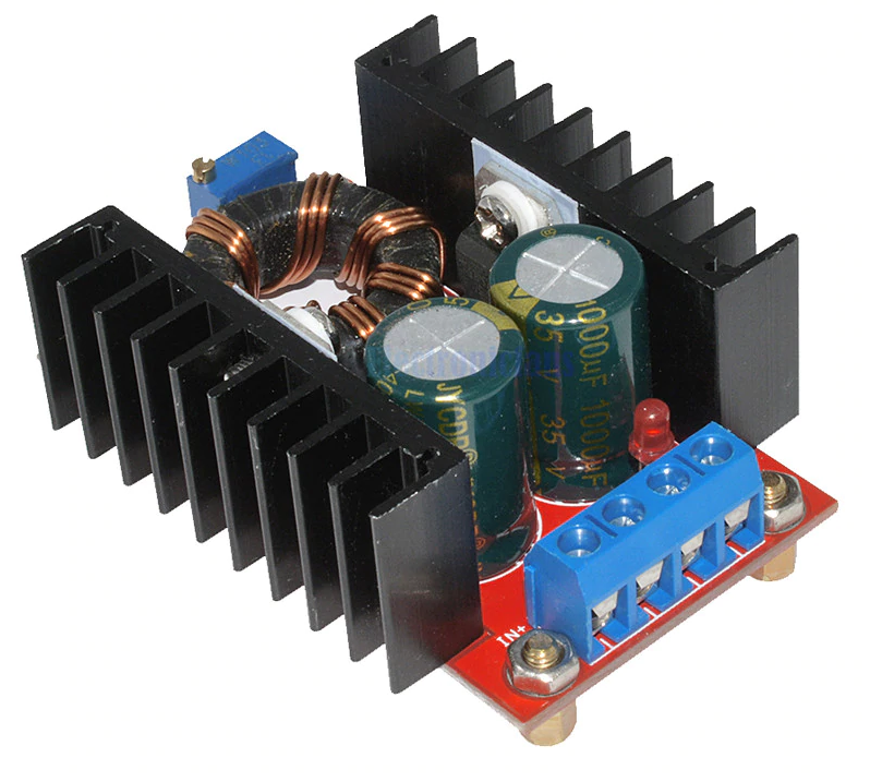

Приветствую, уважаемые коллеги!
Откровенно говоря, не хочу тратить лишний бабос на покупку 24В блока питания, ибо запасся ATX-ом для нового принтера, и уже очень давно закупил комплектующие под 12В естественно)
Начитавшись интернетов - для повышения крутящего момента мотора на оборотах, полезнее всего - ставить 24В питание(и более). У меня будет редукция 2:1 на обоих осях и моторы явно будут 'слабеть' на скорости.
И тут рождается мысль:
Взять блок питания 12В, отвести две линии. Одна линия 12В идет на пару контактов RAMPS, которые отвечают за нагреватели и вентилятор. Вторая линия идет на преобразователь, повышается до 24(может выше?) и идет на пару контактов RAMPS, которая питает драйверы.
Моторов всего 4 штуки, драйверы А4988, стол - грелка на 220В, т.е. БП не нагружает.
Из казённых запасов - китайские преобразователи 'типа' на 150W:Емкости надо заменить, ибо штатные гадость полная.
Вопросы:
- Правильно ли я понял по двум парам питающих контактов на РАМПС? Драйверы и нагреватели отдельны и независимы, или что-то мешает?
- Будет ли данная схема работать корректно? Если да, то нужно ли ставить мощнее повышайку?
- Если это бред, но реально подать два напряжения на РАМПС, то какой мощности БП 24В подойдет для питания чисто моторов?
Извиняюсь за глупый вопрос, если он таким оказался. Поиск на портале показал лишь одну фразу по данной теме, но дальнейшего развития нигде нет.
Заранее премного благодарю)
