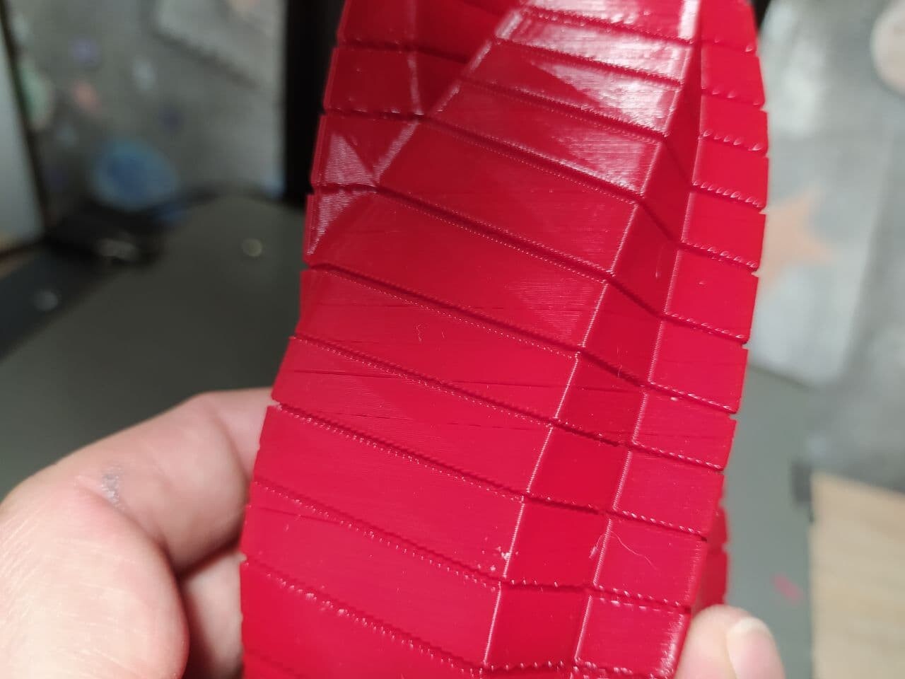

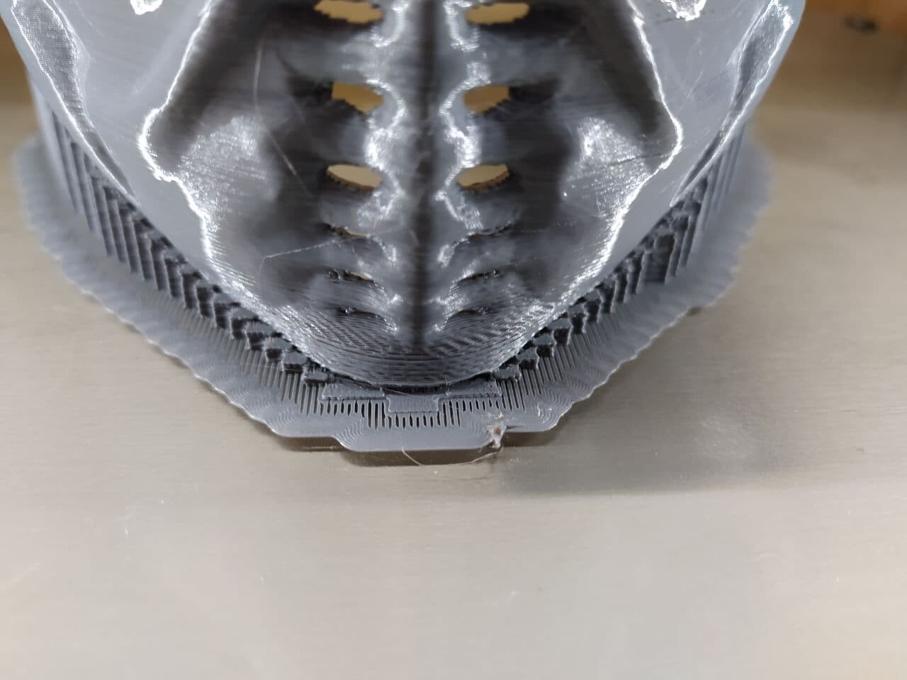

Всем привет! Помогите советом.
БЯКА, которая наблюдается на двух принтерах Ender 3v2 и Anycubic mega X
Прочел не одну тему касательно подобной проблемы на данном и других ресурсах, гуглил, ютубил.... не могу победить.
Печатал разной скоростью, температурой, пластиком, пластиком другого производителя, сушил его для профилактики, нарезал в Cura и Prusa. Большинстве случаев если модель НЕ "квадрат" и имеют НЕ прямые стенки - пропуски присутствуют.
Мои попытки решения:
1. Тут проблема была устранена путем ревизии механики и деактивацией печати тонких стенок
https://3dtoday.ru/questions/tmc2209-uart-delaet-volnu-kak-poborot
Не смотря на то, у меня нет проблем с ABS ( печатает отлично, без подобной фигни как c PLA), подтянул все винты, гайки, ремни... убрал тонкие стенки в настройках куры.
Слева ABS, с права PLA (увеличивал температуру до 215)
Пропуски, пропуски, *** пропуски при печати PLA
2. Тут оговаривалась проблема температуры и скорости:
https://3dtoday.ru/questions/strannye-propuski-v-nachale-pechati-vneshney-stenkib
https://www.3dtoday.ru/questions/propuski-v-pechati
Увеличивал / уменьшал - нифига не помогло

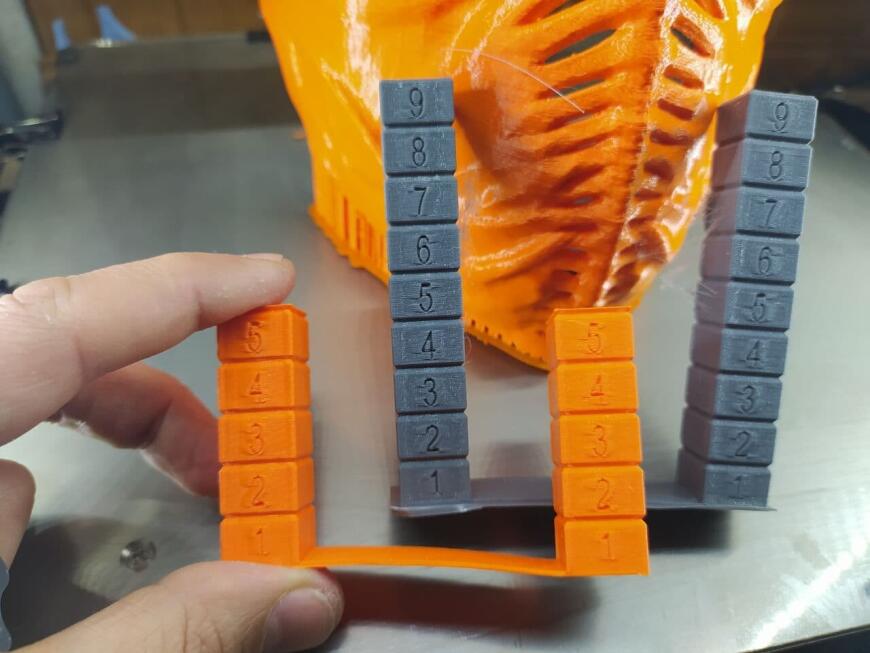

3. Смотрел видео касательно температуры и ретракта:
https://www.youtube.com/watch?v=QNUZIsTMQb0
Сделал температурную башню, печатал 210, перешел на 205 ( этой температурой рекомендует печатать даже производитель, созванивался), но разницы на 210 и 215 не увидел.
Сделал башню на ретракт, остановился на 4мм + 25мм/с (было 6мм + 25мм/с, но также видимой разницы не увидел)
Мои настройки для обеих принтеров на обоих слайсерах схожи.
  • Скорость печати 60
  • Скорость печати внешних стенок 50
  • Скорость перемещения 120
  • Слой 0.2
  • Заполнение 20%
  • Температура 205
  • Ретракт 4мм - 25мм/с

1. Пропуски длиной в один слойПропуски, пропуски, *** пропуски при печати PLA

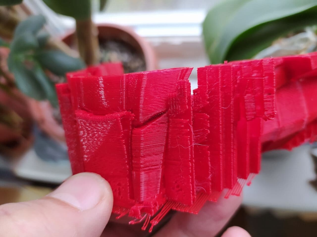

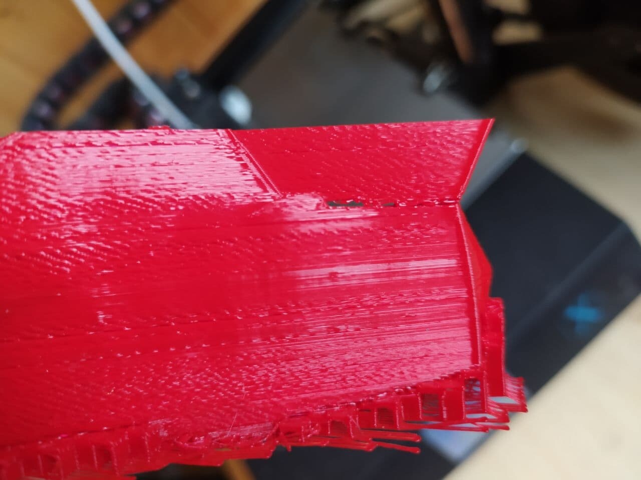

2. Пропуски и волнения при печати НЕ ровных стенок  (руны и углы мелких деталей)Пропуски, пропуски, *** пропуски при печати PLA

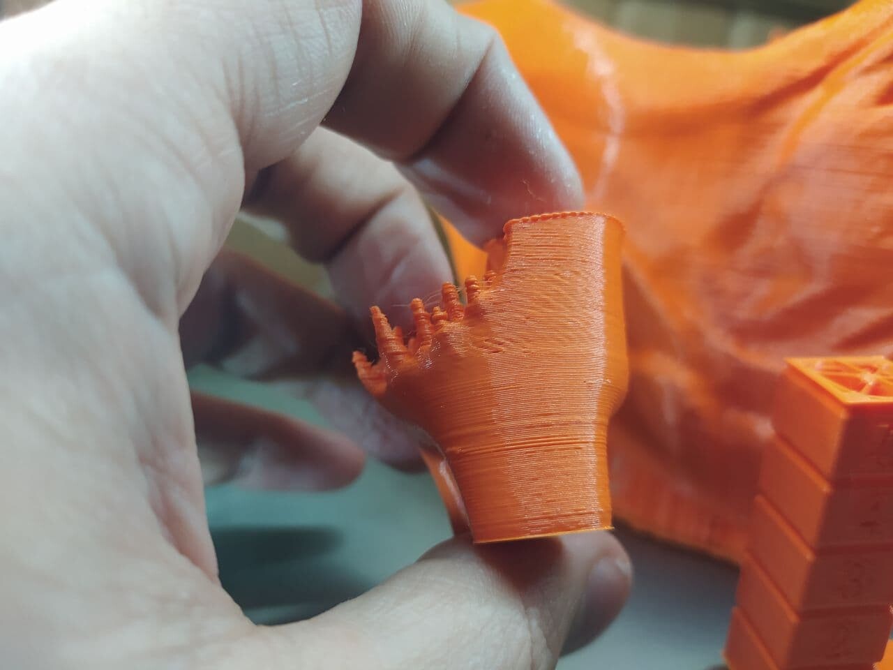

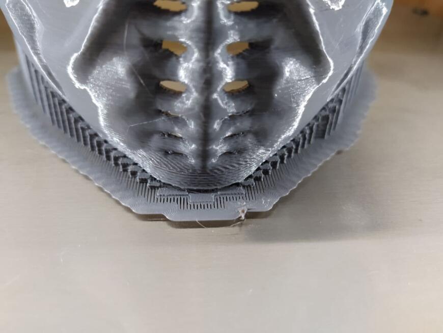

3. Мелкие пропуски

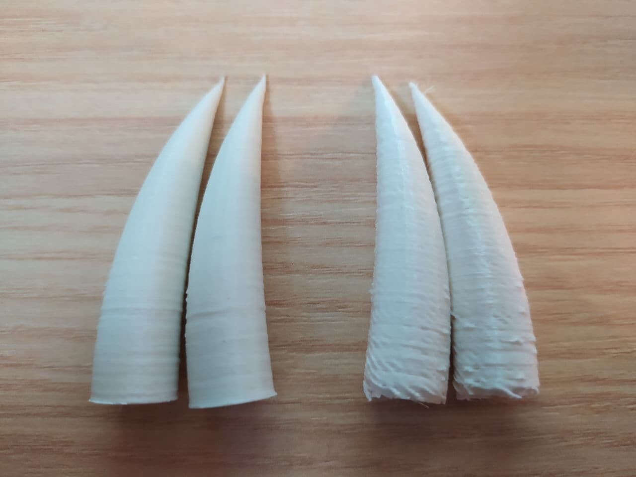

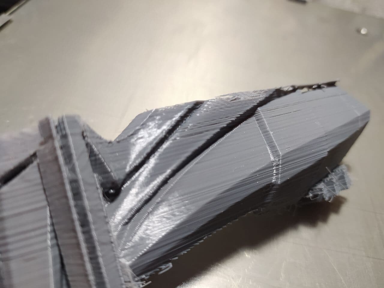

4. Пропуски на ровных стенках и поддержках
Пропуски, пропуски, *** пропуски при печати PLAПропуски, пропуски, *** пропуски при печати PLA

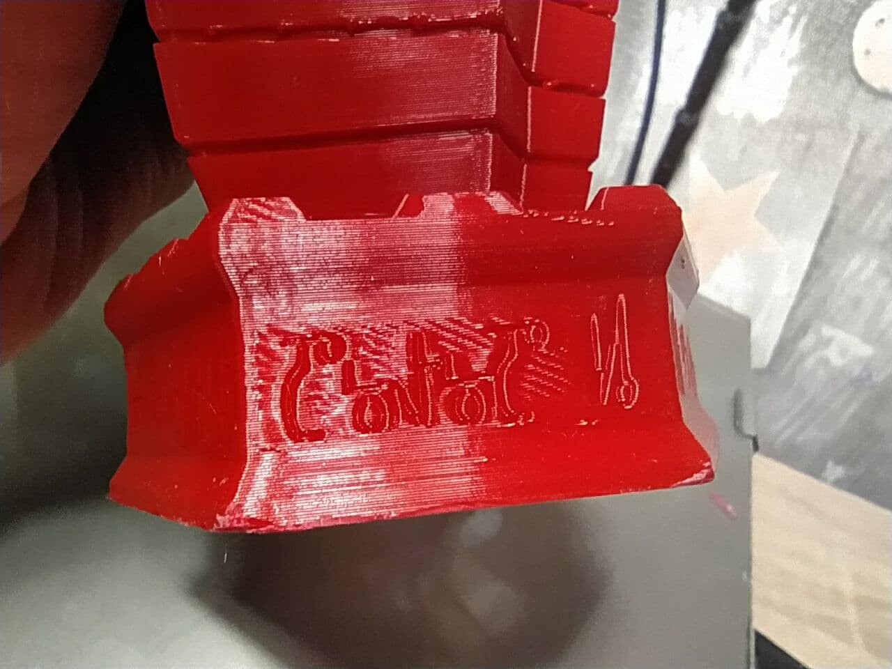

4. непонятные пропуски на нижних слоях
