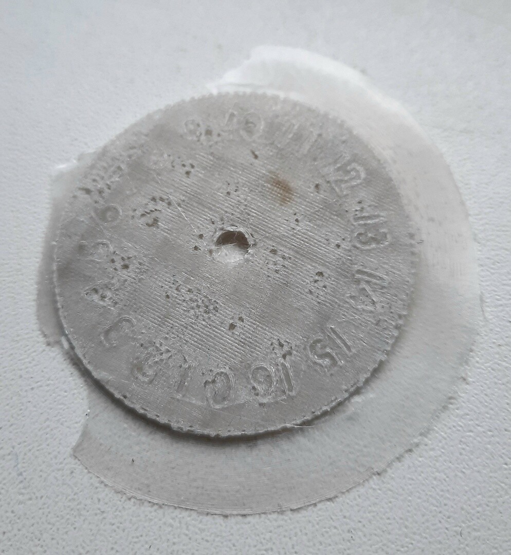

Пропуски при печати китайским PETG!!!
Печать пластиком PETGТемпература 230 (на 220 и 240 результат не изменен)Сопло 0.2Слой 0.1Скорости почти все 20мм\сБез откатаПоток 90%Стол 77
Все слои печатает так, с пропусками и как будто дошираком.При печати на сопле 0.4 у меня бывает только одна проблема - переэкструзия.Но выставляя поток на 90% проблема решается.Тут же, на сопле 0.2 поток и 100% и 80% ставил.Скорости пробовал на 15мм\с и 30 мм\с, результата нет.Сопло чистое, только поставил.Фильтр от пыли стоит.P.S. Не знаю важно ли, но заметил что в состоянии преднагрева сопла из него выдавливается закручиваясь пружиной пластик.
