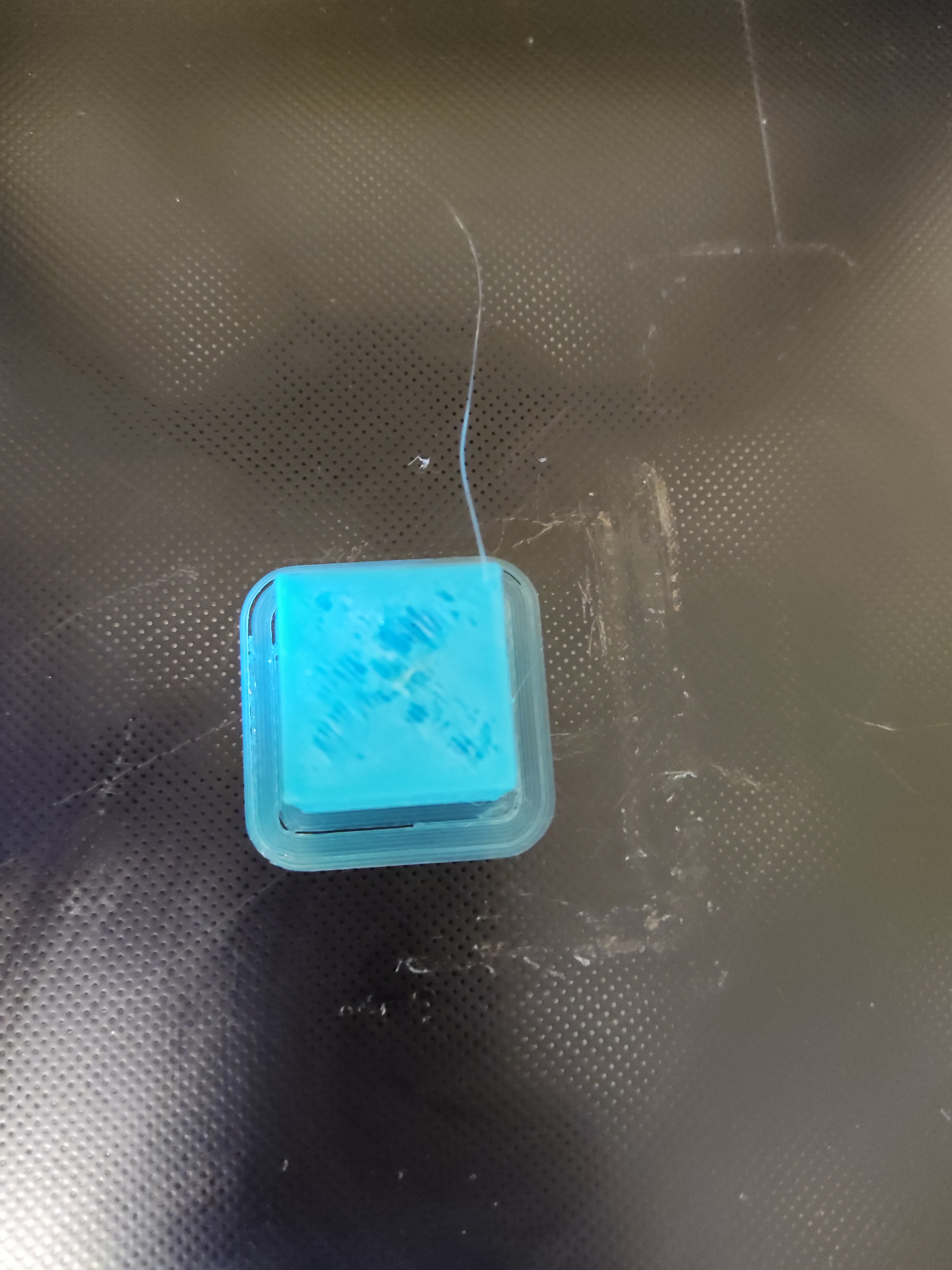

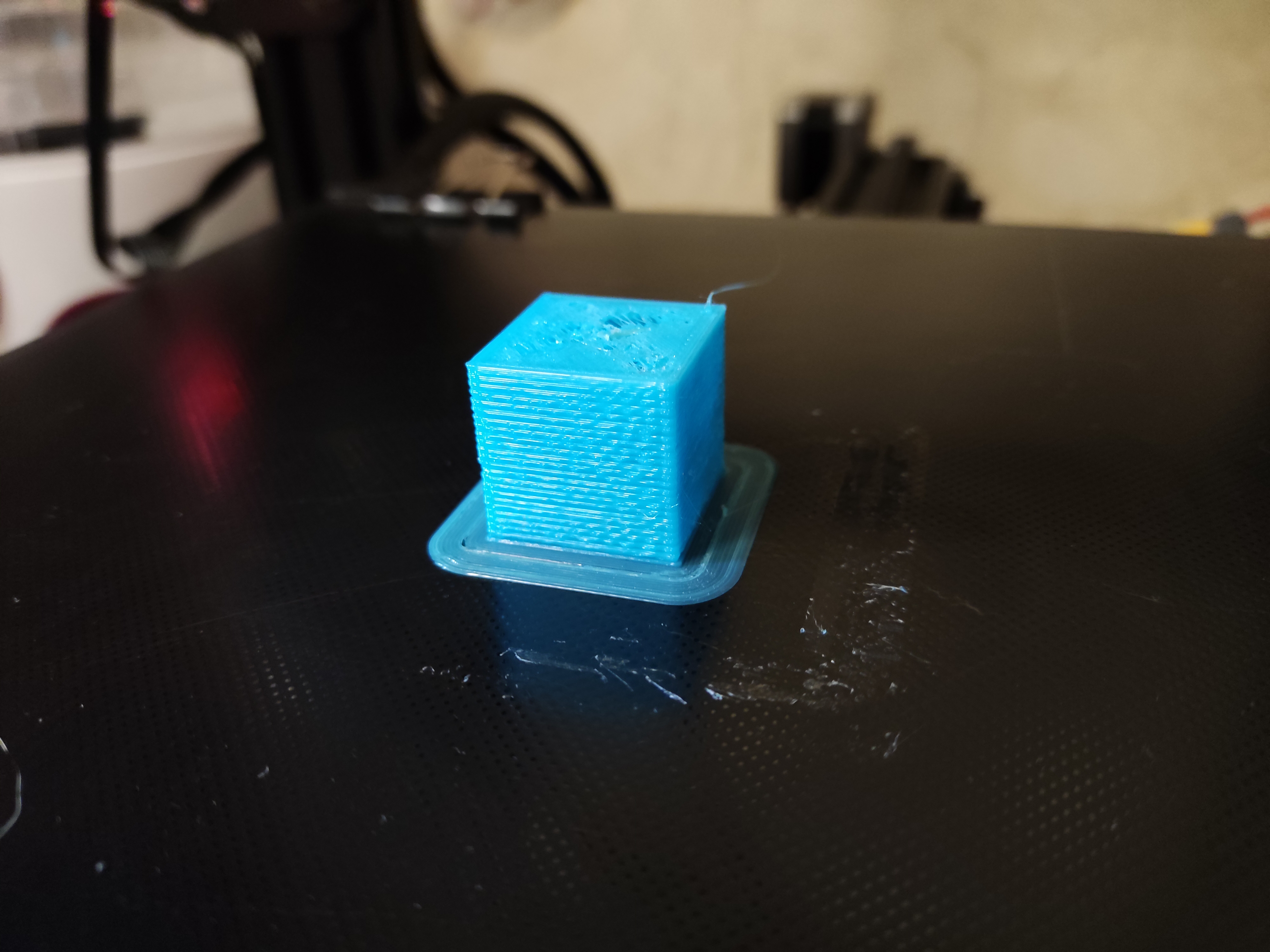

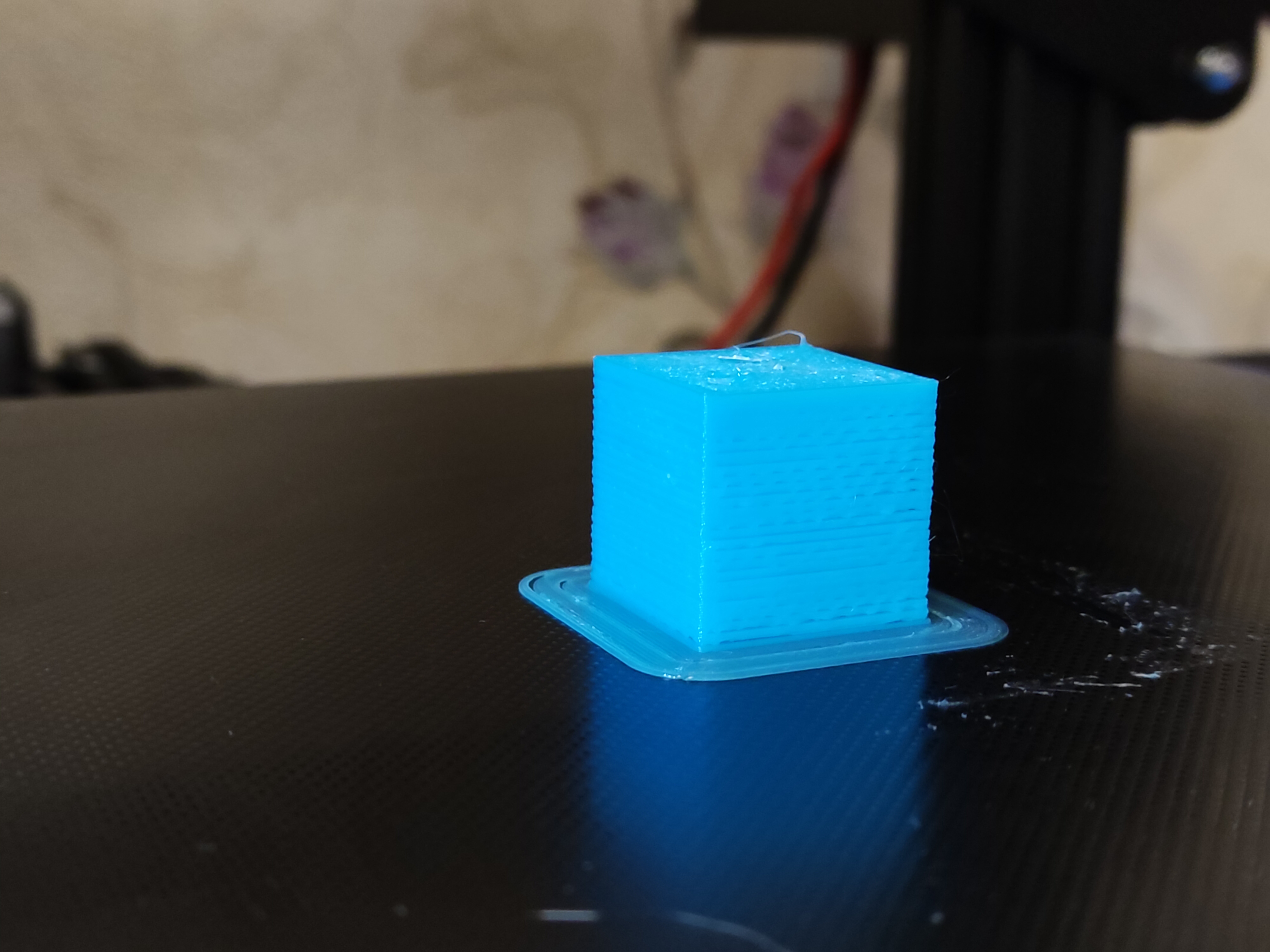

Здравствуйте. В чем может заключаться проблема? Раньше была эта проблема. Добрался до тефлоновой трубки (была полностью чистая), но раз добрался решил поменять, прочистил сопло. Печаталось нормально. Через пару отпечатков такая же проблема. Возращаться к тефлоновой трубки не вижу смысла, сопло чистил и менял на новое. Без результатов.
Настройки печати:
Сопло 0.4
Скорость 40
Температура 230(печатал температурную башню, идеальный диапозон 230-240 понижал и повышал ничего не изменялось на детали, колеблется в диапозоне +- 1-2)
Стол 70
Материал PETG(Bestfiloment)
Длина втягивания 1 мм
Скорость втягивания 30 мм
Перемещение 140
Обдув 100
Заполнение 10
Принтер Ender 3 pro с директом, обдув стоковый.

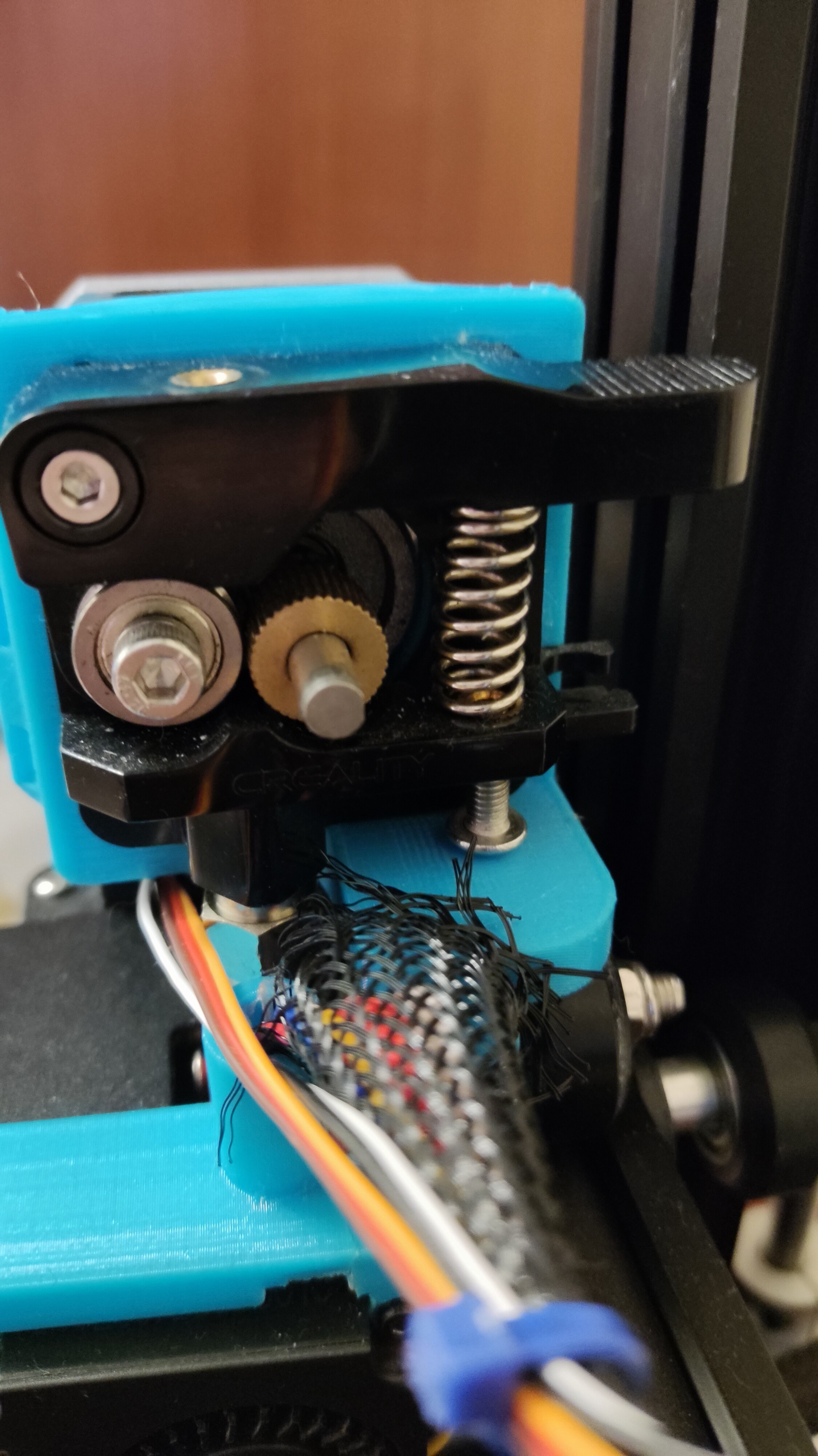

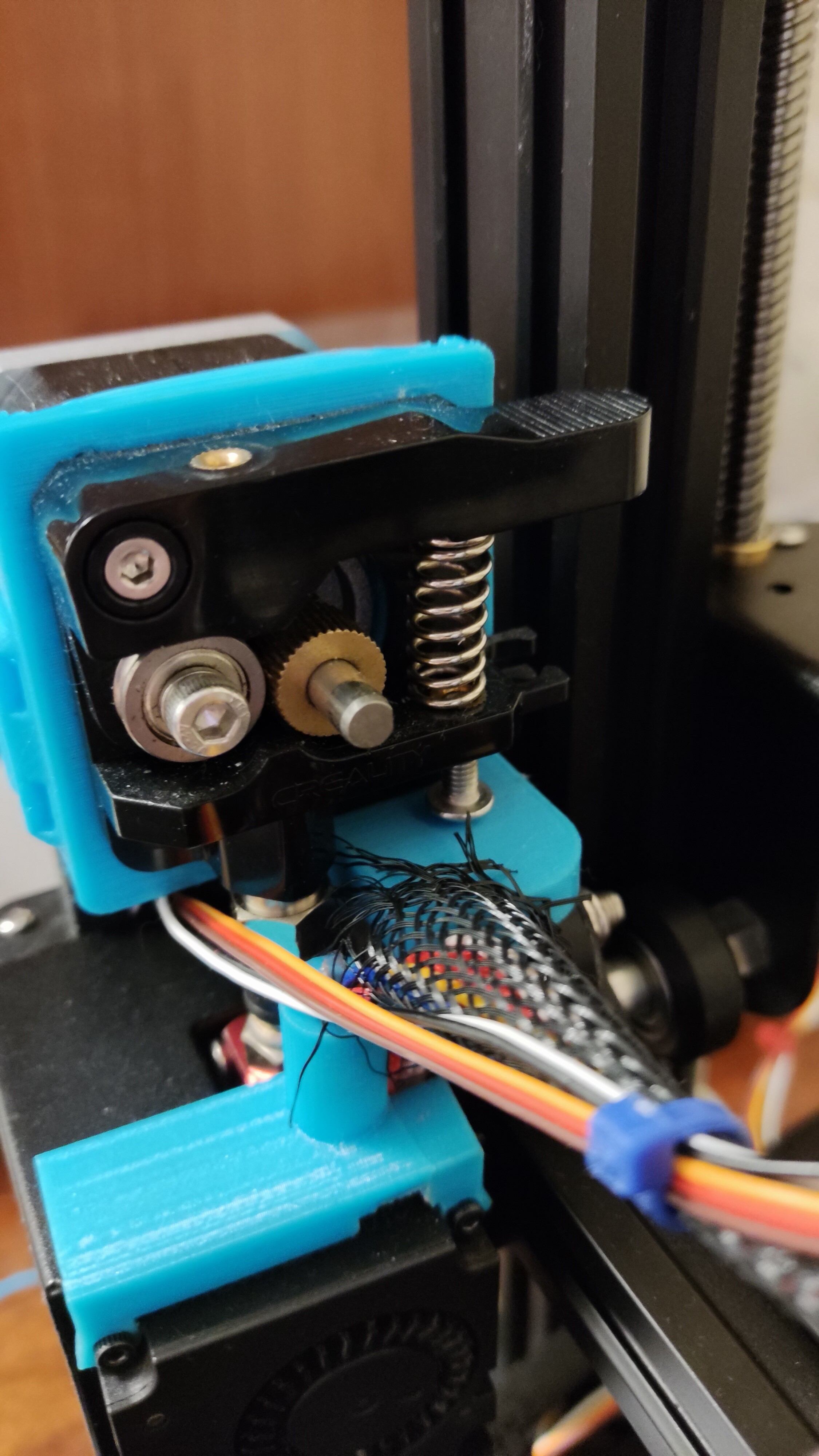

Механизм подачи в норме (фото ниже)
Шаги экструдера откалиброваны, поток в норме.

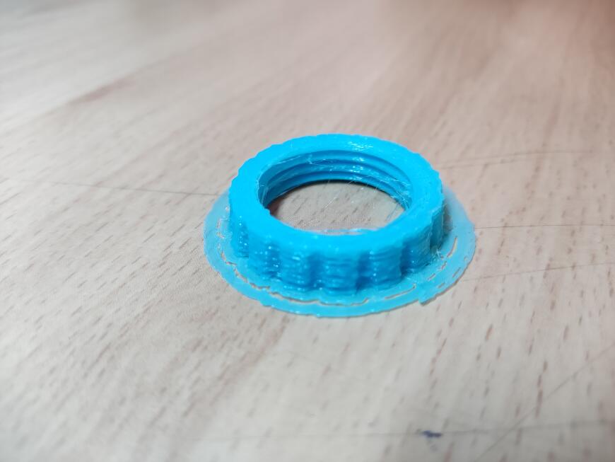

До этого куба печатал(пытался напечатать) механизм для натяжения ремней:
На волосы можно не смотреть, т.к эксперементировал печатать без ретракта.
Идёт смещение слоёв, что делать?
