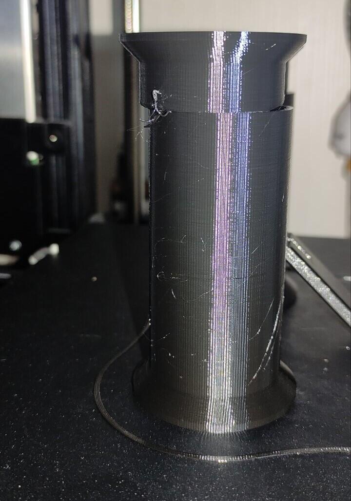

Доброе утро. Столкнулся с проблемой пропуска шагов по оси Y на собранном принтере, много чего уже перепробовал, нужен совет бывалых и знающих.
На фото пример пропуска:
Пропуск шагов по оси Y, сдвиг слоя детали.Как я заметил, пропуск происходит при переходе на новый слой, когда перемещение происходит с большей скоростью чем печать.
Печатаю только PETG, настройки печати такие:
    1. Скорость печати 60 мм/с;
    2. Скорость перемещения 120 мм/с.
Почему именно при перемещении? Потому что когда ставишь скорость и перемещение 50 мм/с, пропуски пропадают, но начинает хорошо струнится PETG, я так понял этой скорости перемещения не хватает чтобы разрывалась сопля струнки PETG из сопла.
Что я перепробовал для устранения проблемы:
    1. Замена драйвера оси Y на резервный;
    2. Замена местами драйверов двигателей X и Y.
    3. Замена двигателя оси Y на новый.
    4. Как и писал выше снижение скорости перемещения, но меня такой вариант решения не устраивает.
Ничего из вышеперечисленного не помогло пока.
Информация по принтеру:
Принтер собирался на раме Bear Upgrade из V-slot 2040. Комплектующие для Prusa i3 MK3s китайских магазинов (Fysetc, Blurolls). Плату сам настраивал BTT SKR 1.4 Turbo, прошивка Marlin 2.0.5. Драйвера TMC2130 с функией Sensorless Homing и настройкой параметров по SPI. Экран Fysetc 12864 Mini v2.1.

Нужен совет в какую сторону капать. Уменьшать ускорения на драйверах, либо может токи увеличить.
Бьюсь уже не первый месяц, любому совету буду благодарен.
