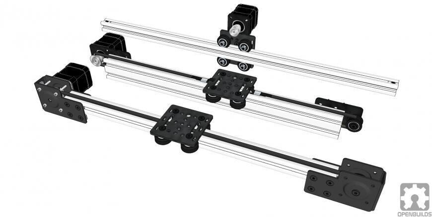

Собираю лазерный гравер, картезианская кинематика, ролики по профилю 2040, ремни, поле чуть меньше метра. Возникло 2 вопроса по проектированию кареток.
Имеет ли какие-либо преимущества размещение моторов оси Y на каретках (верхнее изображение)? Стационарно размещенный мотор - снижение веса, проще валы синхронизировать...
Есть ли плюсы в горизонтальном размещении роликов относительно профиля?
