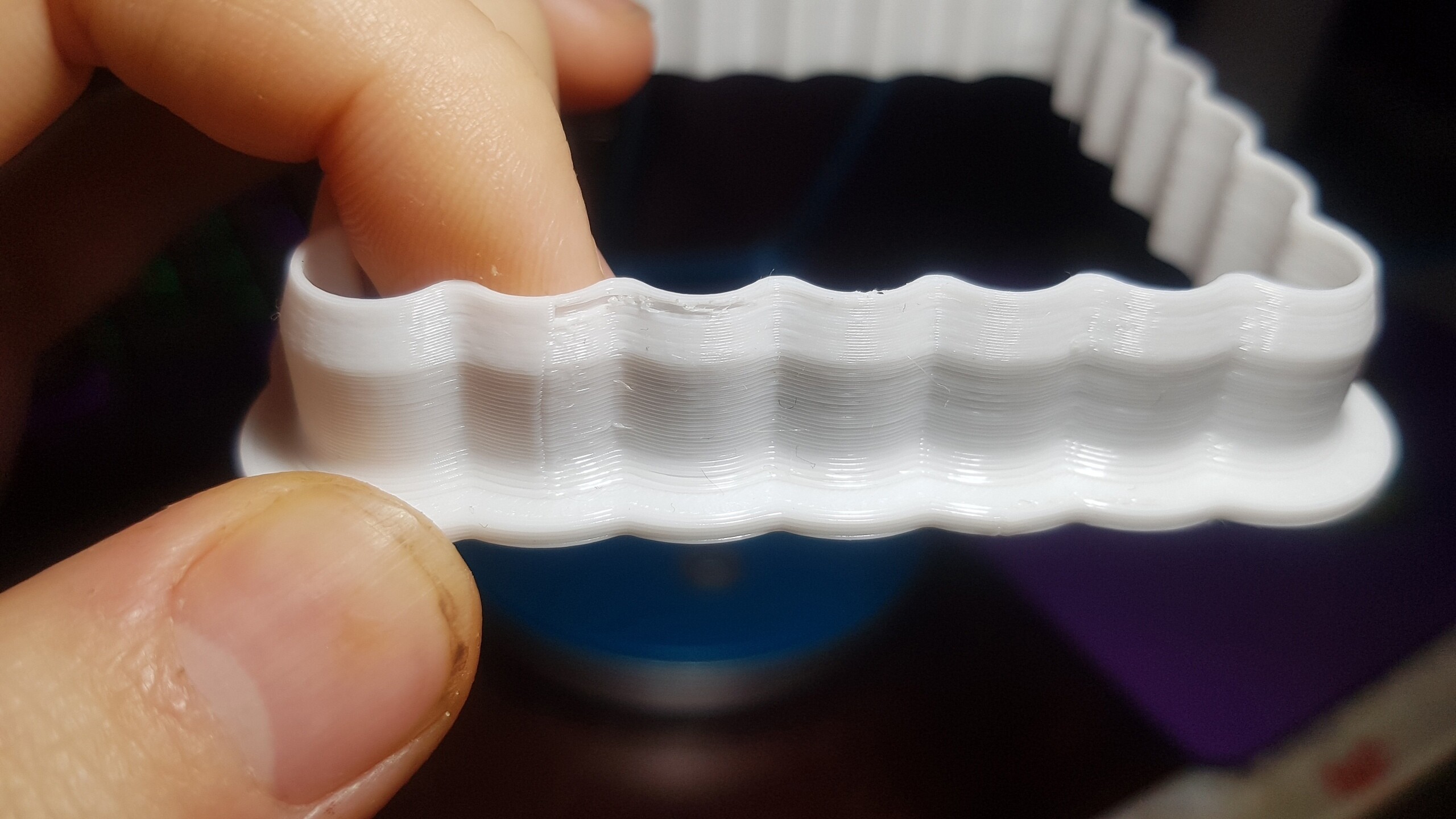

Проблемы со швом Prusa Slicer.
Никак не хочет печатать вот такую деталь. Казалось бы, такая простая - но нет. В верхней части, где идёт сужение, обязательно будет нечто подобное, как на фото. Судя по всему, в какой-то момент времени, сопло стягивает часть нитей вбок.
Ретракт и подача откалиброваны. Другие модели принтер печатает нормально.
Что только не пробовал сделать, поменять расположение шва, вручную нарисовать его на разных частях, менять ретракт, менять обдув и температуры, менять настройки движка и даже сделал толщину этого сужения больше (изначально около 0,6 мм, сделал 0,8 мм), менял высоту линий от 0,3 до 0,07 - всё приводит либо к незначительному улучшению, либо к значительному ухудшению. Идеально не отпечатался ни разу. ЛА отключал.
Пластик ПЕТГ, пробовал печатать также ПЛА с ровно тем же результатом.
У меня идеи закончились, прошу помощи у сообщества. Может, кто-то попробует у себя верхний кусочек напечатать на ПС?
Ссылку на проект ПС со всеми настройками прикладываю. Это лучшее из худшего, чего я смог добиться.
