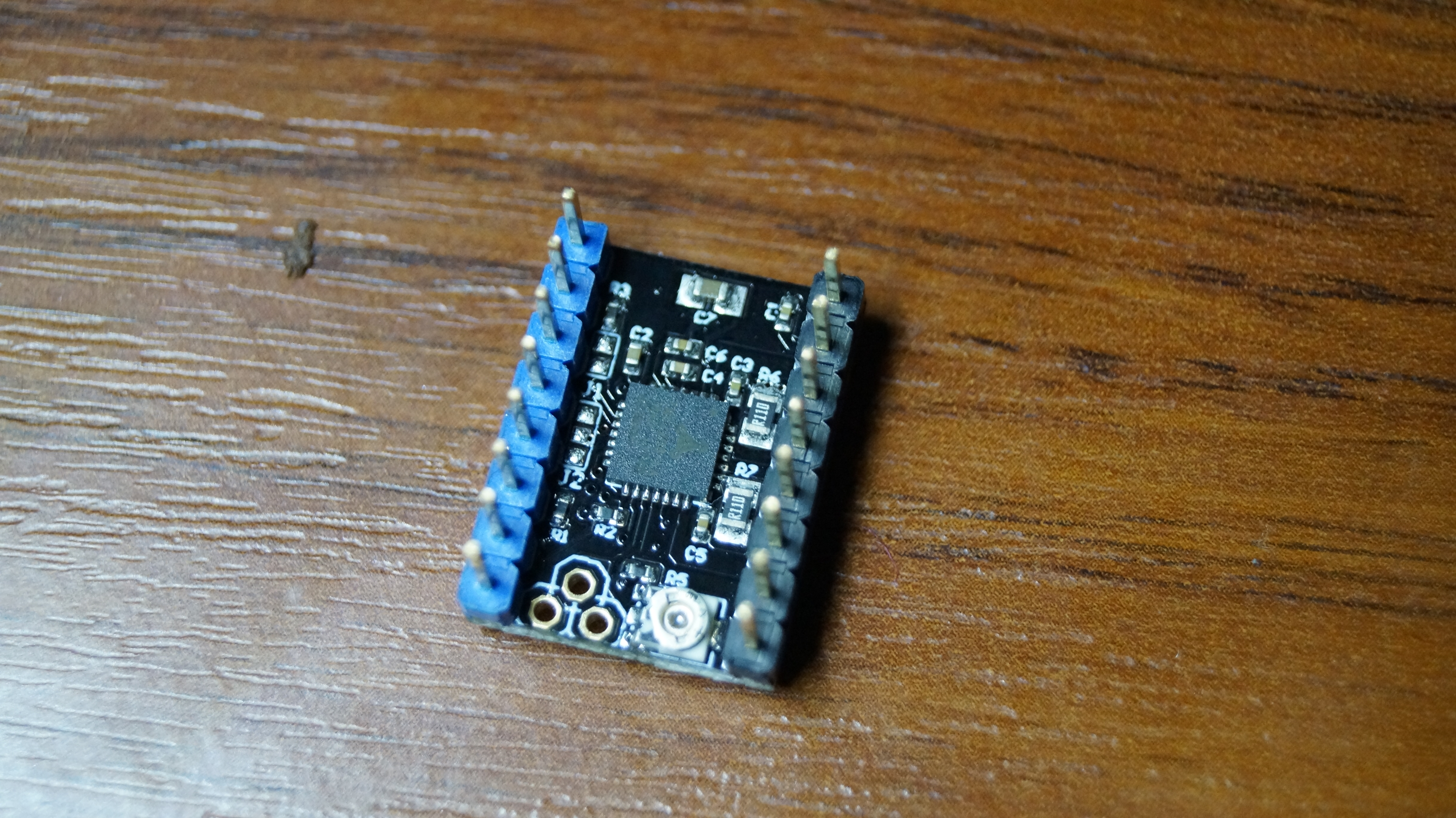

Заказал в Китае платы TMC2208. Но не удается их заставить нормально работать.
Ранее были подключены 8825.
Алгоритм замены такой.
1. Вытащил драйвер 8825
2. Вытащил перемычку MS3 которая находится на Ramps
3. Вставил драйвер TMC2208
4. В прошивке Marlin 1.1.9 активировал
#define X_DRIVER_TYPE TMC2208_STANDALONE
#define Y_DRIVER_TYPE TMC2208_STANDALONE
5. Также изменил количество шагов из 160 на 80.
# define DEFAULT_AXIS_STEPS_PER_UNIT {80, 80, 4000, 196}
Проблема в том, что каретка перемещается на в 2 раза быстрее и в 2 раза дольше.
То есть двигаю экструдер на 10 мм. а он перемещается на 20мм.
Пробовал уменьшить количество шагов на 1мм. до 40 и даже 20. Но ничего не меняется. Такое впечатление, что драйвер программно связан с ардуинкой, и изменения на значение DEFAULT_AXIS_STEPS_PER_UNIT разультата не дают.
Также пробовал отключить строку X_DRIVER_TYPE, результата это тоже не дало.
Что я делаю не так?
