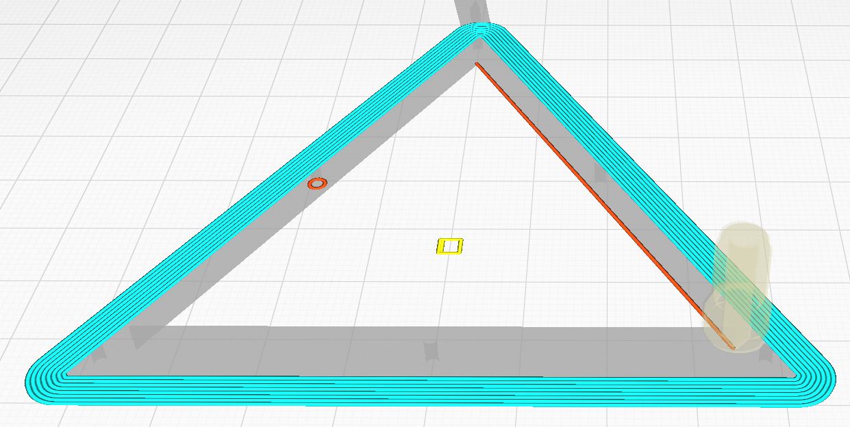

Печатаю PLA вот такую деталь https://www.thingiverse.com/thing:3970520. На принтере двусторонний обдув.
Настройки стандартные
- 200 градусов
- 60 стол
- 20 скорость первого слоя
- откат 4 мм
- скорость отката 60
Brim печатается нормально (если не обращать внимание на то что самая первая дорожка все же может немного отлипнуть), потом начинается первый слой, выглядит он вот так
Первая проблема (как повезет) уже может встретиться на этом слое. Заключается она в том что мелкие кружки не прилипают к столу.

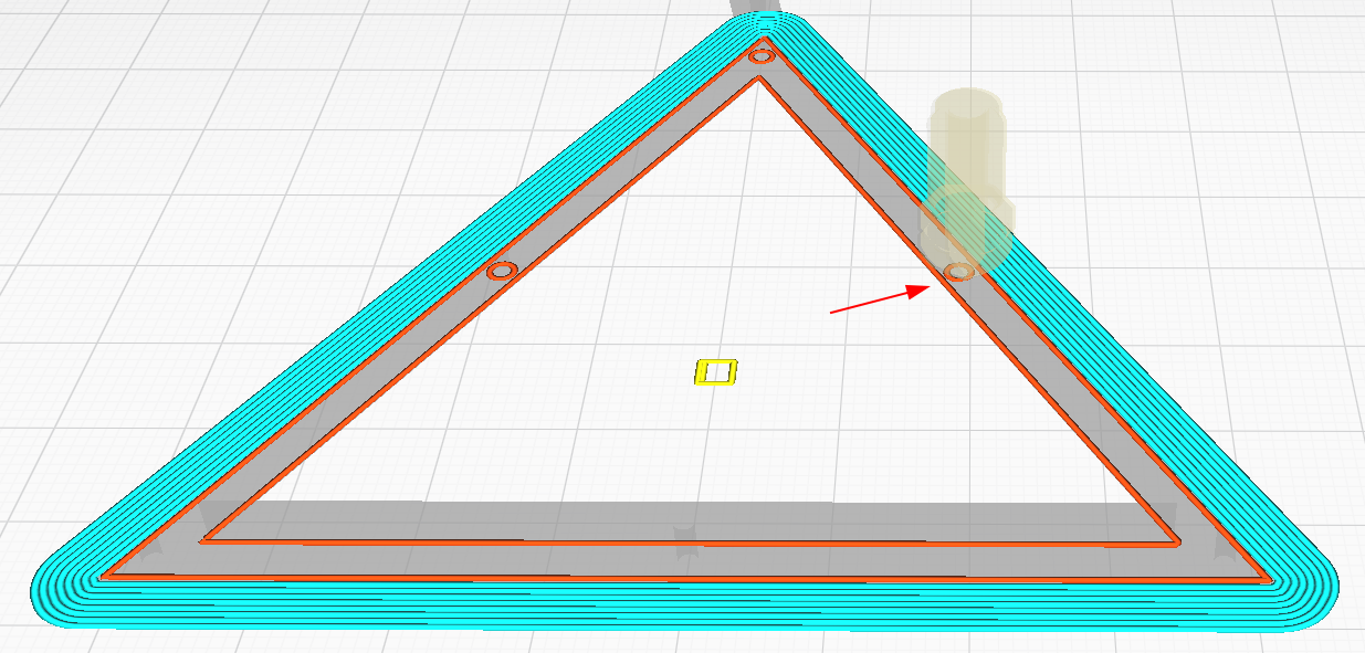

Вторая проблема заключается в том что когда сопло доходит до верхнего угла и потом едет печатать еще один кружок, вот таким образом:
То почему-то этот кружок ну совсем не печатается. Пробовал менять откат и скорость отката, все-равно.
Третья проблема заключается в том что принтер часто задевает углы детали и отрывает их от стола.
Иногда выходит например так, принтер пробует печатать кружок, но он не печатается, а принтер едет себе дальше, и вот уже доехав до следующего угла (нижний правый) где нужно бы начать печать новой дорожки из сопла толи лезет лишний пластик, толи это запоздалая подача пластика для предыдущего кружка. Ну вобщем лишний пластик цепляется за напечетанное и все отрывается.

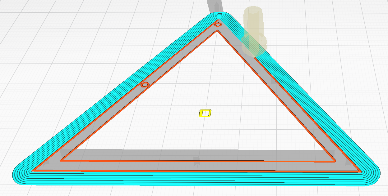

Еще бывает что после того как Brim допечатан начало первой дорожки модели тоже не очень липнет:
Пробовал менять температуру стола до 70.
Пробовал сопло греть до 195 и до 210.
Пробовал откат 6 / 40.
Пробовал подачу на начальный слой 105%.
Все-равно выходит не то что нужно.
Посоветуйте пожалуйста как наладить нормальную печать.
