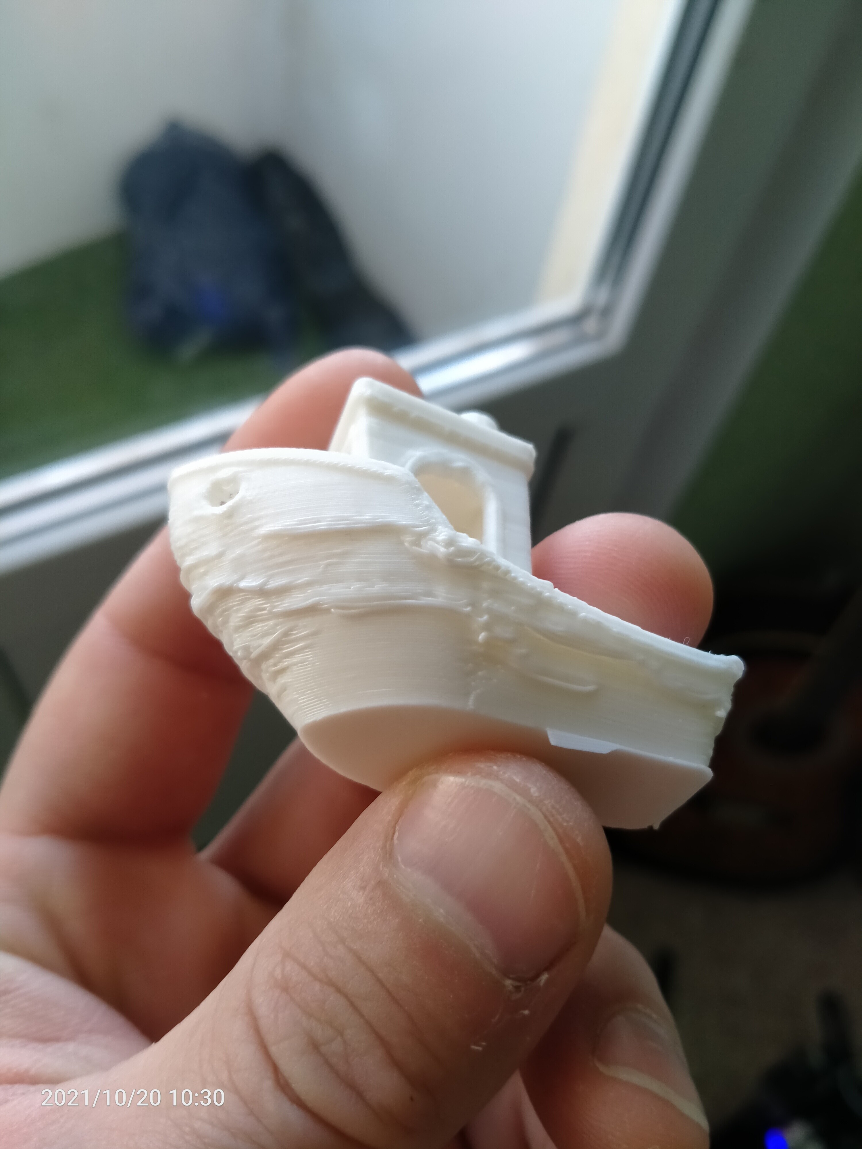

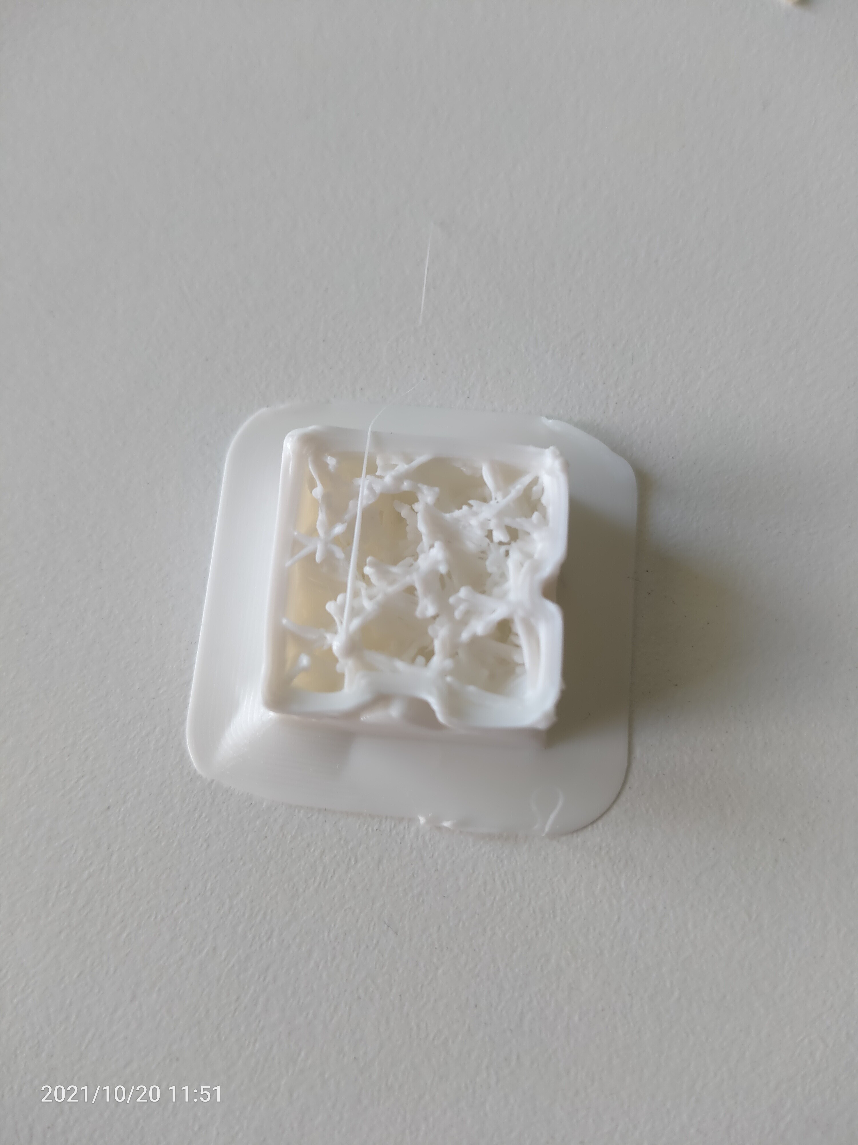

Не могу разобраться с проблемой, может кто что путное посоветует, Эндер 3 печатал года 2 все норм, но стал все хуже и хуже и щас толком не печатает, идёт как будто недоэкструзия, все чистил, от пластика, сопло менял, заново делал тефлоновую трубку , мотор снимал, разбирал, подшипники норм, разогрел сопло, выдавил 13см пластика, померил, ровно 13см(Сирил естественно не от сопла а засечку ставил на пластике потом обратно вытянул и померил, обдува нет, стоит 3д тач, уровень идеальный, первые 3-4 слоя идеально , все чистое, все греется термистор плюс минус тоже норм работает, печатаю стол 65, сопло 210 фд пласт пла
