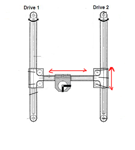

Проблемы с кинематикой H-BOT (Нужна помощь, или совет куда копать)
Уже 2 года пользуюсь принтером anet A8 уже надоел этот дрыгостол. Решил сам собрать себе Принтер долго читал что как, сам немного знаком с станкостроением по профессии часто касаюсь. Собрал ка линейных наплавляющих каретках. Собрал все хорошо но заметил что когда едет каретка оси Х, то немного смещается одна каретка оси У. Проверил соосности все ровный квадрат все везде ровно. Но каретка все равно шевелиться примерено на 1мм. Пробывал печатать квадрат 20х20х20 получился 20х19,94 ну и высота 20 НУЖНА ВАША ПОМОЩЬ И МЫСЛИ КУДА КАПАТЬ ЧТО ПОПРАВИТЬ. МОИ МЫСЛИ УЖЕ ЗАКОНЧИЛИСЬ. Заранее спасибо
