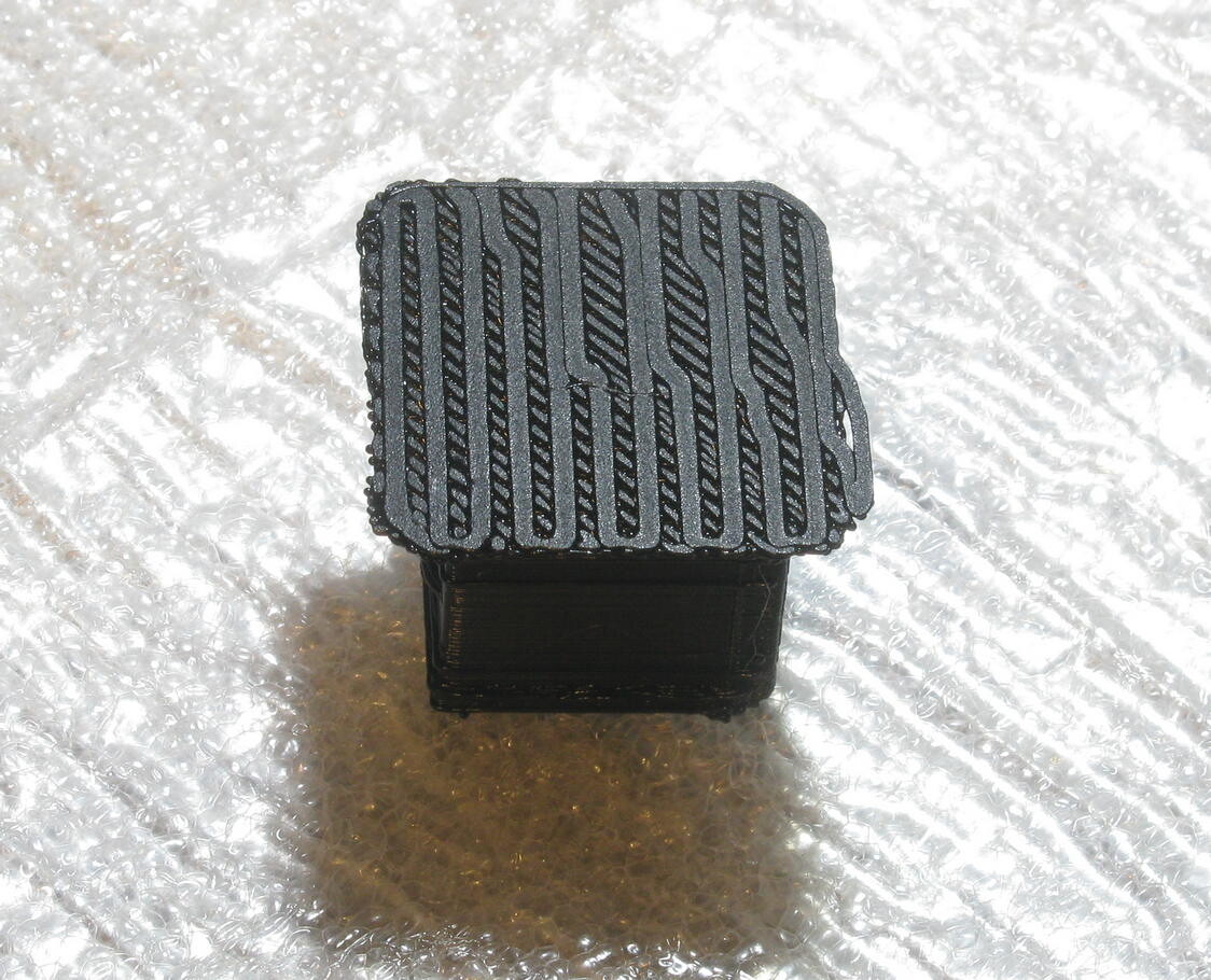

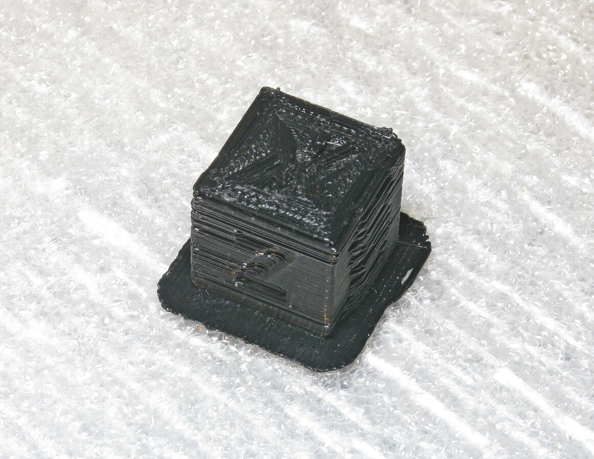

А печатает так:

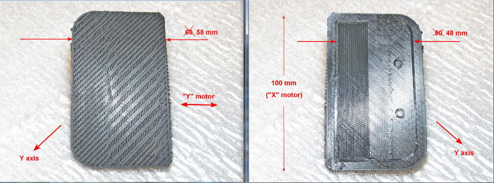

На первом слое плота какие-то невменяемые сдвиги, но довольно упорядоченные.
Каждый мотор в отдельности двигает сопло по диагонали и расстояние по "игрековой диагонали" меньше заданного. Вроде как игрековый мотор пропускает шаги, но как-то упорядоченно. И на стенке кубика выбросы начинаются с определённого места.
Менял все драйверы местами - ничего не изменилось
Во время печати тоже слышны стуки, особенно при печати заполнения (начиная с 2:36)

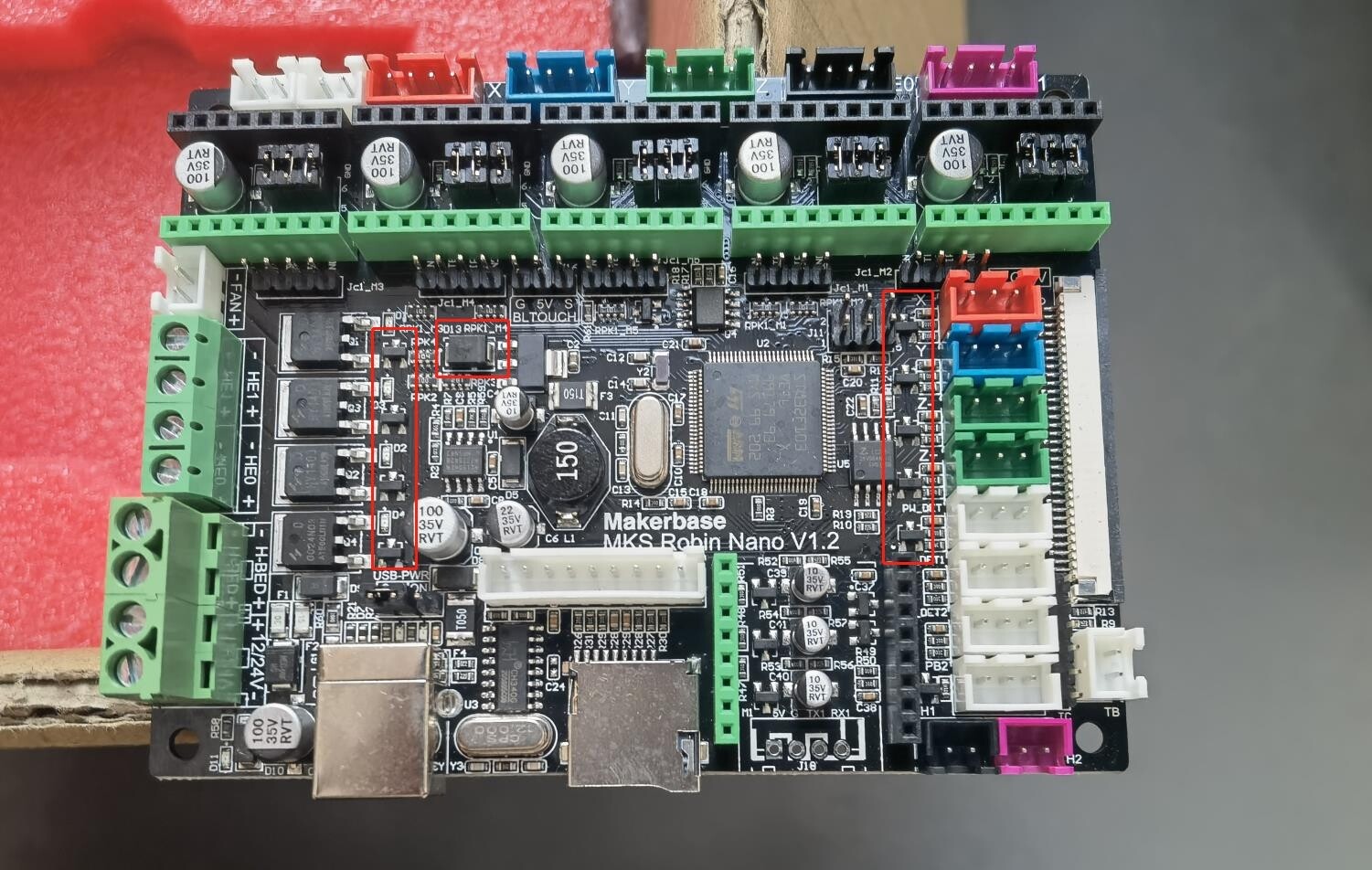

Плата - Robin nano v.1.2.
Сейчас переписываюсь с поддержкой, но толку не видно, в т.ч. и на горизонте.
Прислали прошивку 5х2225 (скомпилированную) - хоть что-то, но это ничего не изменило. Попросили сфотографировать плату. Сфотографировал - там провода, но модель видно, а нана - она и в Африке нана ... как я думал. Но они прислали свою фотку и спросили, есть ли там элементы, обведённые красным.
проверил - есть, а что тут удивительного? но потом решил поискать фотки в инете и ... больше нигде такого нет! На них написано KL4 - инет гутарит, что это диоды Шоттки BAT54S, видимо защита ключей. А при чём тут кинематика? Остаётся лишь репу чесать ...
