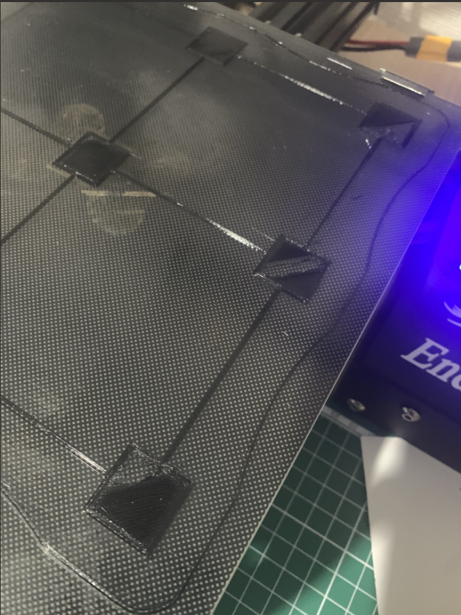

Ввиду непредвиденных обстоятельств стал обладателем Ender 3 Neo. С первичной калибровкой и печатью на родном PLA с горем пополам справился (тестовые модели кролика и лодки). Купил магнитную подложку и Petg от Esun (сопло 230-250, стол 75-90) для дальнейших экспериментов. В общем от магнитной подложки отказался, а с petg началось веселье. Началось с того, что напрочь сбилась калибровка ввиду замены стекла на подложку и обратно. Вернуть корректные значения стола все так-же не могу, действовал несколькими вариантами (240/70 градусов):
1. Опускал стол в самое нижнее положение. Auto Home (сопло на 2-3 мм выше стола), выключал двигатели и через Z Offset опускал сопло до уровня стола, после чего бумагой начинал совершать продольные скользящие движения по первого скрипа, переставлял на элевационный винт и так по кругу до более-менее равномерного положения;
2. Включал Level Bed, датчик CR Touch пробегал по столу и выставлял среднее значение Z Offset -02.100.
В итоге печать теста на уровень стола (подложка с 9-ю квадратами) проходила через раз. Порой сопло оставляло борозды на столе и приходилось заново работать винтами или Z Offset. Либо даже на откалиброванном столе были участки, где сопло не оставляло филамент ввиду его близкого расположения к стеклу (хотя с бумажкой проходило) и снова винты... При этом возникали ситуации когда часть тестового квадрата заполнялось филаментом, а середина-нет (фото ниже). Мягко говоря уже задолбался и голову сломал (второй день отпуска продолжается борьба), не пойму в каком месте накосячил. Визуально филамент накладывался порой небольшими волнами (не сплошное примыкание к столу). Стол обрабатывал спиртом и перед печатью наносил клей для 3D печати (фирма Click).
Планирую еще щупы взять и по ним зазор выставить в 0.2мм. Правда возникает вопрос - выставление зазора происходит на этапе когда уже с небольшим трудом вытаскиваешь щуп или до момента касания соплом щупа?
Плюсом была проблема засорения сопла, прошелся по пунктам данного видео https://www.youtube.com/watch?v=yZPkBm4tkG4&ab_channel=ChuchaTV.
Самое веселое, что сопло даже в неработающем (но нагретом) состоянии может прогонять пластик от 20 до 80мм. и при печати тащило эту макаронину за собой.
При печати температурной башни, либо кубика XYZ после 5-6мм. филамент попросту переставал подаваться в экструдер: грешил на катушку в 1 кг. и насадку для чистки филамента. Но катушка вроде норм прокручивается, а насадку снял (хотя от нее трения особо и не было). После прочистки сопла штатной иголкой и подачи в экструдер - нить появлялась.
В общем такая вот беда...курю дальше мануалы и играюсь со значением Z offset. на текущий момент печатаю на 245/85) Буду признателен за помощь!
