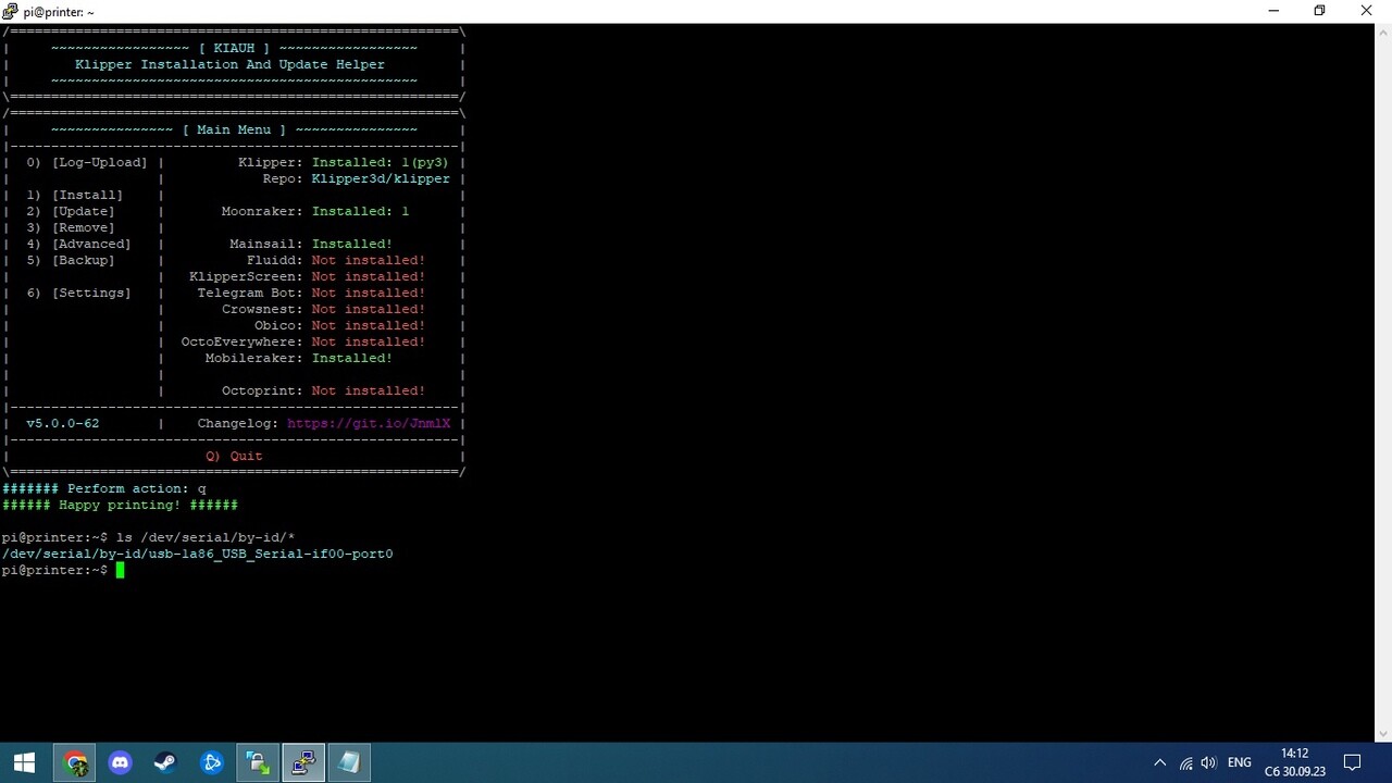

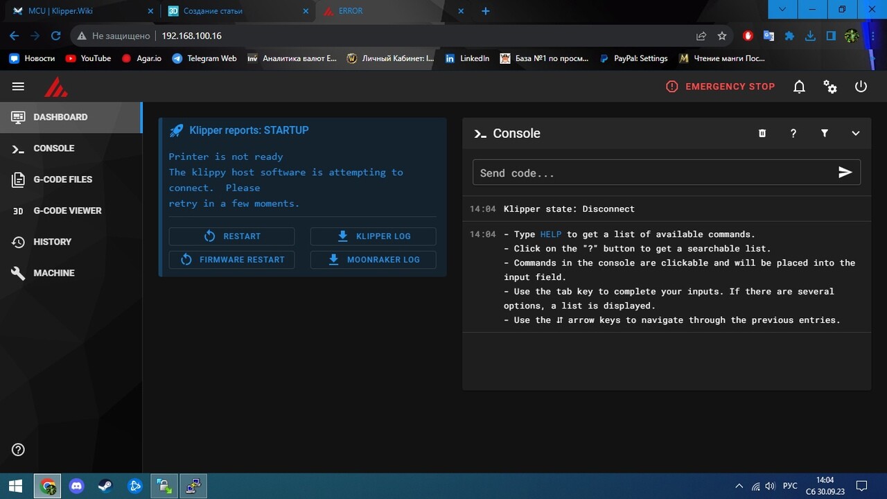

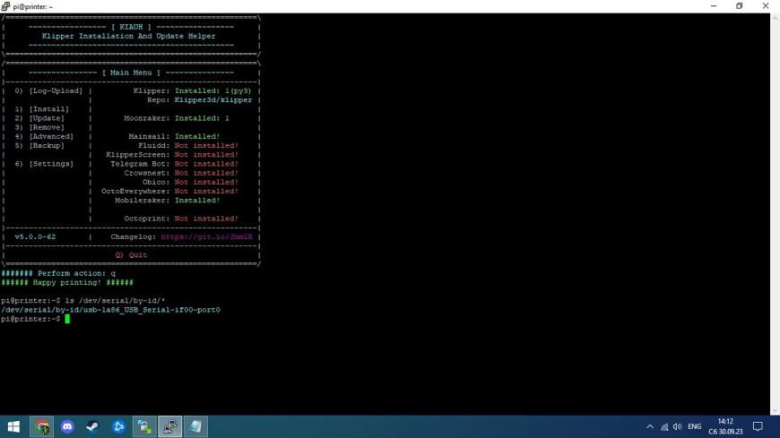

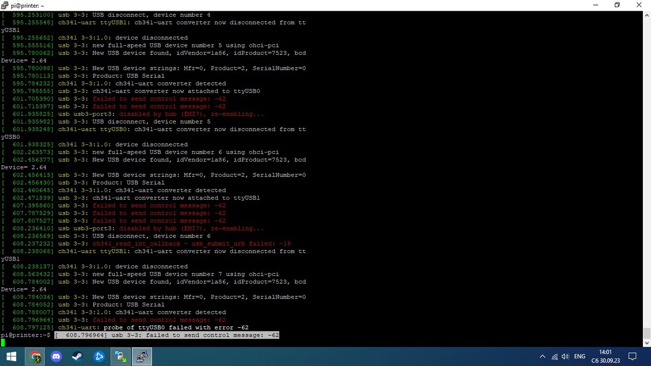

Доброго времени суток. Нужна помощь с установкой клиппер. Решил перейти с марлин на клиппер,но когда уже почти все было готово столкнулся с проблеймой,решение которой не смог найти в инете,чатах и тд... Вообщем поставил debian на ноут,все прекрастно,подключился к нему,думаю сейчас все будет работать. Взял конфиг для своей платы (trigorilla_pro_a_v1.0.4,перемычку переставил как советовали для этой платы. многие говорят вообще заменить её и тогда проблем не будет,к чему видимо скоро и приду) поставил на сд-карту прошивку,вставил в принтер (5 звуковых сигналов,принтер Anycubic kobra max),подождал. Подключил к ноуту,он определил его,вроде все норм,НО - дальше на скринах ничего не пашет... Может кто-то сталкивался с таким и может помочь. Может дело в проводе,5+ на нем изолирован,как где-то советовали,может ещё что-то,уже какой день ломаю
