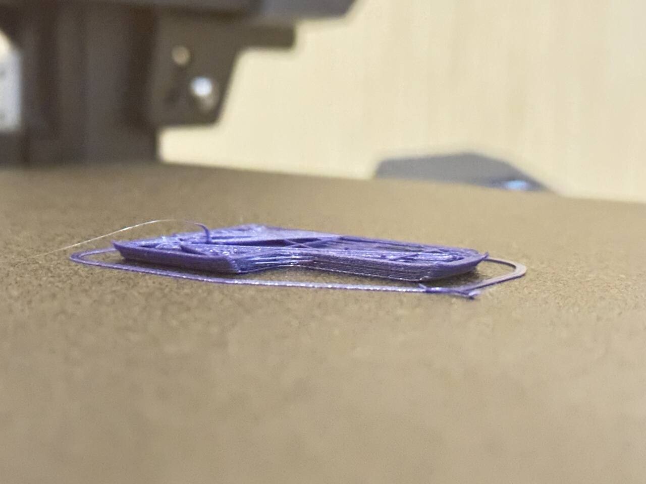

Проблемы при печати Ender 3 S1 + Sonic Pad
Привет. Я обладатель Ender 3 S1 уже около года. Всё печаталось хорошо, был отстроенный профиль. Не вдавался в подробности настроек, задал профиль по видео Дмитрия Соркина и решал проблемы по мере поступления. Т.е. меня можно назвать новичком :)
Решил прикупить Sonic Pad, чтобы и печаталось быстрее, и качество сохранилось. Настроил, нашёл профиль на реддите, задал те же настройки.
После полной калибровки появилась основная проблема: загибаются углы на 2-4 слоях печати
Долго боролся и побороть не могу. Печатаю PLA от Eryone. Обдув стоит 100% со второго слоя, скорость у периметров — 60 мм/с. При 80 и более углы загибаются ещё сильнее. Температуры: сопло 215 на первом слое, 210 на последующих, стол 60.
Все настройки крутил а углы всё равно загибаются. Да и скорость маловата, особенно когда обладатели такого клиппера печатают 100-150 мм/с. Товарищи, прошу помощи. Вот мой конфиг для prusaslicer
Отдельная тема — проблема с ретрактами, но я думаю смогу её решить позже
