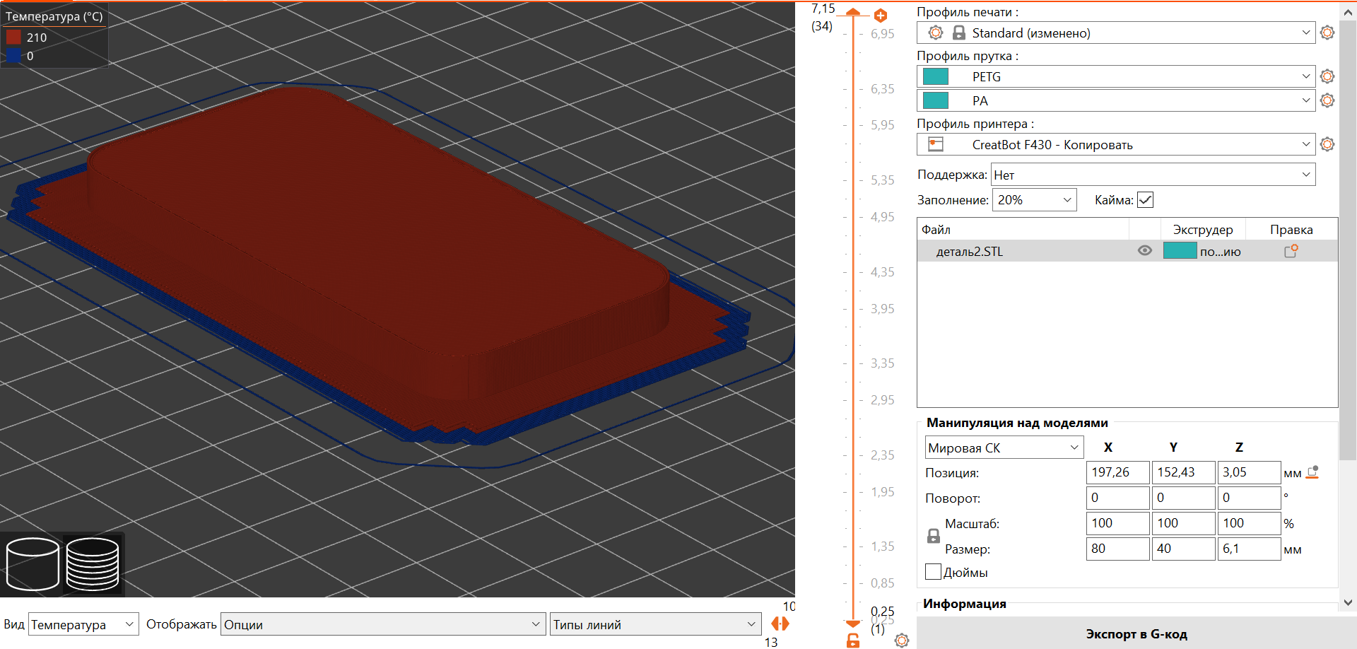

Проблемы при печати двумя экструдерами.
Доброго дня. Появилась потребность в печати на двух экструдерах. Принтер CreateBot, слайсер оригинальный - CreateWare (сделан на основе Prusa и повторят бОльшую часть функций и настроек). Сначала пытались просто напечатать два отдельных объекта, но после слайсинга, при визуализации Gcode - то, что должно печататься основным (первым) экструдером - печатается на нужной температуре. То, что должно печататься на втором экструдере - печатается с температурой 0. Думал, что проблема в том, что мы пытаемся печатать отдельные изделия. Тогда оставил только одно изделие, установил настройку, при которой рафт печатается вторым соплом, а основная деталь - первым. история повторилась. Ощущение, что упускаем какую-то простейшую галочку, из-за которой это происходит. облазил весь слайсер, но ничего подобного не нашёл.Стартовый Gcode прилагаю G28 X0 Y0 ;move X/Y to min endstops
G28 Z0 ;move Z to min endstops
;Add Clear Nozzle
G92 E0 ;zero the extruded length
M83 ;set E value is relative
G0 F4200 X0 Y0
{if extruder_id_0}
T0 F400 ;activate extruder NO.0
G0 X10 Y0 Z0.4 ;move a bit while down the Z
M221 T0 S200 ;set flow is 200%
G1 F200 X30 E+8 ;extrude amont filament to clean the hotend
M221 T0 S100 ;reset flow is 100%
{if initial_extruder_id != 0}G1 F1000 Z1 E-2{endif}{endif}
{if extruder_id_1}
T1 F400 ;activate extruder NO.1
G0 X40 Y0 Z0.4 ;move a bit while down the Z
M221 T1 S200 ;set flow is 200%
G1 F200 X60 E+8 ;extrude amont filament to clean the hotend
M221 T1 S100 ;reset flow is 100%
{if initial_extruder_id != 1}G1 F1000 Z1 E-2{endif}{endif}
{if extruder_id_2}
T2 F400 ;activate extruder NO.2
G0 X70 Y0 Z0.4 ;move a bit while down the Z
M221 T2 S200 ;set flow is 200%
G1 F200 X90 E+8 ;extrude amont filament to clean the hotend
M221 T2 S100 ;reset flow is 100%
{if initial_extruder_id != 2}G1 F1000 Z1 E-2{endif}{endif}
M82 ;set E value is absolute
G92 E0 ;zero the extruded length again
;Add End
G0 Z15.0 F4200 ;move the platform down 15mm
;Put printing message on LCD screen
