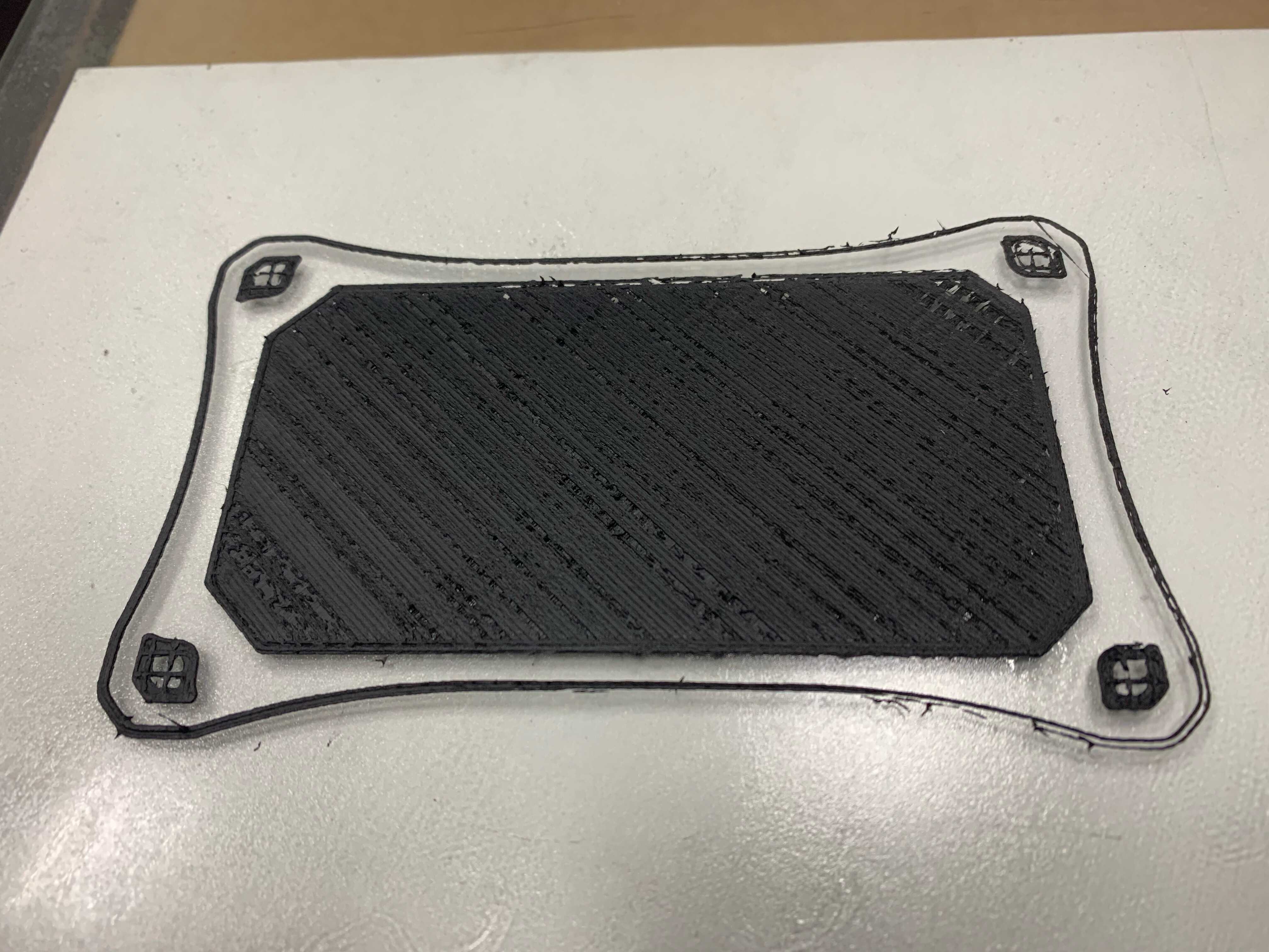

Проблемы при печати ABS TITAN GF-12
Добрый день! Возникла проблема при печати пластиком ABS TITAN GF-12. печать получается рванная, неоднородная. Пластик просушен (8ч. при t=80), стол откалиброван. Печатаю соплом 0.4 (закаленная сталь), высота слоя =0.2, скорость печати =60 мм/с, t сопла= 280, t стола= 110, обдув выкл., откат = 4.5, скорость отката = 30. До этого печатал этим пластиком на данном принтере все было хорошо. Поможет ли замена сопла на 0.6? Помогите решить проблему.
